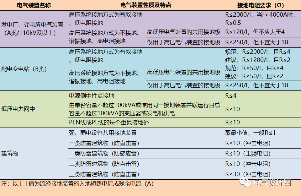

什么是接地电阻?想必大部分电气设计人员都非常清楚了。但是如果说到各种接地电阻值的要求,可能有不少电气设计人员都是一知半解,甚至还有一些电气设计人员是一问三不知的。我们都知道接地电阻就是当电流通过接地设备进入到地面后,再次从地面流到下一个接地物体时,所产生的电阻就是所谓的接地电阻。
接地电阻的大小与接地系统中的接地电极数量、电极材质、电极深度、土壤电阻率以及接地电极之间的距离等因素有关。通常来说,接地电极数量越多、电极深度越深、电极材质越好、土壤电阻率越低,接地电阻就会越小。而接地电极之间的距离越远,则接地电阻会越大。
接地电阻衡量接地系统质量的一个重要指标,它不仅能够反映接地系统的可靠性,还能够影响到电气设备的安全性能和使用寿命。所以说接地很重要,接地电阻值的确定更重要!很多电气设计师在日常工作中,肯定被众多规范的接地电阻值要求搞到头晕,什么1Ω、4Ω、10Ω 写出来自己都觉得不靠谱。别急,下面小编就给大家分享:各种接地电阻值参考表,务必收藏!
各种接地电阻值参考表

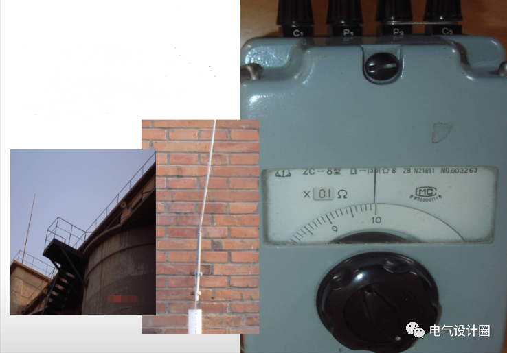

在PLC的接线中,什么是“第三种接地”?
还记得刚上班时工厂里有一台大功率压砖机,因为其它设备和数字地的原因导致其电子设施几次烧毁,最后废了好大的力气将它修好,解决问题的时候想了很多办法,什么加电磁环,更换地线等等,都不起作用,最后找人在就地挖了个坑,埋了一根接地铜管和接地填料,搞成了单独接地。之后再也没有出现过类似现象。 所以我们今天就聊一聊接地。 近年来,很多国内外的标准不主张信息设备采用独立的接地装置,推荐采用共用接地系统。例如,2000版的GB50057-94《建筑物防雷设计规范》中明确指出:“每幢建筑物本身应采用共用接地系统”即将建筑物内的各种接地都统一接到建筑物的基础上,或室外的接地装置上。当该建筑物遭受雷击时,电力系统的电压和电子设备工作接地的电压同时上升,保持了设备的工作电压不变,使电子设备在雷击时可正常工作。共用接地系统通常利用建筑物的基础做接地极,其接地电阻一般在1欧姆以下,如有设备对接地电阻的要求更低,应取其最小值。
