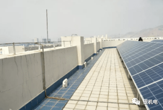

屋顶光伏系统通常面积广,且电缆经常进入建筑物并长距离延伸到到并网点。而雷电会导致基于感应和金属传导的电气干扰,这种影响随着电缆长度或导体回路的增加而增加。这不仅会损坏光伏组件、逆变器及其监控电子设备,还会损坏建筑安装中的设备,因此系统防雷设计尤为重要。
1、特别注意逆变器防雷接地

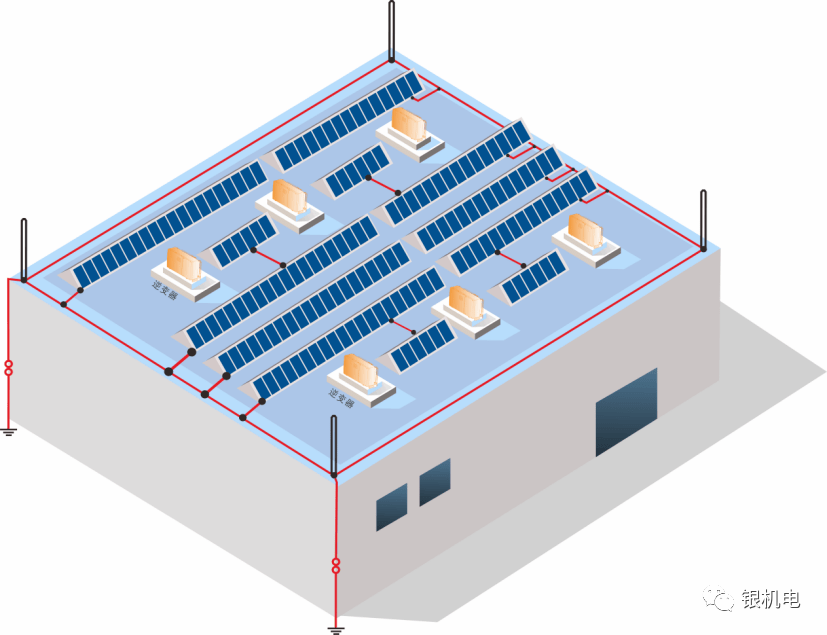

通常情况下,建筑本身就具有防雷接地系统,因此,大多数工商业光伏系统防雷接地会通过闪接器与建筑防雷连接在一起,并通过建筑防雷系统的引下线直接导入地下;
这种方式施工方便成本较低,仅需做好组件防雷、支架防雷等接线,并利用建筑物本身防雷接地网络,可以防止大部分雷击情况,但还需特别注意逆变器防雷接地。

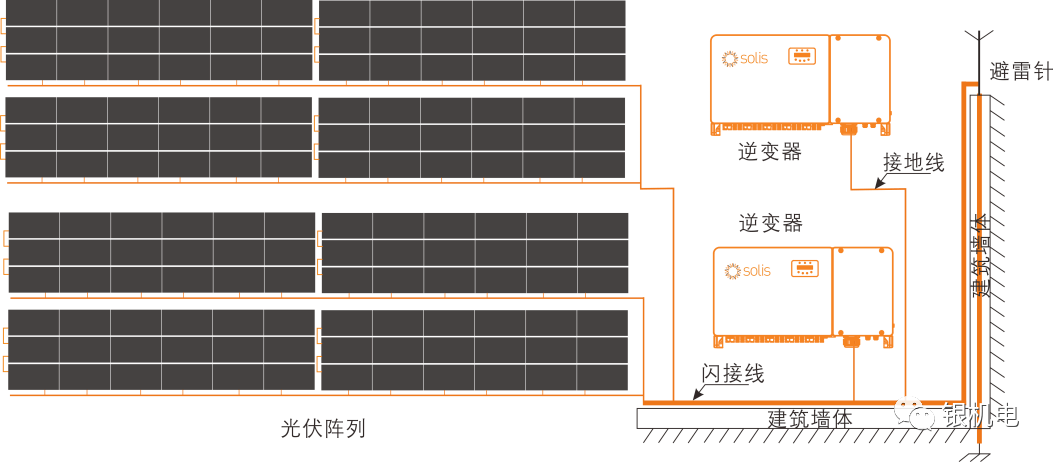

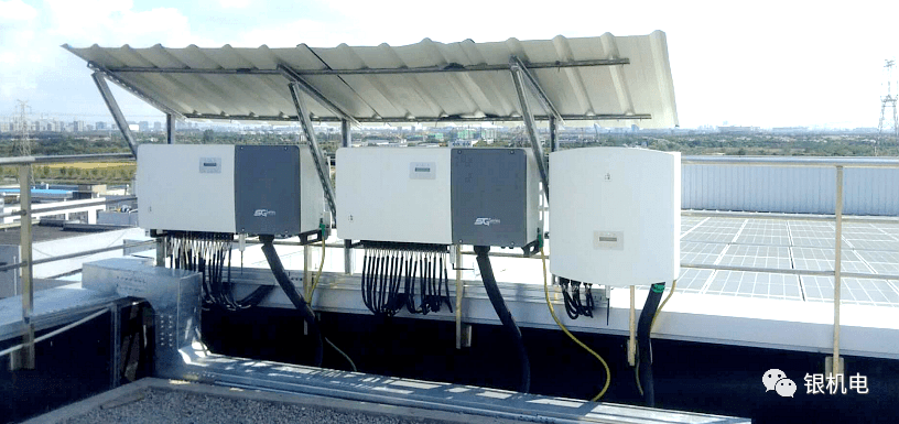

通过锦浪专业售后工程师现场运检分析发现,大部分出现光伏系统雷击造成逆变器故障的项目,均有以下两种情况:

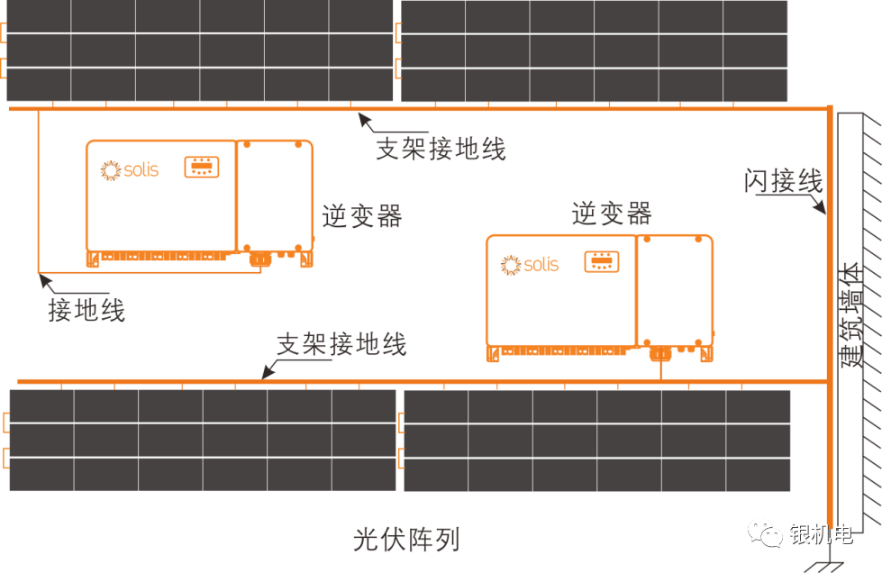

1) 、逆变器的电气接地与建筑闪接线直接连接在一起,逆变器多为安装于周边女儿墙的项目
2)、逆变器的电气接地与组件支架直接连接在一起,逆变器多为分散安装于光伏阵列的项目
因此,工商业光伏系统中逆变器防雷接地切记不要与屋顶避雷带有共地情况,同时逆变器与避雷带保持一定的安全距离;建议逆变器防雷接地单独引线,并且其引下线和建筑防雷引下线相距建议在10m以上。
另外,逆变器外壳地和电气地不建议同时接,并且逆变器的外壳接地和电网的零线地不能共地,因为当电网侧接地出现故障或三相不平衡时,这时零线的对地高压会通过外壳对操作者造成电击事故。

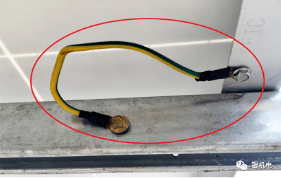

1)、组件接地需要注意充分可靠,组件铝边框与支架都做了镀层处理,不能通过压块的压接来替代接地,只有组件的接地孔通过4mm?的接地线连接到支架上进行有效接地,并且特别注意连接前需要完全去掉铝合金边框的塑料膜。

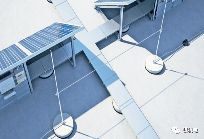

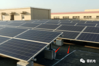

2)、建议支架间防雷接地建议采用直径大于8mm的圆钢或厚度大于4mm的扁钢,并采用焊接方式替代螺栓,防止因时间长导致锈蚀或者松动,保证接地可靠性。同时每排支架应选取多个点使用大于4mm的扁钢与就近与原有防雷接地系统的接闪带连接,若建筑建筑无防雷接地系统,须补充架设防雷接地系统,保证光伏系统良好接地。
3)、接地电阻需满足要求:避雷针、接闪带、引下线、接地体等接地电阻≤10Ω;另外保护接地、工作接地、屏蔽接地等接地电阻≤4Ω。逆变器独立做接地时,建议使用不小于10mm?铜接地线引入单独接地体,接地电阻≤4Ω。

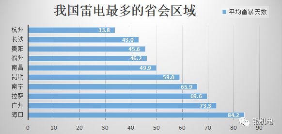

在某些地区,雷电频发,如海口、广州、杭州等,建议工商业屋顶光伏系统做加强防雷。另外我国6~8月个地区雷暴次数明显集中,因此该段时间也要充分注意。

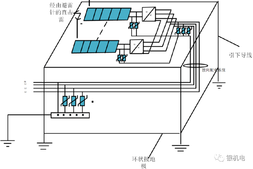

? 建议光伏阵列可加装避雷接入建筑防雷接地网络,并且光伏系统防雷接地进行单独做接地;
? 选用防雷等级高的光伏逆变器产品并且建议逆变器集中布置在特定区域或室内,以降低雷击影响概率,同时也方便进行独立接地保护。
? 系统交流和直流侧额外增加浪涌保护器。部分雷电高发的地区,在系统交流,直流侧额外增加浪涌保护器,是应对雷击问题的有效方法之一。
