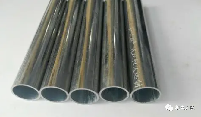

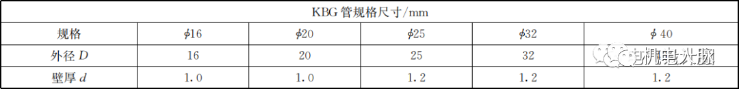

#1KBG管
套接扣压式薄壁钢导管,简称KBG管。导管采用优质冷轧带钢,经高频焊管机组自动焊缝成型、双面镀锌而制成。管材壁厚均匀,卷焊圆度高,与管接头公差配合好,焊缝小而圆顺,管口边缘平滑。
KBG管与管连接时,直接将导管插入直管接头或弯管接头,用套接扣压器在连接处施行扣压即可。常用规格尺寸有Φ16、Φ20、Φ25、Φ32、Φ40等5种,管壁厚度分别为1mm或1.2mm, 规格尺寸见以下表格。导管出厂长度均为4m。
KBG管规格尺寸

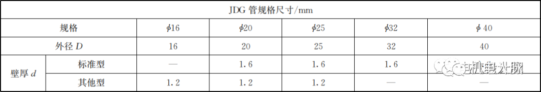

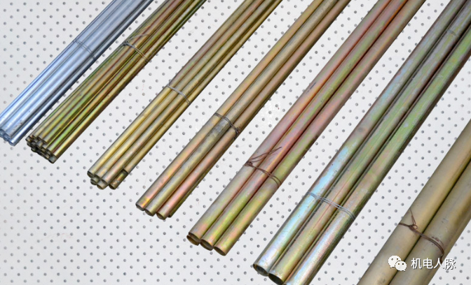

#2JDG管
套接紧定式镀锌钢导管,简称JDG管。导管采用优质冷轧带钢,经高频焊机组自动焊缝成型、双面镀锌保护,壁厚均匀,卷焊圆度高,与管接头公差配合好,焊缝小而圆顺,管口边缘平滑:用配套弯管器弯管时横截面变形小。导管出厂长度为4 m,共有Φ16、Φ20、Φ25、Φ32、Φ40五种规格。标准型导管壁厚为1.6mm,预埋、吊顶敷设均适用;其他型导管壁厚为1.2mm,规格型号详细见以下表格。
JDG管规格尺寸
KBG管与JDG管称谓混淆。由于KBG管问世在先,JDG管在后,通常均惯将两类管材统称为KBG管,甚至在某些省、市的安装工程预算定额价目表中也统称之KBG管,导致管材、附件等界定不清,施工工艺交错混杂,建材市场上假冒伪劣产品接踵而来。
现行行业标准为T/CECS 120-2021《套接紧定式钢导管电线管路施工及验收规程》,JDG管也要求为全部需要热镀锌。

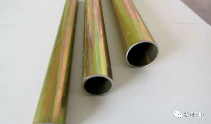

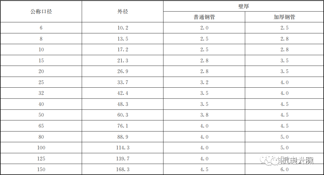

#3SC管
低压配电中通常称为焊接钢管,又称低压流体输送用焊接钢管,由钢板或带钢卷成筒状经焊接而生产的钢管。根据焊接方法可分为电弧焊管、高频或低频电阻焊管、气焊管、炉焊管等;根据焊缝形式可分为直缝焊管和螺旋焊管。SC管根据GB/T 3091要求,镀锌采用热浸镀锌法。镀锌钢管参数详细见以下表格。
钢管的公称口径与钢管的外径、壁厚对照(mm)
注:表中的公称口径系近似内径的名义尺寸,不表示外径减去两个壁厚所得的内径。
