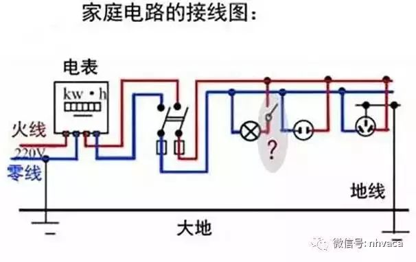

地线,又称避雷线,是指用来将电流引入大地的导线;电气设备漏电时,电流通过地线进入大地。地线的符号是E(Earth);可分为供电地线、电路地线两种。按我国现行标准,GB2681中第三条依导线颜色标志电路时,一般应该是相线—A相黄色,B相绿色,C相红色。零线—淡蓝色,地线是黄绿相间,如果是三孔插座,左边是零线,中间(上面)是地线,右边是火线。

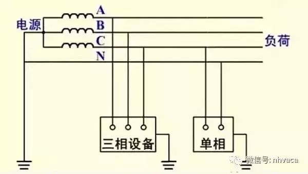

地线有两种接地,分别是系统接地和保护接地。系统接地的任务是建立零电位参考点;保护接地的任务是保护人身安全。对于保护接地,它的任务是:
A)提供设备与接地体之间的的低阻抗连接,由此也降低了人身电击伤害的危险;
B)给接地故障电流提供返回电源的低阻抗通路,使熔断器或断路器得以动作。
注意1:在TN系统下,单相接地故障电流被放大为相对N的短路电流,因此过电流保护装置能够执行保护操作;

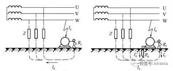

注意2:我们来看上图中左下角的两张图。
左图中,我们看到当发生单相接地故障时,由于地线的电阻远远小于人体的接触电阻,因此流过人体的电流被极大地减小了;右图中,系统未接接地线,因此当发生单相接地故障时,人体由于接触到了相电压,因此受到电击伤害的可能性极大。

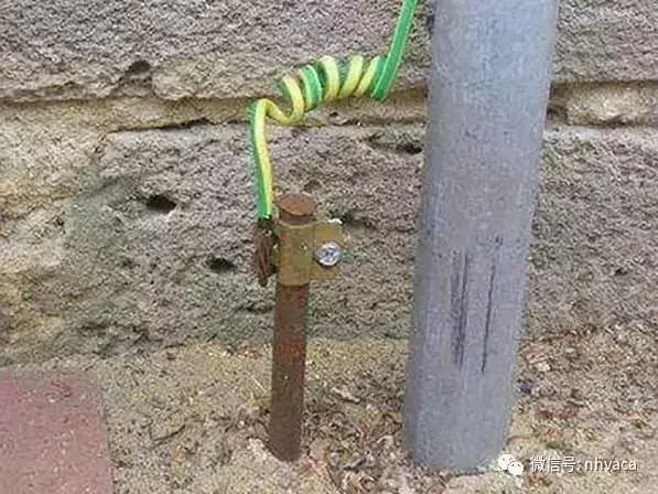

家庭做地极不是那么容易的事情,所以好多人就在潮湿的地方用1米5左右的镀锌角铁打入地下,再引出线到室内就可以了。也有人将接地线连接到能可靠与大地相接触的金属管线如自来水管上,这些方法虽然不符合规范,但比没有保护要好。
