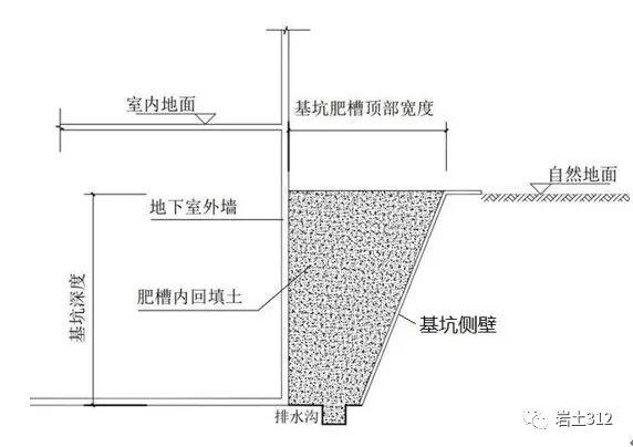

何谓肥槽?
肥槽指承台、地下室外墙与基坑侧壁之间的空间,也就是为施工作业面多开挖的一部分基坑。一般情况下,肥槽宽度为0.5~1.2m。

怎样回填?
肥槽回填的工艺流程如下:
基坑(槽)底清理→检验土质→分层铺土、耙平→夯打密实→找平验收。
  1. 1. 清除基坑中杂物、排除积水;
  2. 2. 检验回填土的含水率;
  3. 3. 分层铺 摊 ,耙平;
  4. 4. 每回填1层至少夯打3遍;
  5. 5. 深、浅基坑/槽相连时,先填夯深基坑至浅基坑标高再与浅基坑一起填。分段填夯时,交接处应填成阶梯形,上下层错缝距离不小于1.0m;
  6. 6. 回填房心及管沟时,先用人工在管子两侧同步填土、夯实,至管顶0.50m以上时,方可用蛙式打夯机夯实,避免管道中心线位移或损坏管道;
  7. 7. 基坑/槽回填应在相对两侧或四周均匀对称进行,分层夯实。注意基础墙两侧标高不可相差太多,以免把墙挤歪。较长的管沟墙,应采用内部加支撑的措施。
