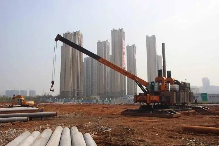

桩基础作为建筑工程的一个重要组成部分,其施工质量关系到整个建筑物的工程质量。下面整理了其常见质量问题及处理措施,一起来看看吧。

1、断桩
桩基施工时,常因为制作桩的混凝土强度不够;桩吊点或支点位置出现偏差;沉桩时遇到坚硬障碍物;沉桩时锤击力度过大,次数过多等造成桩身出现断裂现象。
2、漏浆
桩基施工时,常因为护筒埋置太浅,接缝不严密,回填土夯实不够,地层中岩石的缝隙或溶洞等情况造成漏浆现象,主要表现为护筒外水面冒出气泡或浑水。
3、颈缩
桩基施工时,常因为钻头磨损过快且未及时补焊,拔管速度过快,护壁泥浆性能差,成孔后未及时灌注混凝土,钻进进尺过快等导致颈缩现象出现。
4、塌孔
桩基施工时,常因为泥浆相对密度不够,护筒埋置太浅,清孔操作不当,提升钻头、吊放钢筋笼时碰撞孔壁,空钻时间过长等造成桩孔坍塌。
5、偏桩
桩基施工时,常因为施工场地不平整,沉桩时遇到坚硬障碍物,钻机底盘不稳固水平,钻进过程中发生不均匀沉降等造成桩位偏斜。
 6、孤石
地下环境比较复杂,地勘点位有限,常有孤石无法被勘察到,造成在桩基施工中碰到孤石,而无法打到指定的持力层或者桩长不足。
