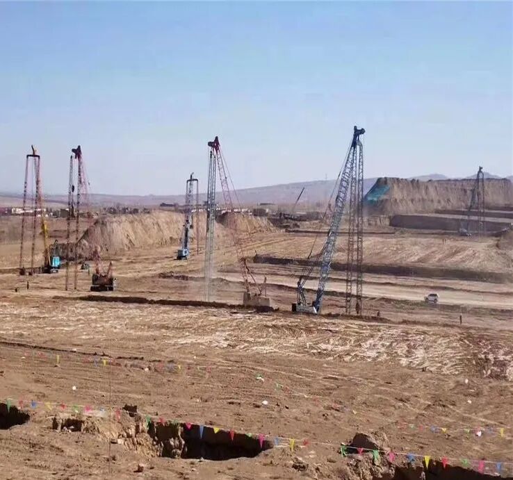

      任何建筑物都建在地层上,因此,建筑物的全部荷载都由它下面的地层来承担,受建筑物影响的那一部分地层称为地基;建筑物向地基传递荷载的下部结构称为基础。一般来说,基础可分为浅基础(埋置深度小于或相当于基础底面宽度,一般认为小于5m)和深基础两类。开挖基坑后可以直接修筑基础的地基,称为天然基础。那些不能满足要求而需要事先进行人工处理的基础,称为人工基础。基础按其变形特性可分为柔性基础和刚性基础;按基础形式可分为独立基础、联合基础、条形基础、筱形基础、箱形基础、桩基础、地下连续墙基础等
      地基基础是保证建筑物安全和满足使用要求的关键。因此,其设计必须满足地基承载力以及整体稳定性要求,不产生滑动破坏;建筑物基础沉降不超过地基变形允许值,保证建筑物不因地基变形发生损坏或影响正常使用。一般出现地基基础事故的原因有以下几个方面:
1.地基失稳结构物作用在地基上的荷载超过地基承载力,地基将产生剪切破坏。破坏时基础四周地面出现明显隆起现象,称为整体剪切破坏。若四周地面略有隆起,称为局部剪切破坏。假如完全没有隆起迹象,则称为冲切剪切破坏。地基产生剪切破坏将引起结构物破坏甚至倒塌。
2.土坡失稳建造在土坡上或土坡顶以及土坡趾附近的建筑物会因土坡滑动产生破坏。造成土坡滑动的外界不利因素很多,如坡上加载、坡趾取土、雨水渗流等因素都会降低土层界面强度促使局部土体滑动,土坡失稳坍塌很容易造成严重的工程事故,不仅危及边坡上的建筑物,还会危及坡顶和坡脚附近的建筑物安全。
3.软弱地基软土一般抗剪强度较低、压缩性较高、透水性能差。在软土地基上修建建筑物,如果不进行地基处理,当建筑物荷载较大时,软土地基就有可能出现局部剪切破坏甚至整体滑动.此外,软土地基上建筑物的沉降和不均匀沉降较大,沉降稳定历时较长,会造成建筑物开裂或严重影响使用。
4.湿陷性黄土地基湿陷性黄土在天然含水量下,一般强度较高,压缩性较差,受水浸湿后,土的结构迅速破坏,强度随之降低,并发生显著的附加下沉。这种变形大速率高的湿陷,会导致建筑物产生严重变形甚至破坏。
5.膨胀土地基膨胀土具有吸水膨胀和失水收缩的特性,它一般强度较高,压缩性较差,易被误认为是承载力较好的地基士。利用这种土作结构地基时,如果对它的特性缺乏认识,在设计和施工中没有采取有效措施,其膨胀和收缩变形会引起上部结构墙体开裂,严重时会危及结构安全。
6.季节性冻土地基季节性冻土是指冬季冻结夏季融化的土层,每年冻融交替一次。冻土地基因环境条件变化在冻结和融化过程中往往产生不均匀冻胀和融陷,过大的冻融变形将导致建筑物开裂或破坏,影响建筑物正常使用和安全。
    地基基础对保证结构的整体安全性十分重要,通过采用合理措施改善软弱地基、湿陷性黄士、膨胀士、季节性冻土,防止建筑结构的地基失稳、土坡失稳能有效较少因地基基础原因引起的建筑结构损伤和破坏。
