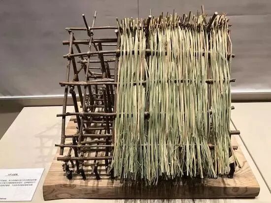

干栏式建筑是河姆渡文化早期主要建筑形式。这种建筑用竖立的木桩构成高出地面的底架,底架上有大小梁木承托悬空的地板,其上用竹木、茅草等建造住房。上面住人,下面饲养牲畜。其木构件按不同用途加工成桩、柱、梁、板,构件之间均采用榫卯进行连接。展览中的干栏式建筑模型极其直观地展示了这种原始建筑结构的奇妙之处。
干栏式建筑

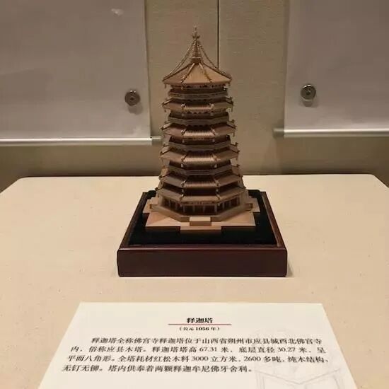

在现存的中国传统木构建筑中,位于山西省朔州市应县的释迦塔(俗称应县木塔)屹立千年而不倒,却是为纯木结构,由榫卯连接,无钉无铆。可见榫卯在这座中国现存最高、最古老的木塔建筑中扮演着尤为关键的角色,使其与意大利比萨斜塔、巴黎埃菲尔铁塔共同成为“世界三大奇塔”。
应县木塔模型

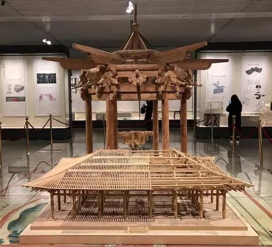

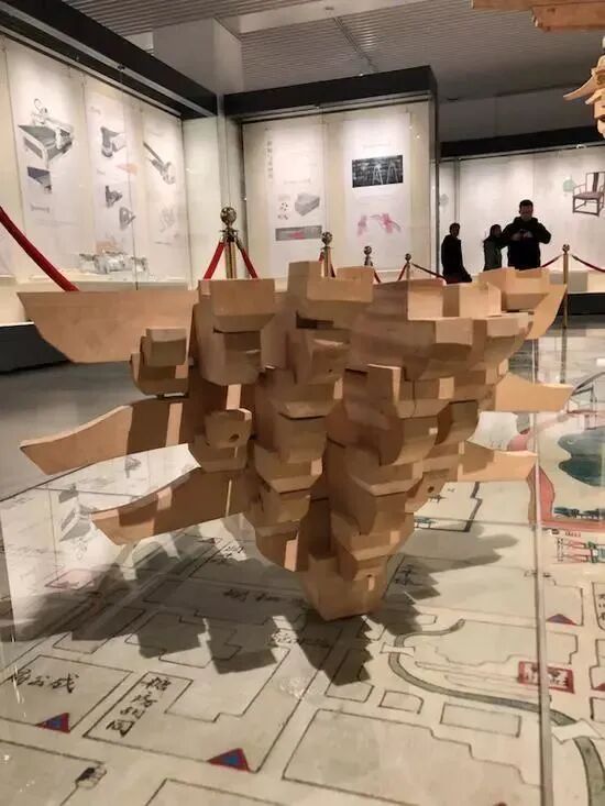

斗拱是中国传统大木作上经典的木构件结构,也是最能体现大木作建筑上榫卯工艺作用的经典范例。斗拱在建筑中的作用就是支撑屋顶的结构承力件,古人在了解了木材的柔软特性以及掌握了榫卯工艺的应用后,创造了这一复杂的大木作结构。
斗拱模型

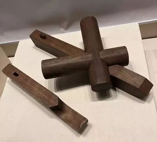

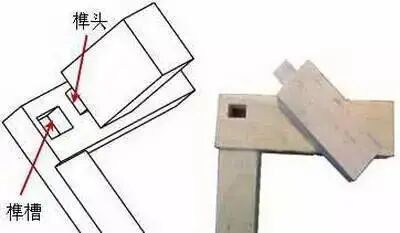

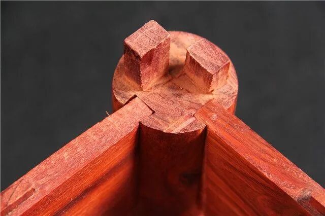

中国传统建筑中还有许多用于连接木条、木板的极其精巧的榫卯结构,因其具体部位和功用而被分门别类,如透榫、穿销、银钉扣、裁口、龙凤榫、穿带、管脚榫、桁椀、压掌榫等。
榫卯结构是榫和卯的结合,是木件之间多与少、高与低、长与短之间的巧妙组合,这种组合可有效地限制木件之间向各个方向的扭动。而铁钉连接就做不到。
比如,用铁钉将两根木枨做T字型组合,竖枨与横枨很容易被扭曲而改变角度,而用榫卯结合,就不会被扭曲。红木木质坚硬,而铁钉是靠挤和钻劲硬楔进去的,此过程极易造成木材劈裂,这一点木工师傅都非常清楚。若榫卯使用得当,两块木结构之间就能严密扣合,达到“天衣无缝”的程度。
穿销

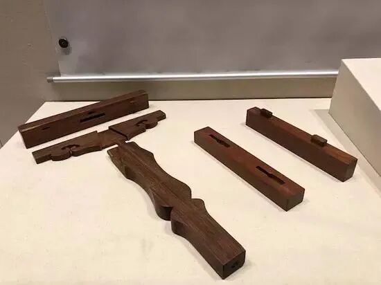

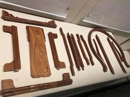

圈椅构件
家具常见榫卯

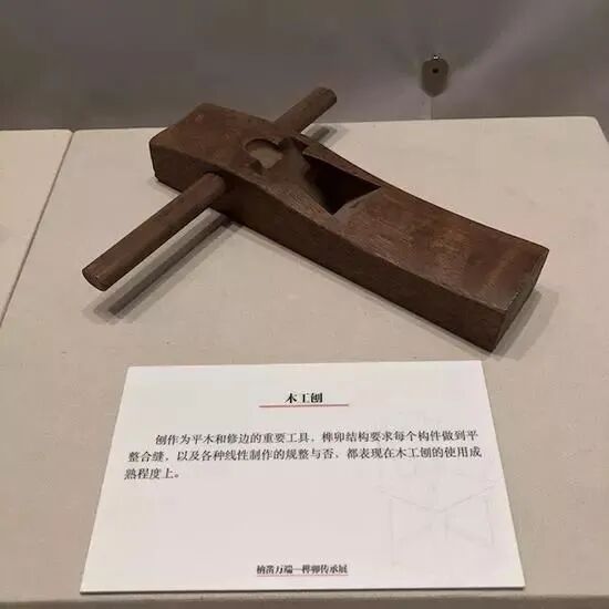

传统木工只有凭借专业的工具才能制作出严丝合缝的木作,传统木工工具大致可分为锛、凿、斧、锯、刨、锉,每种工具又针对具体器物而有不同的尺寸大小和特性。
木工刨
