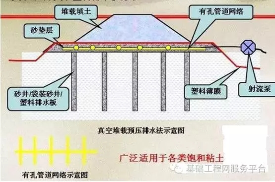

②预压法
预压法有两种分类方法,一种是堆载预压法,另外一种是砂井预压法。此种方法有利于利用外载作用,提高软土的排水固结,增强它的抗剪强度和能力。由于预压目的不同,需要采用不同的预压方式。如果利用预先荷载加压,能够减少建筑物的沉降量;如果利用建筑物本身的荷载分级加荷进行预压,能够增加地基强度和提高地基的承载能力。砂井预压法是在软土层中按一定距离设置砂井来改变软土层的排水边界条件,该方法可以加速软土的固结,缩短预压时间。该方法是在通过在软土层中按一定的距离设置砂井,通过设置的砂井来改变软土层的排水条件,排水条件的提高有利于加速软土的固结,有利于减少预压的时间。

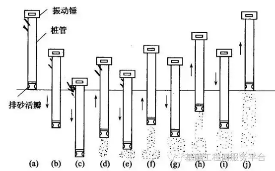

③挤密法
振动挤密砂桩施工顺序图
该方法是通过望土中打入桩管成孔,并把填入孔中的砾石等材料捣实。此种方法主要针对的是含砂粒、瓦屑的杂填土等较多的松散土地基,对于粘性大的饱和软土地基不太合适。

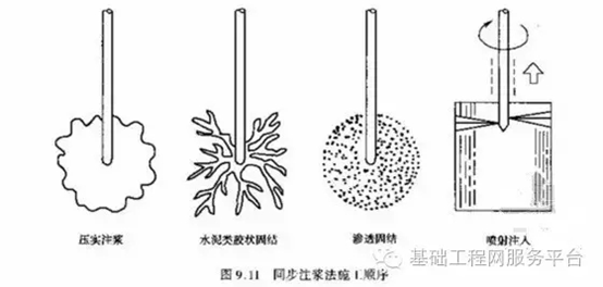

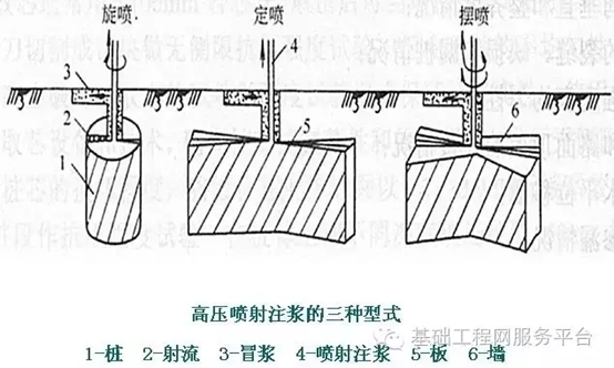

⑤高压喷射注浆法
该方法是使用较大的压力,把水泥浆液从管路中喷射而出,该方法能够通过切割破坏土体,并能和土拌和均匀,并产生部分的置换作用,通过自然凝固后成为拌和桩体,并与地基形成良好的复合地基。
⑥灌浆法
该方法通过运用钻机成孔,根据需要灌浆的合适的深度,把注浆管慢慢放入孔中,并使得钻孔的周围和顶部用东西封死,然后开始启动压力泵,往孔隙和岩石的间隙中注入搅拌均匀的水泥浆。
