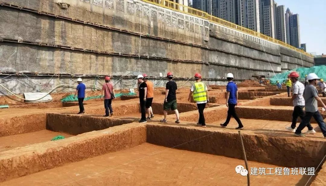

依据GB50202-2018《建筑地基基础工程施工质量验收标准规范》:
地基基础工程必须进行验槽。基坑(槽)挖至基底设计标高并清理后,施工单位必须会同勘察、设计、建设、监理等单位共同进行验槽,合格后方能进行基础工程施工。
验槽条件
? 勘察、设计、监理、施工、建设等各方相关技术人员应共同参加验槽。
? 验槽时,现场应具备岩土工程勘察报告、轻型动力触探记录(可不进行轻型动力触探的情况除外)、地基基础设计文件、地基处理或深基础施工质量检测报告等。
? 验槽应在基坑或基槽开挖至设计标高后进行,对留置保护土层时其厚度不应超过100mm;槽底应为无扰动的原状土。

验槽方法
验槽方法通常主要采用观察法,而对于基底以下的土层不可见部位,要先辅以钎探法配合共同完成。
观察法
? 观察槽壁、槽底的土质情况,验证基槽开挖深度,初步验证基槽底部土质是否与勘察报告相符,观察槽底土质结构是否被人为破坏。
? 基槽边坡是否稳定,是否有影响边坡稳定的因素存在,如地下渗水、坑边堆载或近距离扰动等(对难于鉴别的土质,应采用洛阳铲等手段挖至一定深度仔细鉴别)。
? 基槽内有无旧的房基、洞穴、古井、掩埋的管道和人防设施等。如存在上述问题,应沿其走向进行追踪,查找其在基槽内的范围、延伸方向、长度、深度及宽度。
? 在进行直接观察时,可用袖珍式贯入仪或其他手段作为验槽辅助。

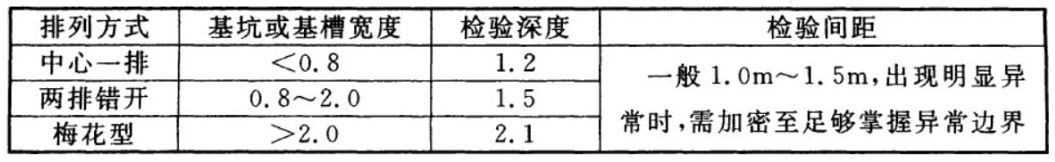

轻型动力触探
? 轻型动力触探进行基槽检验时,应检查下列内容:
1)地基持力层的强度和均匀性;
2)浅埋软弱下卧层或浅埋突出硬层;
3)浅埋的会影响地基承载力或基础稳定性的古井、墓穴和空洞等。
? 轻型动力触探宜采用机械自动化实施,检验深度及间距应按下表执行。检验完毕后,触探孔位处应灌砂填实。
【表】轻型动力触探检验深度及间距(m)
