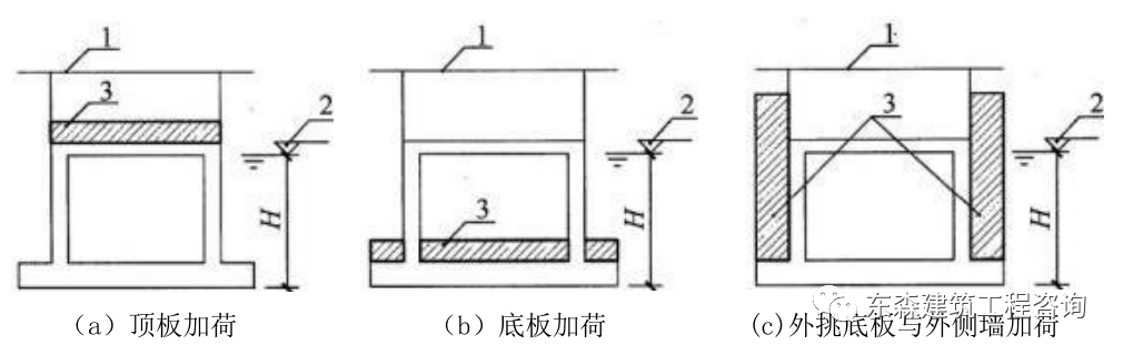

城市的发展,人们对地下空间需求越来越多,近几年有不少地下室因地下水作用而出现工程事故或质量问题,如出现裂缝、渗漏水、底板局部拱起过大、甚至出现地下室上浮带来的结构破坏,加固处理起来浪费人力物力而且效果不好。本文探讨地下室抗浮设计对成本影响较大的几个方面。

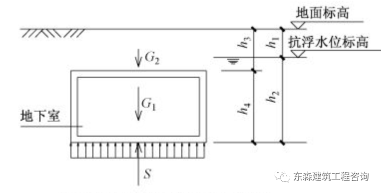

图1.地下室受力示意图

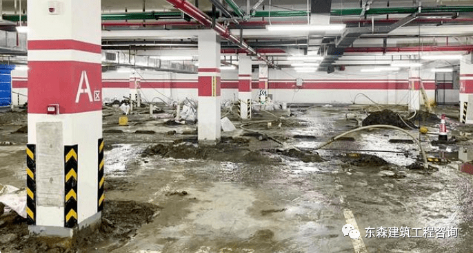

图2 某地下室渗漏

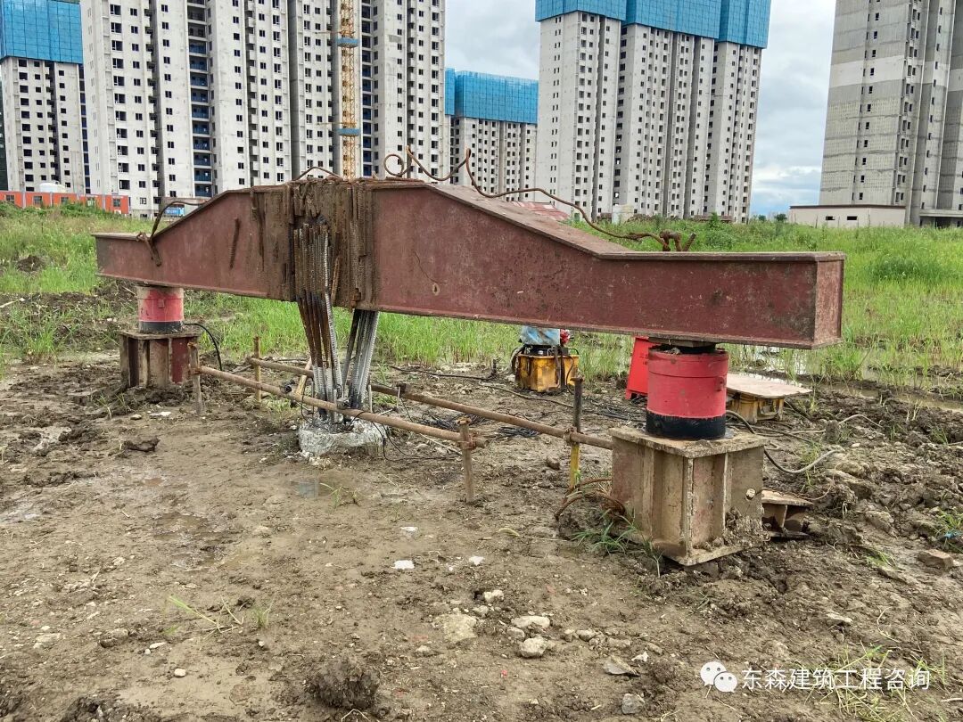

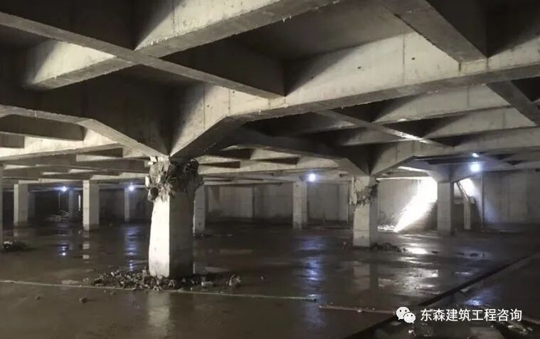

图3 某地下室上浮结构破坏

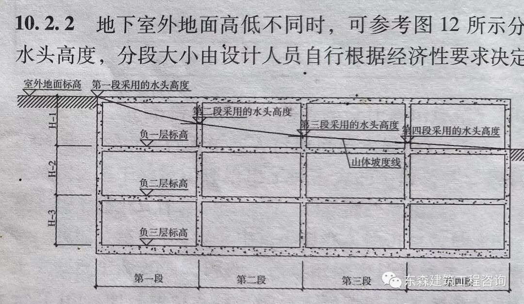

对于复杂的地形或坡地的抗浮水位可按竖向设计标高分区。广东省项目可以参照《广东省建筑结构荷载规范》10.2.2执行。
对于根椐周边地形确定的抗浮水头如与地勘不一致时,一定要与地勘单位技术上友好沟通,因为地勘是设计依据,如果设计为了给甲方节省造价,取了相对合理但比地勘低的水头,地勘不认可时,一旦出现质量,将定性为设计问题,切记。
图4 分段水头高度示意图

整体抗浮与局部抗浮验算按下列公式进行抗浮验算:G /S ≥ K (1), 式中:G为结构自重及其上作用的永久荷载标准值的总和( 不包括活荷载) ,kN; S为地下水对建筑物的浮托力( 浮力) 标准值,kN; K 为地下结构抗浮安全系数,旧规统一取1. 05,新规对抗浮的安全系数与抗浮工程设计等级,施工期间取0.95~1.05,使用阶段1.0~1.1,故合理确定建筑抗浮工程设计等级极其重要。

当地下室本身抗浮不满足时,抗浮措施一般有以下几种
1.控制、减小地下水浮力作用效应。
2.抵抗水浮力作用效应:
A.压重法,一般适用于浮力与抗浮力相差较小的工程,此时采用锚固抗浮法成本更高时,可采用,否则一般不建议。
B.结构抗浮法,

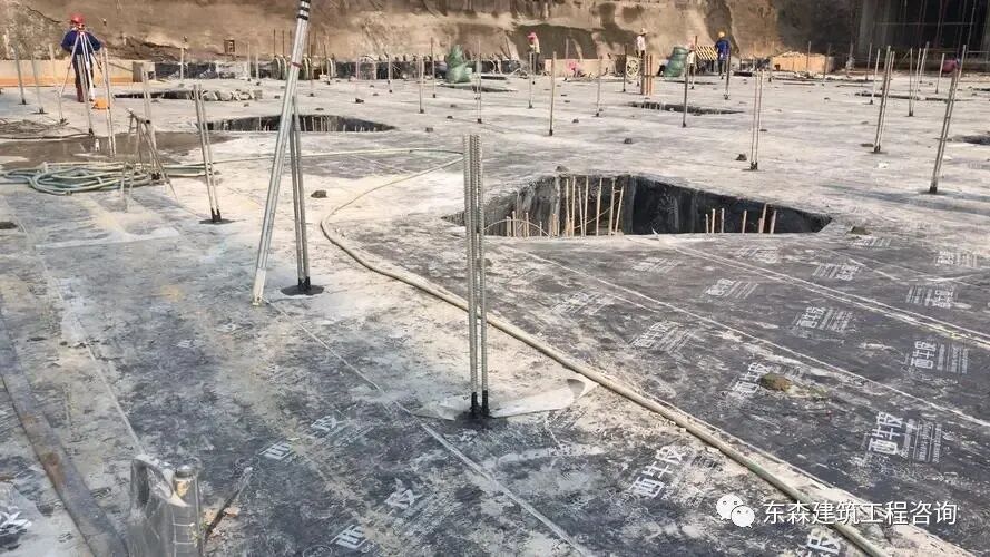

C.锚固抗浮法。主要的方法是设抗浮桩与抗浮锚杆,重点讲下设计中常用的该法。
图5 压重法示意图
图6 抗浮锚杆

4、 抗拔桩和抗浮锚杆
4.1抗拔桩和抗浮锚杆计算方法
对于抗拔桩的承载力确定,各规范要求稍有区别,设计可从严执行:《 建筑地基基础设计规范》第8.5.9条规定,应通过单桩竖向抗拔载荷试验确定单桩竖向抗拔承载力特征值。《建筑桩基技术规范》第 5. 4. 6 条及条文说明规定,甲、乙级应通过单桩抗拔静载荷试验确定单桩竖向抗拔承载力; 群桩基础和丙类桩基可按第5.4.6条第2款计算确定单桩竖向抗拔承载力,不试桩( 该条条文说明指出,事实上群桩抗拔难以通过试验确定) ,但该条文说明要求丙类桩基应进行工程桩抗拔静载试验( 验收) 检测。《全国民用建筑工程设计技术措施》11.3.11条规定,抗拔工程桩完成后应采用静载荷试验进行抗拔承载力检验。《建筑基桩检测技术规范》第3.3.1条规定,为设计提供依据的试验桩,应依据设计确定的基桩受力状态,采用相应的静载 试 验 方 法 确 定 单 桩 极 限 承 载 力。《高层建筑岩土工程勘察规范》第8.6.7条规定,高层抗拔桩的抗拔承载力应通过现场抗拔静载荷试验确定,第8.6.8~8.6.10 条估算抗拔承载力,但第8.6.8~8.6.10条条文说明指出,正式施工前仍应进行抗载荷试验验证。抗拔桩还要进行桩身承载力与裂缝控制计算。
对于抗浮锚杆的承载力确定,不同规范要求也有区别,设计也可从严执行: 《岩土锚杆与喷射混凝土支护工程技术规范》第11.2. 2条规定,锚杆承载力可按该规范第4.6节计算;第12.1.6条规定,永久性锚杆工程( 地下室抗浮锚杆属永久性锚杆) 应进行锚杆基本试验;第12.1.14条规定,塑性指数大于17的土层锚杆、强风化的泥岩或节理裂隙发育张开且充填有黏性土的岩层中的锚杆应进行蠕变试验。
4.2抗拔桩和锚杆平面布置应注意的问题
抗拔桩和锚杆宜布置在独立基础或条基下,板厚较薄的筏板的柱和墙下,不宜布置在防水板或厚度较小的筏板下( 对于板厚较大的筏板,可在板下布置) 。如果将抗拔桩和锚杆均匀布置在防水板或较薄的筏板下,则由于该板不足以协调桩顶作用力的均匀分布,底板受到水的浮力作用而上拱,从而靠近柱的基桩承担的水浮力较小,板的中部分担的水浮力较大。如果设计时富余不大,远离柱的基桩或锚杆实际分担的水浮力大而率先破坏,从而其余桩各个被破坏,从而导致整个结构抗浮失效。

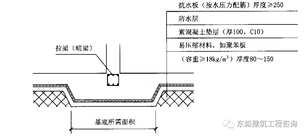

图8 柱下独立基础加防水板设褥垫层示意图
《全国民用建筑工程设计技术措施( 2009) 结构( 地基与基础)》第 5. 2. 3 条指出,防水板下设易压缩材料褥垫,如聚苯板时,防水板设计配筋应按两种情况包络设计: 第一种情况为水浮力( 向上) 减去板自重( 板上有找平层或回填土及面层时也应扣除) 产生的作用; 第二种情况为板自重( 板上有找平层或回填土及面层时也应计入) 与板上恒、活载( 向下) 产生的作用。当水浮力较大时,防水板配筋实际上是由水浮力控制。
若防水板下不铺设易压缩材料褥垫,应考虑地基反力对防水板的影响。此时实际是变刚度筏基,须用有限元法分析防水板和基础承担的地基反力,对基础和防水板进行配筋。
其实这里是否设褥垫应根据实际情况确定,当层数较多荷载较大,而水浮力较小时,此时设褥垫,使防水板仅承担水浮力,不承担地基反力,可以节约造价; 当层数较少,水浮力较大时,可不设褥垫,设褥垫反而浪费。
