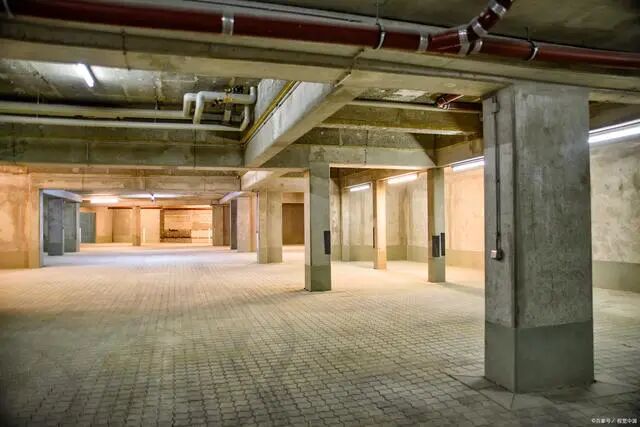

在建筑工程中,地下室结构是质量缺陷的高发区,尤其是混凝土裂缝问题频率最高,其引起的维修费用也占据了总维修费用的绝大部分。即使是微小的裂缝,一旦发生渗漏,也会带来巨大的危害。因此,对于出现微裂缝的混凝土,必须及时处理,以避免潜在的后患。
施工要点如下:
1、基面处理:封堵基面必须坚实、干净,并且没有杂物存在。
2、沿着裂缝方向,在基层表面切割出一个U型凹槽(内部较宽,外部较窄)。凹槽的宽度应为35mm,深度应为30mm,通常达到坚实的基面即可。
3、先涂刷加固防水二全一,再将堵漏灵与水混合成半干状的固体(粉料:水=3:1),将其压入封堵位置,填平直至凝固。
4、在堵漏灵完全凝固后,在凹槽内涂刷全能防水胶。
通过以上步骤,可以简单有效地处理混凝土微裂缝,并采取必要的防水措施,以保证地下室结构的质量和安全。
