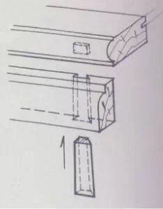

应用部位:脚架与面板间的接合,▲ 用双榫加固上部木框的接合,用短榫是为了不伤上框的榫头。
应用部位:弯料接长,▲ 对接后插入木钉卡住。

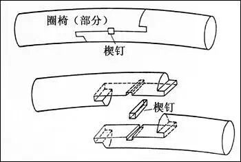

楔 钉 榫 ▼
是连接弧形材常用的榫卯结构。
它把弧形材截割用上下两片出榫嵌接,再在中部插入平行四边形的楔钉,能使连接材上下、左右不错移和紧密的接合连成。
制作古典家具中用来连接弧形弯材,例如:圈椅的扶手。

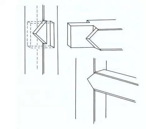

格 肩 榫 ▼
传统家具横竖材相交,将出榫料外半部皮子截割成等腰的三角尖,另一料在榫眼相应的半面皮子同样割成等腰三角形的豁口,然后相接交合,通称格肩。

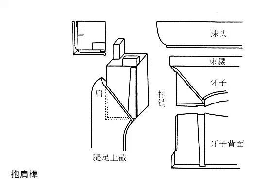

抱 肩 榫 ▼
指有束腰家具的腿足与束腰、牙条相结合时所用的榫卯。
从外形看,此榫的断面是半个银锭形的挂销,与开牙条背面的槽口套挂,从而使束腰及牙条结实稳定。
抱肩榫的做法采用45°,榫肩出榫和打眼,嵌入的牙条与腿足构成同一层面,是有束腰的明清家具的常用卯榫构造。
