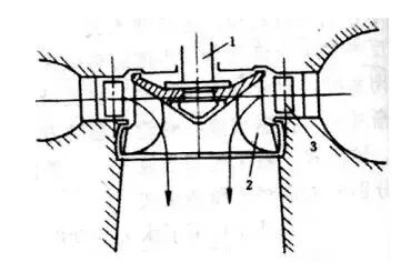

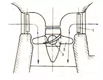

轴流式水轮机
如图所示,水流在导叶与转轮之间由径向流动转变为轴向流动,而在转轮区内水流保持轴向流动,轴流式水轮机的应用水头约为3~80m。 轴流式水轮机在中低水头、大流量水电站中得到了广泛应用。 根据其转轮叶片在运行中能否转动,又可分为轴流定桨式和轴流转桨式水轮机两种。 轴流定桨式水轮机的转轮叶片是固定不动的,因而结构简单、造价较低,但它在偏离设计工况运行时效率会急剧下降,因此,这种水轮机一般用于水头较低、出力较小以及水头变化幅度较小的水电站。 轴流转桨式水轮机的转轮叶片可以根据运行工况的改变而转动,从而扩大了高效率区的范围,提高了运行的稳定性。 但是,这种水轮机需要有一个操作叶片转动的机构,因而结构较复杂,造价较高,一般用于水头、出力均有较大变化幅度的大中型水电站。
轴流式水轮机
1—导叶;2—叶片;3—轮毂

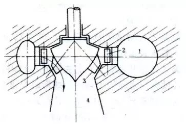

斜流式水轮机
如图所示,水流在转轮区内沿着与主轴成某一角度的方向流动。 斜流式水轮机的转轮叶片大多做成可转动的形式,具有较宽的高效率区,适用水头在轴流式与混流式水轮机之间,约为40~200m。 它是在50年代初为了提高轴流式水轮机适用水头而在轴流转桨式水轮机基础上改进提出的新机型,其结构形式及性能特征与轴流转桨式水轮机类似,但由于其倾斜桨叶操作机构的结构特别复杂,加工工艺要求和造价均较高,所以一般只在大中型水电站中使用,目前这种水轮机应用还不普遍。
斜流式水轮机
1—蜗壳;2—导叶;3—转轮叶片;4—尾水管

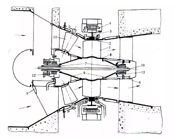

贯流式水轮机
贯流式水轮机是一种流道近似为直筒状的卧轴式水轮机,它不设引水蜗壳,叶片可做成固定的和可转动的两种。 根据其发电机装置形式的不同,分为全贯流式和半贯流式两类。
全贯流式水轮机的发电机转子直接安装在转轮叶片的外缘。它的优点是流道平直、过流量大、效率高。但由于转轮叶片外缘的线速度大、周线长,因而旋转密封困难。目前这种机型已很少使用。

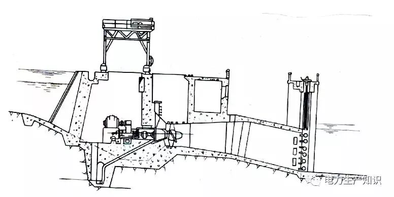

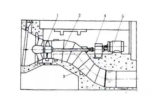

半贯流式水轮机有轴伸式、竖井式和灯泡式等装置形式,如图所示,其中轴伸式和竖井式结构简单、维护方便,但效率较低,一般只用于小型水电站。目前广泛使用的是灯泡贯流式水轮机,其结构紧凑、稳定性好、效率较高,其发电机布置在被水绕流的钢制灯泡体内,水轮机与发电机可直接联接,也可通过增速装置联接。
全贯流式水轮机
1—转轮叶片;2—转轮轮缘;3—发电机转子轮辋;4—发电机定子;5、6—支柱;7—轴颈;8—轮毂;9—锥形插入物;10—拉紧杆;11—导叶;12—推力轴承;13—导轴承
轴伸贯流式水轮机
1—转轮;2—水轮机主轴;3—尾水管;4—齿轮转动机构;5—发电机

灯泡贯流式水轮机
1—转轮叶片;2—导叶;3—发电机定子;4—发电机转子;5—灯泡体
贯流式水轮机的适用水头为1~25m,适用于低水头、大流量的水电站。由于其卧轴式布置及流道形式简单,所以土建工程量少,施工简便,因而在开发平原地区河道和沿海地区潮汐等水力资源中得到较为广泛的应用。目前我国自行研制的最大的灯泡贯流式水轮机转轮直径为5.5m,单机出力为15MW。

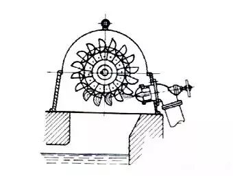

水斗式水轮机
水斗式水轮机,亦称切击式水轮机,如图所示。 从喷嘴出来的高速自由射流沿转轮圆周切线方向垂直冲击轮叶。 这种水轮机适用于高水头、小流量的水电站,特别是当水头超过400m时,由于结构强度和气蚀等条件的限制,混流式水轮机已不太适用,则常采用水斗式水轮机。 大型水斗式水轮机的应用水头约为300~1700m,小型水斗式水轮机的应用水头约为40~250m。 目前水斗式水轮机的最高水头已用到1767m(奥地利莱塞克电站),我国天湖水电站的水斗式水轮机设计水头为1022.4m。
水斗式水轮机

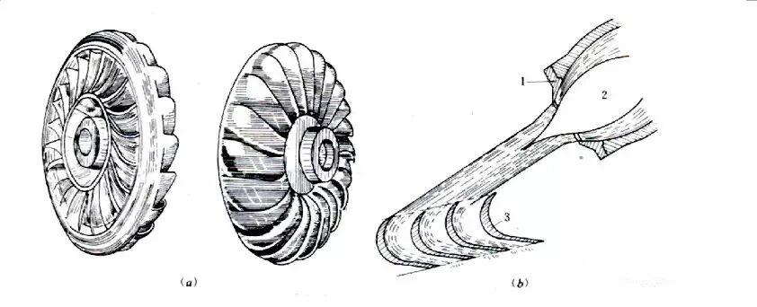

斜击式水轮机
如图所示,从喷嘴出来的自由射流沿着与转轮旋转平面成一角度的方向,从转轮的一侧进入轮叶再从另一侧流出轮叶。 与水斗式相比,其过流量较大,但效率较低,因此这种水轮机一般多用于中小型水电站,适用水头一般为20~300m。
斜击式转轮
(a) 转轮;(b)斜击式转轮进水示意图
1— 管帽;2—针阀;3—轮叶;

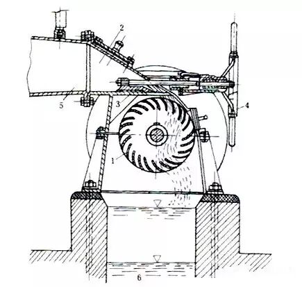

如图所示,从喷嘴出来的射流先后两次冲击在转轮叶片上。 这种水轮机结构简单、制作方便,但效率低、转轮叶片强度差,仅适用于单机出力不超过1000kW的小型水电站,其适用水头一般为5~100m。
带有闸板阀门的双击式水轮机
1—工作轮;2—喷嘴;3—调节闸板;4—舵轮;5—引水管;6—尾水槽

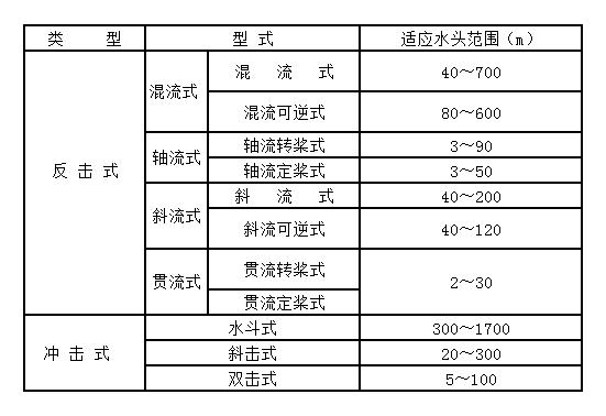

三、应用水头
水轮机类型及应用水头范围
