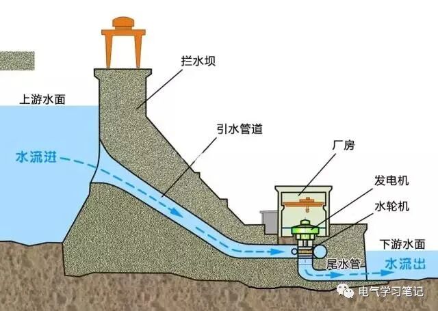

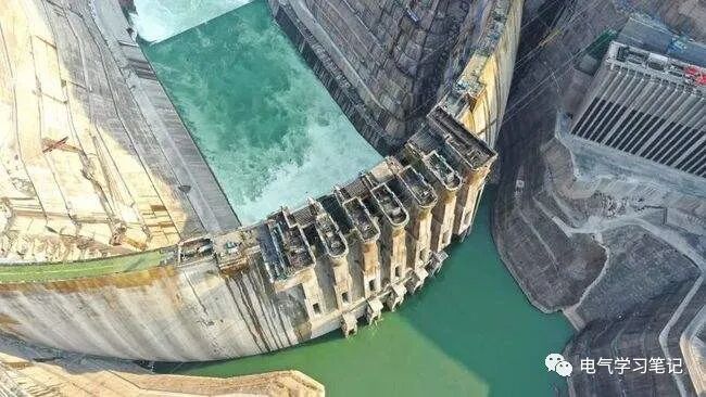

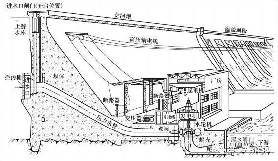

坝后式水电厂
       厂房建在坝的后面,厂房不承受上游水压,全部水压由坝体承受,适用于水头较高的情况。水库的水流经坝体内的压力水管引入厂房推动水轮发电机发电。下图是坝后式水电厂示意图,这也是我国最常见的水电厂形式,如三门峡、刘家峡,丹江口、三峡水电站等。

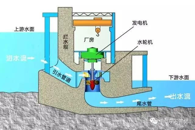

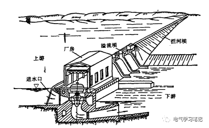

河床式水电厂
       水电厂的厂房代替一部分坝体,厂房也起挡水作用,直接承受上游水的压力,因修建在河床中,故名河床式。水流由上游进入厂房,驱动水轮发电机后泄入下游。这种电厂无库容,也不需要专门的引水管道,一般建于中、下游平原河段。葛洲坝水电厂就是这种形式。

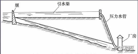

引水式水电厂
       水电厂建筑在山区水流湍急的河道上,或河床坡度较陡的地方,由引水渠道造成水头,而且一般不需修坝或只修低堰,适用于水头很高的情况。
