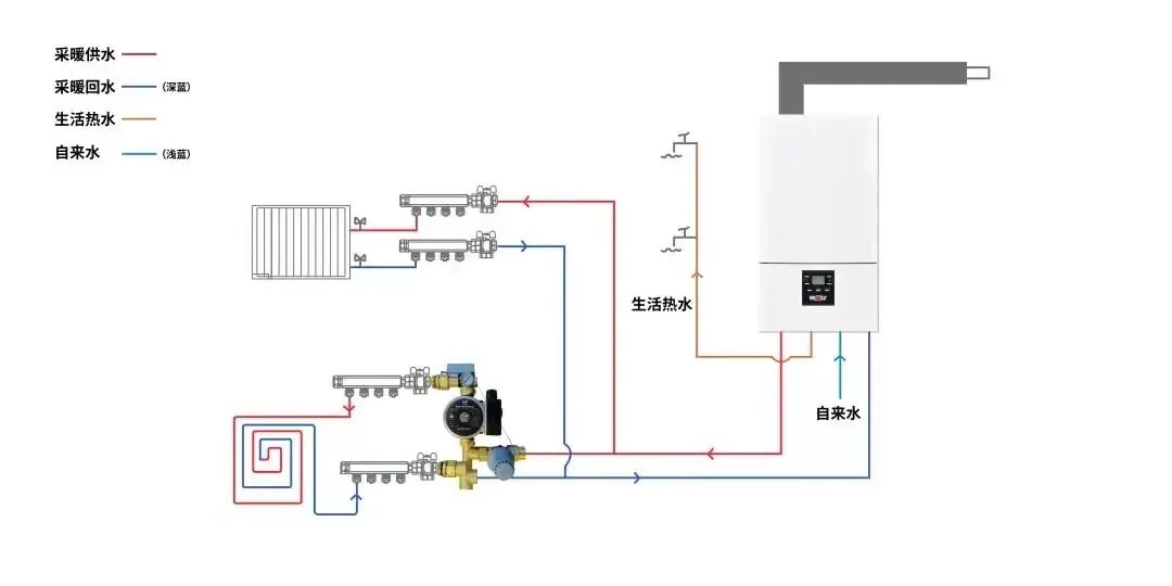

中小户型
基础采暖生活热水系统主要由壁挂炉,分集水器,混水中心,地暖管或暖气片组成。可以同时提供生活热水和室内采暖。在空间受限的情况下,可以考虑两用炉即热式生活热水。当然如果有可能,就应该采用水箱模式来大幅度提高热水的舒适度和供热水能力。

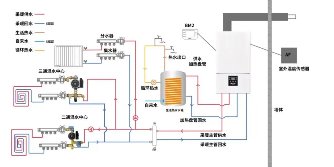

大户型别墅
大宅为了保证生活用水的舒适性和快速需求,及家中多个卫生间等用水点的需求,通常会配备生活热水水箱,采暖系统也比较复杂。为了保证采暖效果和开销控制,建议配备室外温度传感器,来通过气候补偿软件来自动控制调节锅炉出水温度。
采暖系统主要由室外温度传感器,采暖管道,生活热水水箱,分集水器,混水中心,地暖管道或暖气片组成。 可以同时提供多室内采暖和满足多点生活热水的需求。
