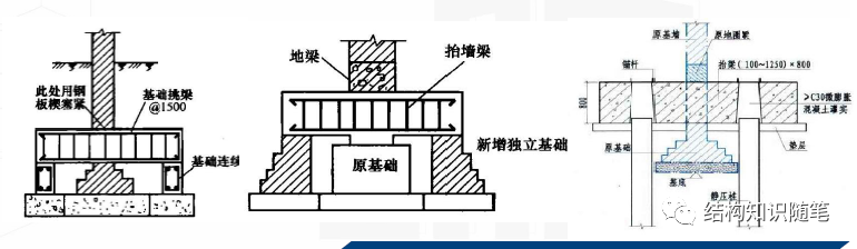

1.抬墙法:在原基础两侧挖坑并做新基础,通过钢筋混凝土梁将墙体荷载部分转移到新做基础上的一种托换加固方法。新加的指增梁应设置在原地基梁或圈梁的下部。这种加固方法具有对原基础扰动少、设置数量较为灵活的特点。

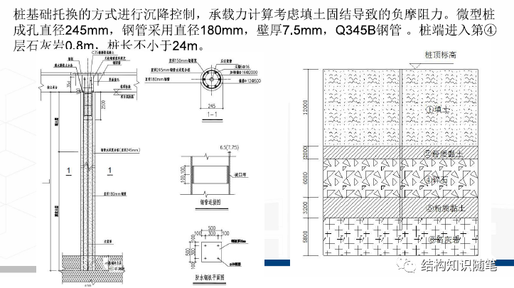

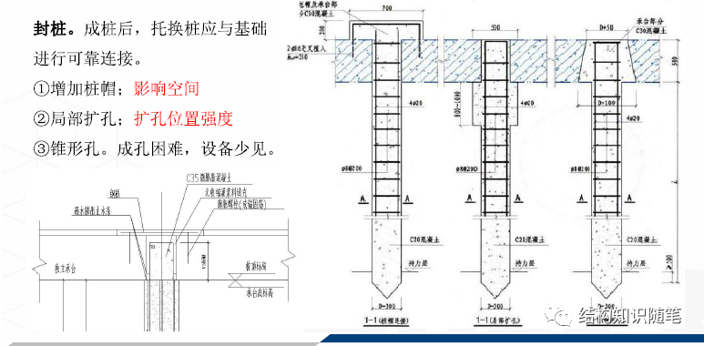

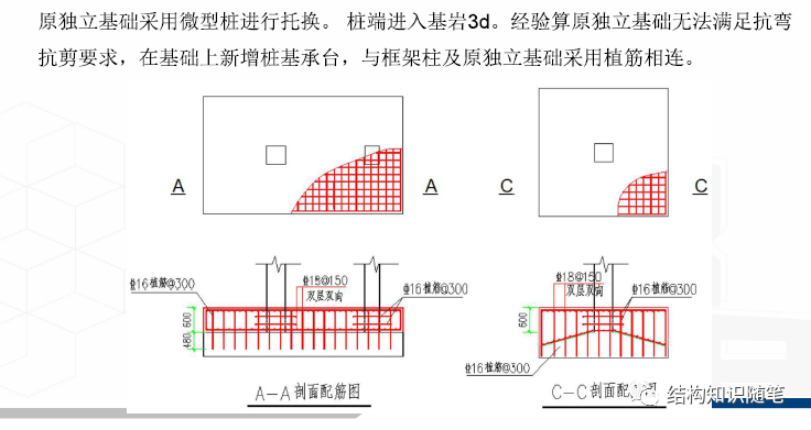

2.桩基托换。浅层地基受扰动或扩大基础法不易施工时,将浅基础转换为桩基础,将荷载传至深层较好持力层。需评估:
1.成桩的可行性,地下洞穴、采空区、孤石等影响。
2.是否有足够的桩基施工空间。可能需要拆除部分结构。
3.托换桩的施工对原基础的影响。结构开洞对原基础的破坏,成桩工艺对地基的扰动。
4.浅基础成为桩基承台后,结构抗弯、抗剪、抗冲切是否满足。
5.托换桩与原基础的连接是否可靠。

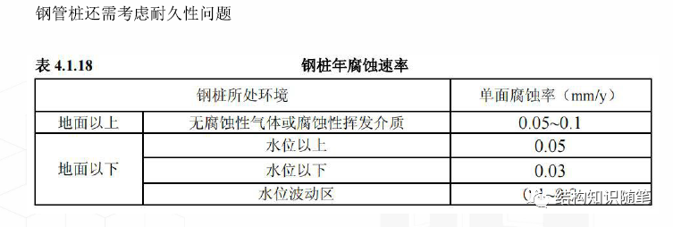

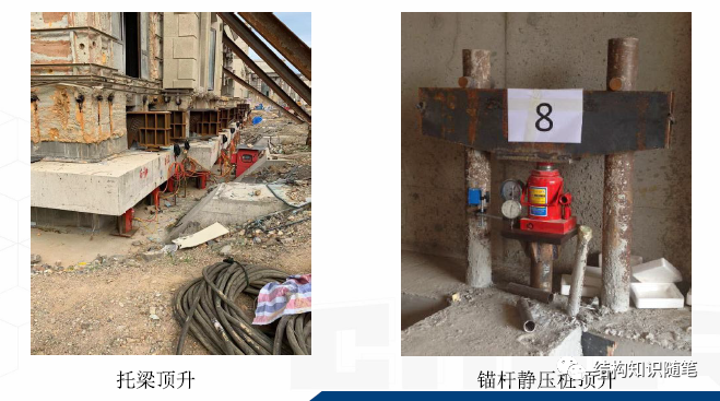

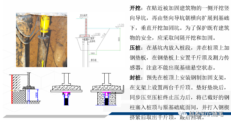

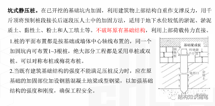

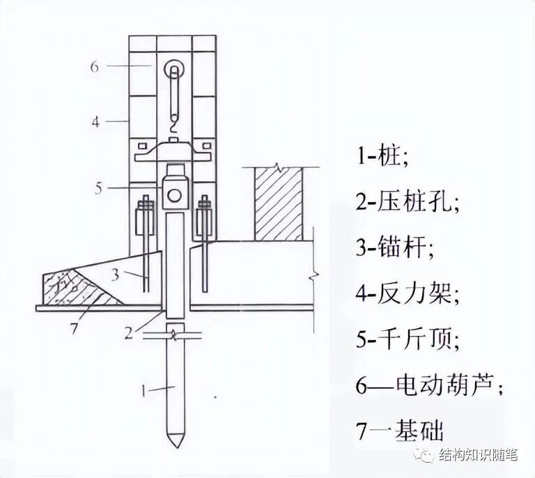

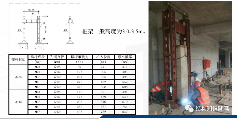

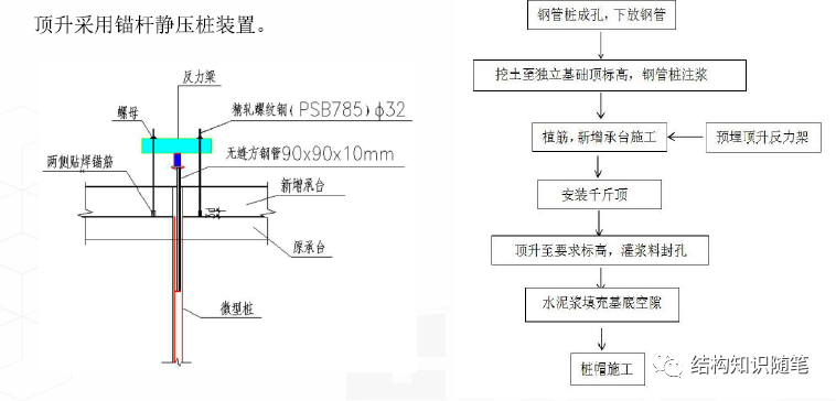

锚杆静压桩。锚杆静压桩法是将锚杆和静力压桩两项技术结合而形成的施工工艺,加固机理类同于打入桩及大型压入桩,适用于淤泥、淤泥质土、黏性土、粉土和人工填土等地基土。
1.传荷过程和受力性能非常明确,在施工中可直接测得实际压桩力和桩的入土深度,对施工质量有可靠保证。
2.环境友好,压桩施工过程中无振动、无噪声、无污染,对周围环境影响小。
3.施工条件要求低,施工设备轻便、简单、移动灵活,操作方便,可在狭小的空间内进行作业,并可在车间不停产、居民不搬迁情况下进行基础加固。
4.方便配合纠倾施工。
锚杆静压桩。在进行锚杆静压桩施工时,首先在需要进行加固的既有建筑物基础上开凿压桩孔和锚杆孔,用胶粘剂埋好锚杆,然后安装压桩架且与建筑物基础连为一体。利用既有建筑物自重作反力,用千斤顶将预制桩压入土中,桩段间用硫磺胶泥或焊接连接。当压桩力或压入深度达到设计要求后,将桩与基础用微膨胀混凝土浇筑在一起完成封桩。

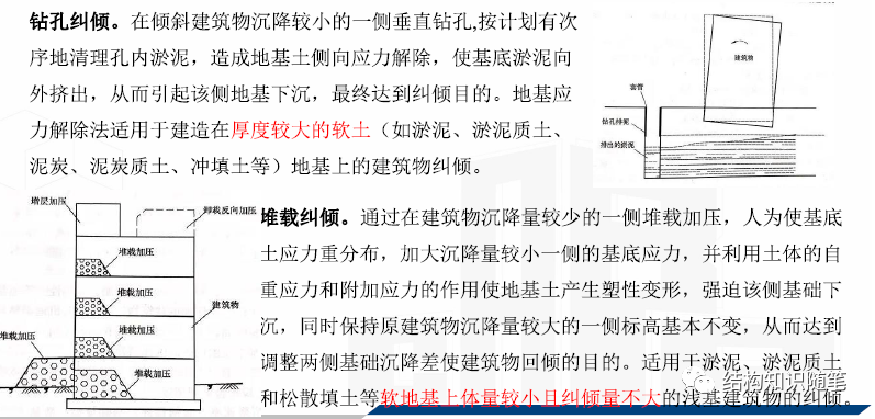

七、纠倾加固

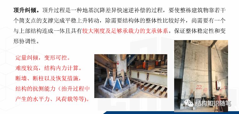

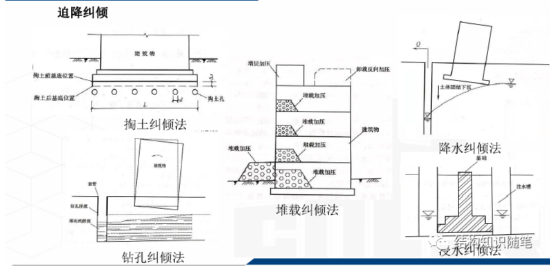

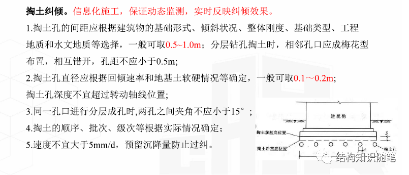

当建筑物倾斜超过规范允许值,且无法拆除时采用的扶正加固方法。一般分为迫降与顶升两种。
迫降纠倾:在建筑物倾斜相反的一侧,根据工程地质情况,设计挖孔取土或堆载,使地基反力重新分布,从而调整建筑物的沉降差异的目的。

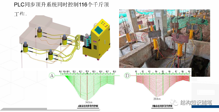

顶升纠倾:通过托换加固技术,将建筑物的基础和上部结构分离,设置能支承整个建筑物的若干个支承点,通过这些支承点顶升设备的启动,使建筑物沿某一直线(点)作平面转动,即可使倾斜建筑得到纠正。

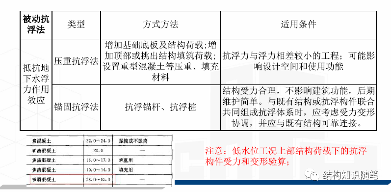

八、抗浮加固
建筑加固
