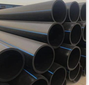

1、PE给水管(目前最常用)
连接方式有:
(1)热熔连接
热熔连接是用专用加热工具,在压力下加热pe管材或管件的待连接部位,使其熔融后,移走加热工具,施压将两个熔融面连在一起,在稳定的压力下保持一段时间,直到接头冷却。热熔连接包括热熔对接连接、热熔承插连接、热熔鞍型连接。
(2)电熔连接
电熔连接是用内埋电阻承插式柔性连接丝的专用电熔管件与PE管材或管件的连接部位紧密接触通电,PE管通过内埋的电阻丝加热连接部位,使其熔融连为一体,直至接头冷却。电熔连接可用于与不同类型和不同熔体流动速率的聚乙烯管材或插口管件连接。电熔连接分为电熔承插连接和电熔鞍型连接。
(3)承插式柔性连接
      聚乙烯管道承插式柔性连接是参照铸铁管和聚氯乙烯管(PVC-U)的承插式柔性连接原理开发的一种新型连接方式,PE管是在聚乙烯管材一端焊接一个经过加固的聚乙烯承口。承插式柔性连接是将聚乙烯管材一端直接插入管材或管件的特制的承口中,通过承口内的锁紧环压紧抗拉拔、橡胶密封圈压紧密封,达到连接PE管材和管件的目的。
(4)法兰连接
法兰连接主要用于聚乙烯管道与金属管道或阀门、流量计、压力表等附属设备的连接。法兰连接主要由聚乙烯法兰连接件、钢制或铝制背压活套法兰、钢制或铝制法兰片、垫片或密封圈、螺栓、螺母等组成。法兰连接是通过紧固螺栓、螺母,使法兰连接件与法兰片紧密接触,达到连接目的。
5、钢塑过渡接头连接
      钢塑过渡接头连接是采用通过冷压或其它方式预制的钢塑过渡接头来连接聚乙烯管道和金属管道。钢塑过渡接头内有抗拉拔的锁紧环和密封圈,通常要求其有良好的密封性能和抗拉拔、耐压性能要大于系统中聚乙烯管道。

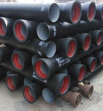

2、给水铸铁管
其连接方式:
①承插连接、接口方式有石棉水泥接口、膨胀水泥接口、青铅接口、胶圈接口
②法兰连接。

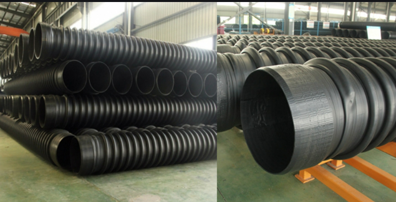

1、HDPE双壁波纹管(目前最常用)
连接方式有:
(1)电熔连接
电熔衔接一般用在受安装部位约束、无法施行热熔衔接的处所。相同的热塑性管道衔接时,插入特制的电熔管件,由电熔衔接机具向电熔管件通电,依托电熔管件内部预先埋设的电阻丝发生所需求的热量进行熔接,冷却后管道与电熔管件连成为一个全体。电熔衔接的特点是衔接便利、疾速、接头质量好、外界要素搅扰小 。
(2)承插式热熔衔接
(2)直接热熔连接,可以直接加热管件的连接部位,然后进行热熔连接。该方法简便易行。在许多情况下,使用热熔连接方法。
需要注意的是管道接口如采用橡胶圈,承插式连接如下(DN≤500):
HDPE双壁波纹管管道接头应采用弹性密封橡胶圈连接的承插式接口,橡胶圈接口应遵守下列规定:
1、接口前,应先检查橡胶圈是否配套完好,确认橡胶圈安放位置及插口的插入深度 。
2、接口时,先将承口的内壁清理干净,并在承口内壁及插口橡胶圈上涂润滑剂,然后将承插口端面的中心轴线对齐。
3、接口方法应按下述程序进行:DN400及其以下管道,先由一人用棉纱绳吊住被安装管道的插口,另一人用长撬棒斜插入基础,并抵住该管端部中心位置的横挡板,然后用力将该管缓缓插入待安装HDPE双壁波纹管管道的承口至预定位置;DN400以上管道可用两台手扳葫芦将管节拉动就位。接口合拢时,管节两侧的手扳葫芦应同步拉动,使橡胶密封圈正确就位,不扭曲、不脱落。

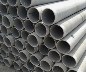

3、石棉水泥管
其连接方式是承插连接
