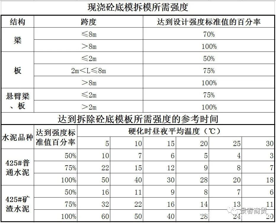

2.承重的模板应在混凝土达到下列强度以后,始能拆除(按设计强度等级的百分率计):
板及拱:
跨度为2m及小于2m 50%
跨度为大于2m至8m 75%
梁(跨度为8m及小于8m) 100%
承重结构(跨度大于8m) 100%
悬臂梁和悬臂板 100%

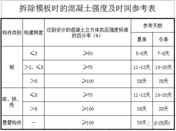

梁、板底模拆除:梁、板跨度在2m以内时,混凝土强度达到设计强度的50%;2-8米范围内时,其强度达到设计强度的75%;大于8m的混凝土必须达到设计强度的100%时方可拆除。
悬挑构件的模板拆除:无论其跨度长短,均要求必须在混凝土达到其设计强度的100%时方可拆除。
规范规定,跨度小于2m的悬臂梁及板,混凝土拆模强度应大于等于70%;跨度大于2m的悬臂梁及板,混凝土的拆模强度为100%。

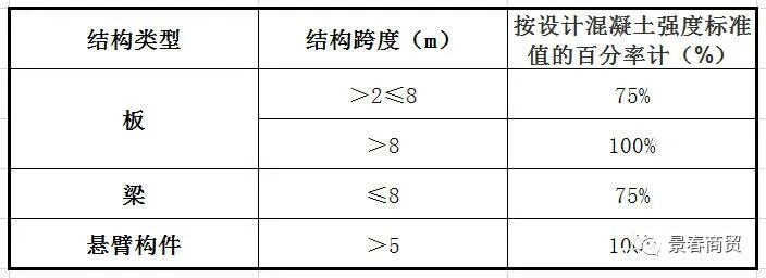

根据《混凝土结构工程施工及验收规范》(GB50204—2015)的要求,模板的拆除应满足以下条件:在混凝土强度保证其表面及棱角不因拆除模板机时受损后方可拆除,通常情况下柱混凝土浇筑之后至少1天方可拆除其模板,主要承重的构件,按设计要求应在其混凝土强度达到设计强度等级的70%时方可拆模,悬挑构件混凝土强度达到100%时方可拆模。或参考下表:

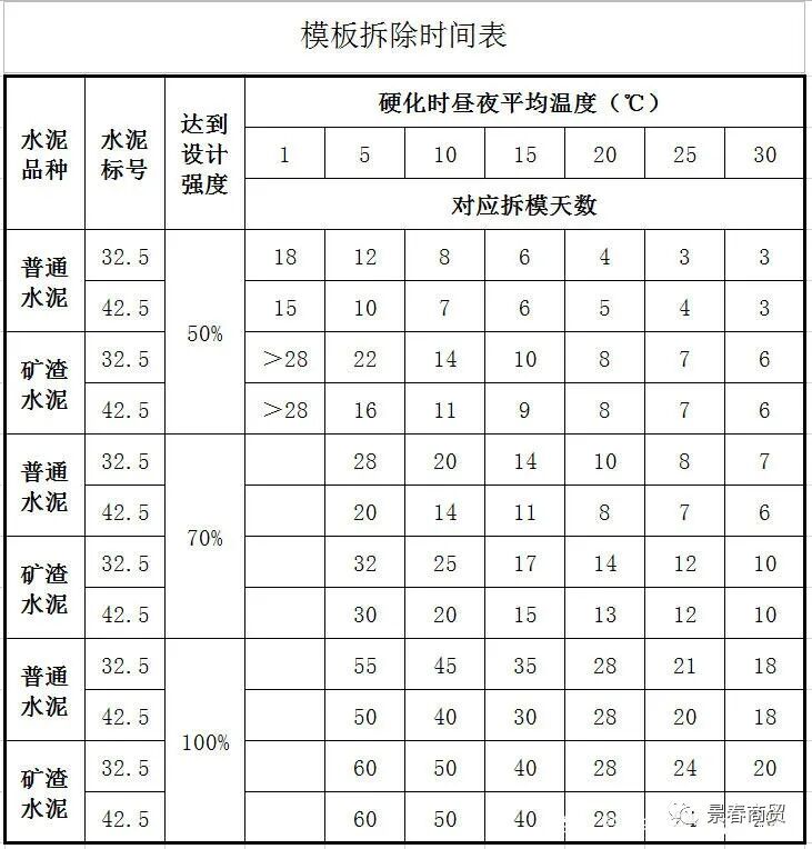

模板拆除时间表
注:当夏天气温≥35°C,连续三天以上时,拆模时间可提前1-2天。
