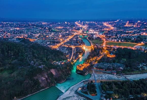

都江堰 摄丨袁义明

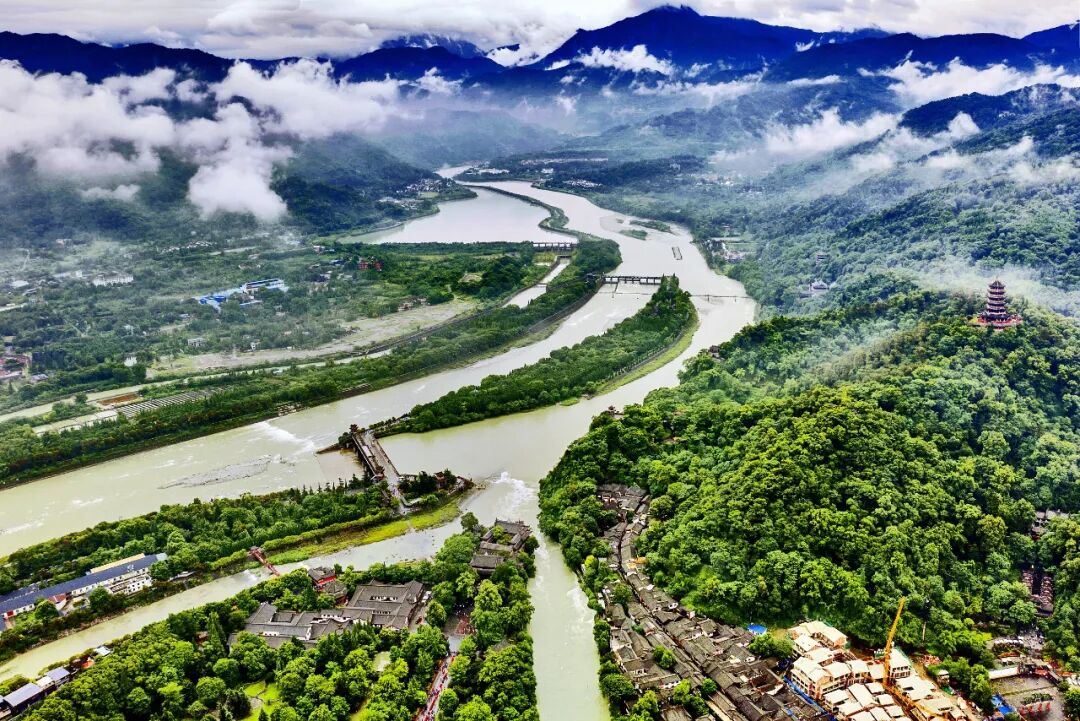

那么,从都江堰流出去的水,
最终流向哪了?

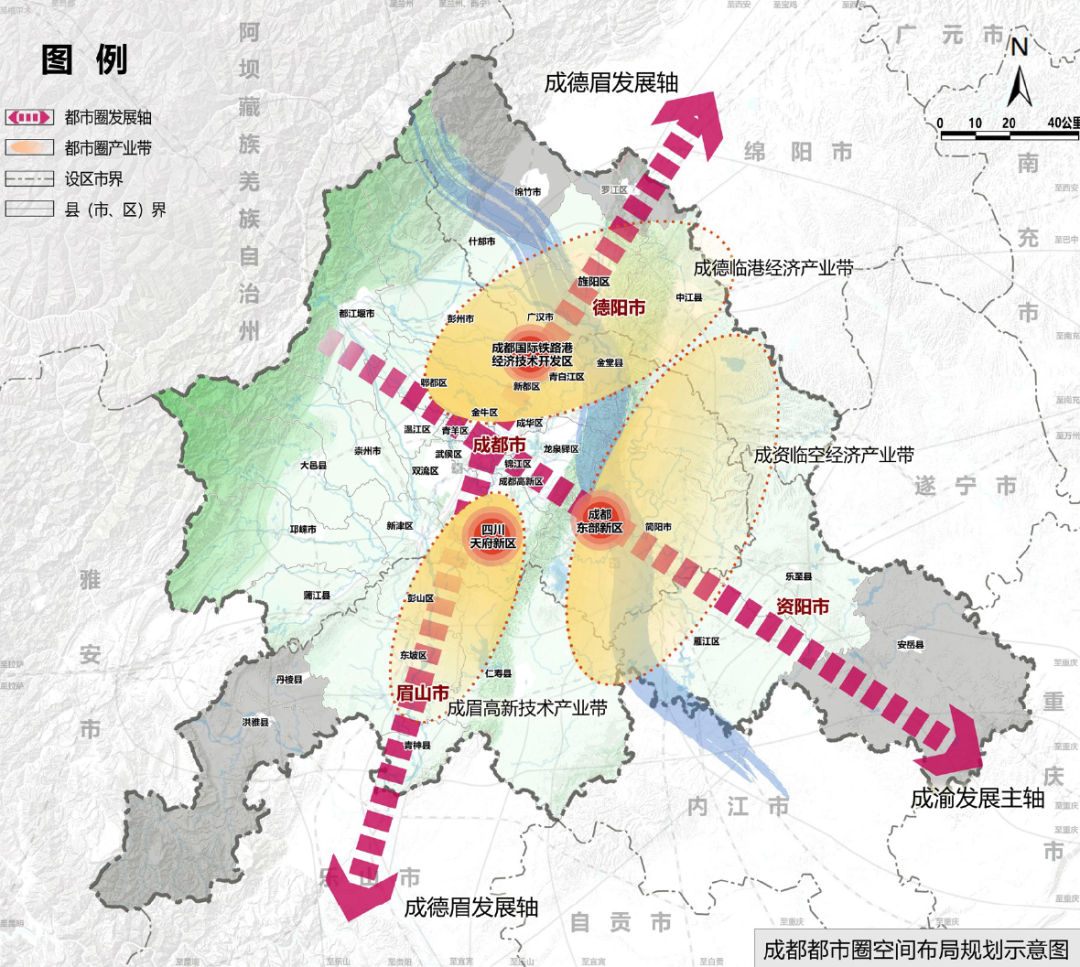

2021年11月29日,“成都都市圈”的概念被正式提出。德阳、眉山、资阳,都在成都的“圈子”里。
同样是在这一年,都江堰的水顺着东风渠,穿过成都市的东部新区,流进资阳和内江的38万亩农田中。
成都都市圈空间分布规划示意图 图源 | 《成都都市圈发展规划》

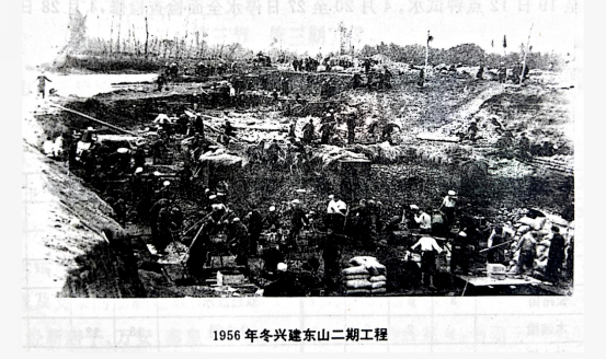

当年3月,郫县安靖乡的两路口来了一支工程队。他们带着铁锹和独轮车,向南走,一路缓坡向下,步速渐快。
行至沙桥,一队人停下了脚步。
在桥下,原本向东流的河水,转弯南下。这就是“府河”,它是都江堰内江的支流,流经成都平原,由于东边地势渐高,在此形成凸岸。
工程队准备在河边下铲,第一铲就挖在凸岸的下游。
他们要挖出一条水渠,让向南流的府河,分出一条向东的支流。时称“东山水利灌溉工程”,从彼时起正式开工。
东山灌溉工程开水典礼 图源 | 《都江堰东风渠志》
 东山灌溉工程工地 图源 | 《都江堰东风渠志》

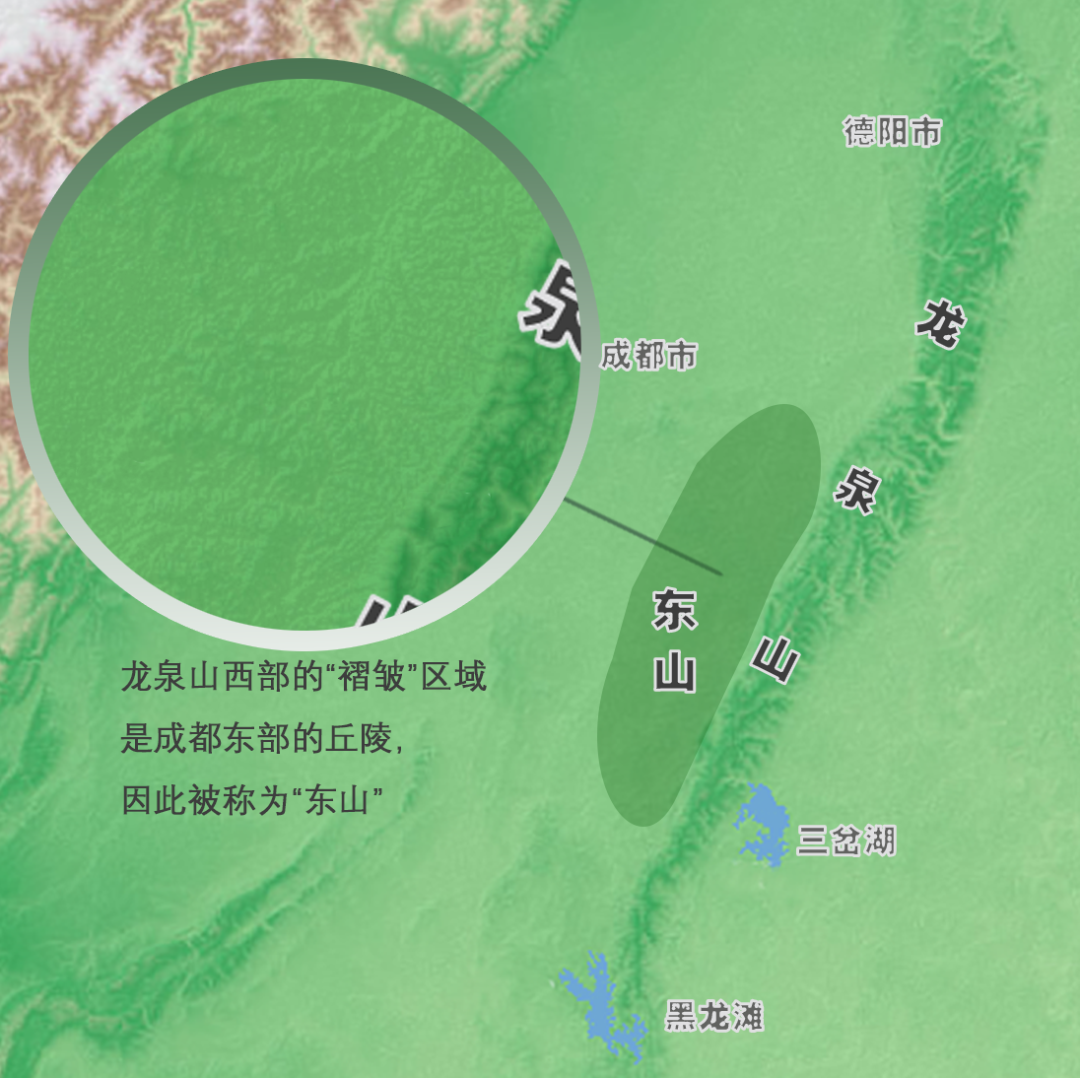

“东山”,老一辈成都人熟知的地名,并不确指某一座山,而是指毗河以南,府河以北的丘陵地带。傅崇矩在《成都通览》中也说:“均黄土小坡,实非山也。”
它地势不高,取水却成难题。
制图 | 李柯薪
大约300万年前,龙门山脉与龙泉山脉相继隆起,将成都夹在其间,形成“前陆盆地”,地势急剧下降。
发源于龙门山脉的河流,冲入盆地,唯独遗忘了平原东部的这一片扇形丘陵。形成东山无河流、取水难的局面。
直到1956年东山工程动工前,当地人依旧靠“龙骨水车”将水“搬”上东山。

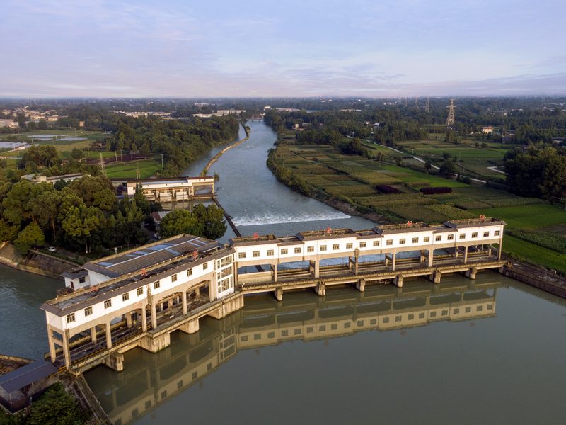

1953年,都江堰内江最北侧的支流蒲阳河边堆起了竹笼,用以引水。这条水渠就是人民渠。截至2005年,其灌溉面积约为309万亩,包括成都、德阳两市所辖,当时的彭县、郫县,以及青白江、绵阳、射洪、中江等地。
走到如今的彭州、青白江、什邡等地,你大概会被它们星罗棋布般的水系,所折服。

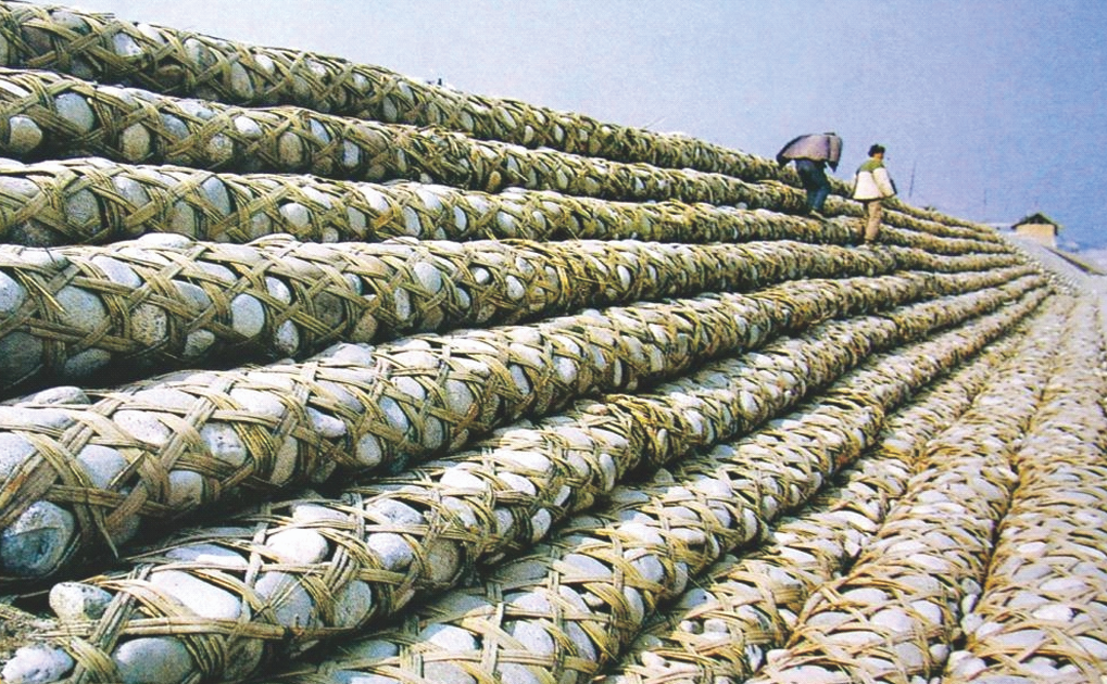

但你可能想象不到,内藏乾坤的水韵生活,起先都与一个竹笼有关。
竹笼 图源丨《都江堰发展史》
1953年,水利工程师和工人们站在蒲阳河进水口,向东南方向望去,思绪凝重。他们接手的任务,是重修唐代益州长史刘易从所建的万工堰。
《新唐书》记载:“凿川派流,合堋口垠歧水溉九陇、唐昌田。”万工堰古时灌溉彭州市和原崇宁县部分农田,后因工程失败而失效,虽历代多次计划修复,均未实现。
经过反复求证,他们把视线移向蒲阳河下游24.5千米处的彭州庆兴镇。此地位置极佳,四周与郫都区、广汉、什邡、汶川等地相邻相连。
水系发达的彭州 图源丨视觉中国
同年1月25日,工人们在庆兴镇境内挖开进水口,用竹笼在蒲阳河筑坝引水,设计流量37.7m?/s。
仅用了4个月,人民渠一期工程就已竣工,当年受益农田高达16.41万亩。当引水流流过时,围站在渠两边的人们忍不住高声欢呼,农田取水再也不是难题了。
随后在1954年-1955年期间,人民渠二、三、四期工程先后开工建成,新开干渠88.11千米,共计灌溉新都、德阳等7个区(市)县。
人民渠渠首枢纽 图源丨人民渠第一管理处

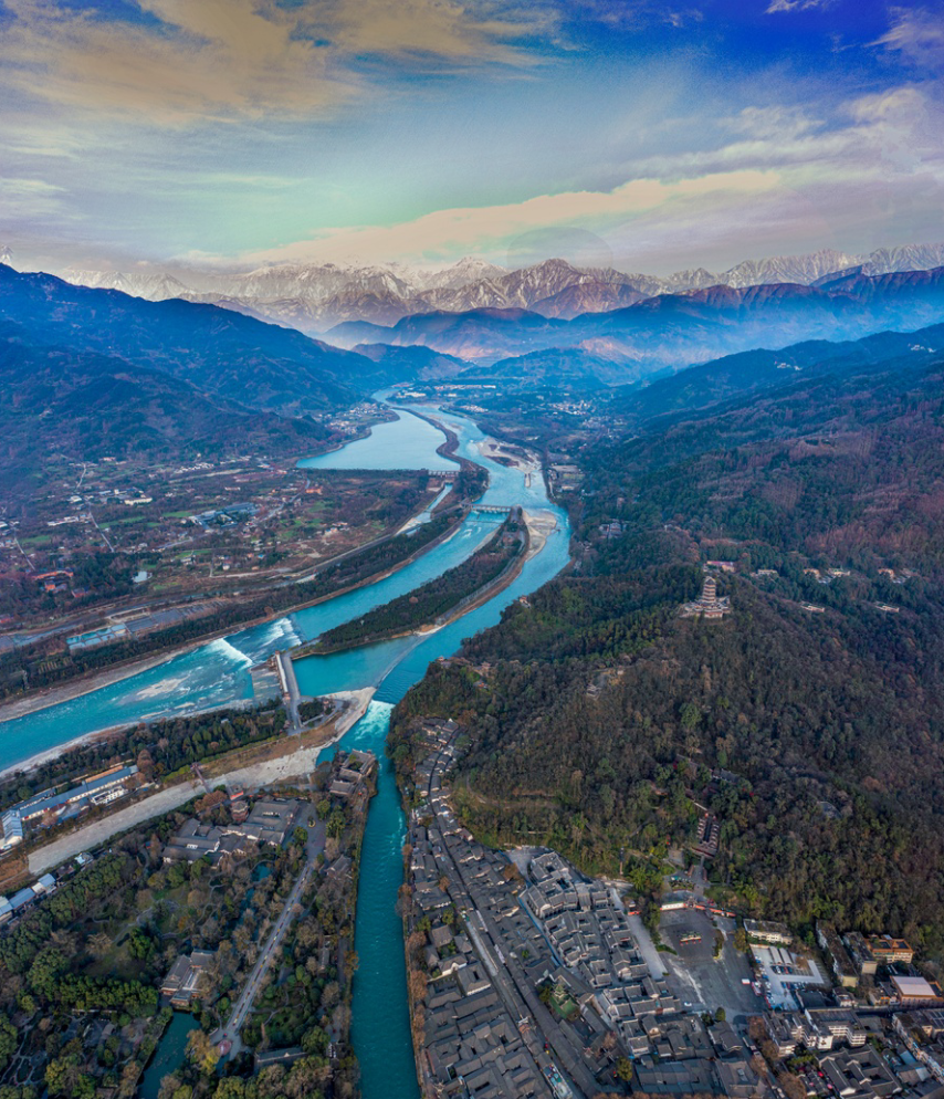

鱼嘴将平原悬江——岷江,一分为二。枯水期时,六成的水汇成内江,四成的水流向外江,并经过黑石河和沙沟河流向灌区。
图片 都江堰鱼嘴分水堤 图源丨 中共都江堰市委宣传部
外江之水向西,灌区虽不如内江庞大,却利用通济堰、紫坪铺大坝等水利工程,滋养出了天府粮仓。而论及新津的万亩粮仓,据可考的历史,最早可追溯到公元740年。
