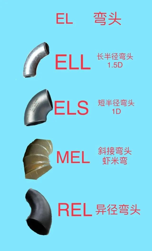

25.异径弯头
两端直径不同的弯头。
26.长半径弯头
弯头半径等于1.5倍管子公称尺寸的弯头。
27.短半径弯头
弯头半径等于管子公称尺寸的弯头。

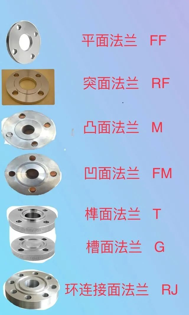

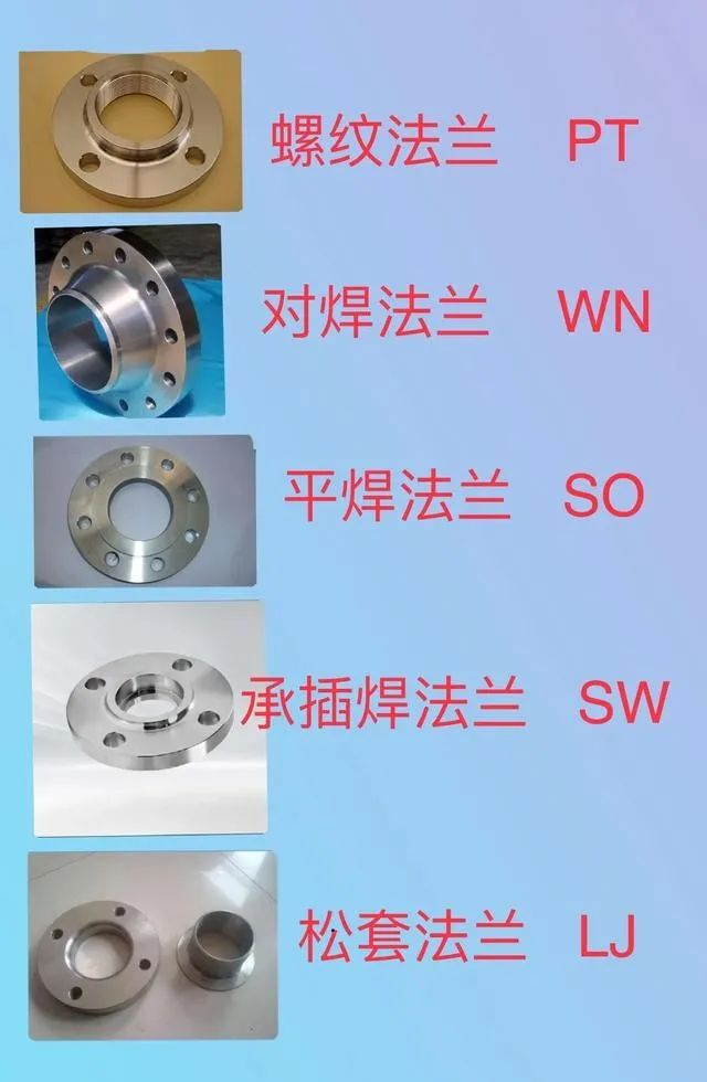

按形式有平焊法兰 、对焊法兰、承插焊法兰、螺纹法兰、松套法兰。
按密封面有全平面、突面、凹凸面,榫槽面,环连接面。

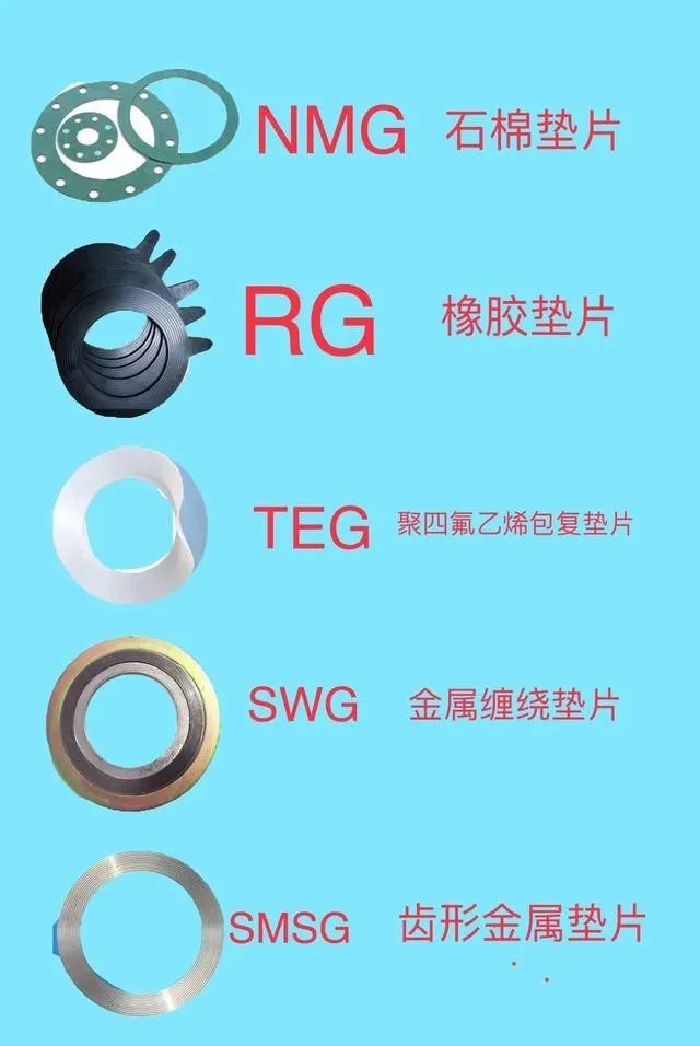

42.垫片
为防止流体泄漏,设置在静密封面之间的密封元件。

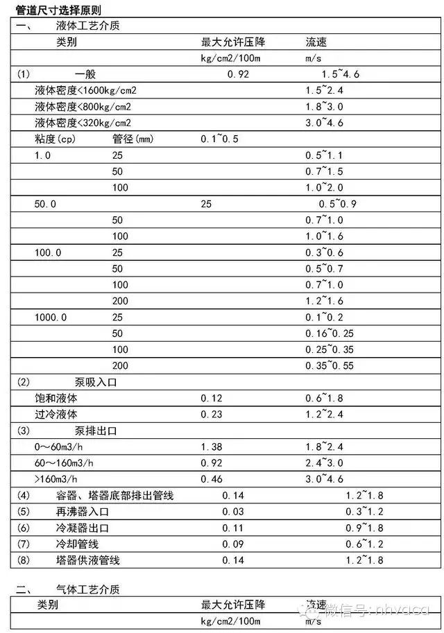

注:最上面一行是流速
以上表格中间大片数据的就是流量
最左边一排是水管的公称直径

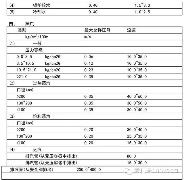

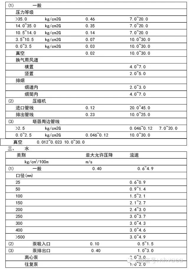

问:那么多流速我选哪个?
别急...看下表(开式系统和闭式系统有区别哦)
