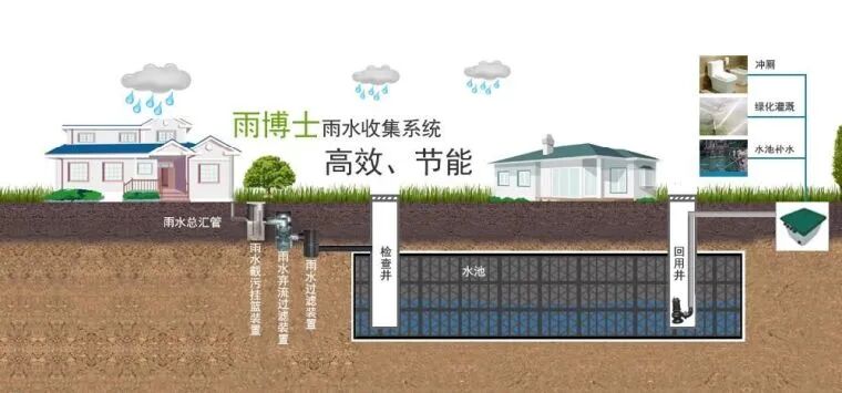

2.雨水收集利用的工艺流程
在进行雨水收集利用系统的设计时,需要根据雨水收集利用的选择方案确定工艺流程。雨水收集利用的工艺流程一般包括收集及预处理单元、储存单元、净化处理单元和回用单元等四部分。面雨水需要先进行收集,一般是通过收集管流向整流井中,并且需要在整流井中设计相应的构件来阻挡雨水中夹杂的一些树叶、杂物等,通常设置的是格栅,初始流入到整流井中的雨水需要进行弃流处理。除此之外,整流井还能够被用于雨水收集利用系统蓄满时的溢流处理,通过这个将水资源进行有效的利用。雨量具有不均衡性,为了控制雨量的均衡,可以利用整流井的雨水自流进入雨水调蓄池来进行调控。进入调蓄池的雨水需要通过一级提升泵提升处理后才能够排入到雨水处理系统中,并且利用过滤装置将夹杂在雨水中的杂物进一步的进行清除,符合雨水的要求后才能够将其投放到清水池中。最后就是完成雨水的配送工作,一般是利用变频供水系统加压来进行这一工作的。处理完的雨水可以用于小区的绿化和冲洗,并且定期的进行水泵的冲洗。

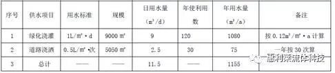

A.与南一期、二期合用雨水回收系统:
由于南地块项目一~三期均参加绿色建筑的评审,为最大程度的节约用水,将收集部分南二期裙楼屋面的雨水供给南地块室外绿化和道路冲洗用水。雨水回收泵房设于地下三层(位于南一期2标段),雨水蓄水池按三天用水量(共120m3)储存。南地块一~三期杂用水量统计表如下:
回用面积计算如下:
根据《建筑与小区雨水利用工程技术规范》GB50400-2006,雨水设计总径流量的计算如下式,且雨水可用量宜按雨水设计总径流量的90%计。
W=10ΨchyF式中:W-----雨水设计径流总量(m?);Ψc----雨量径流系数,本项目屋面径流系数取0.85;hy-----设计降雨厚度(mm),根据《建筑与小区雨水利用工程技术规范》GB50400-2006得知深圳平均年降雨总厚度为1966.5mm;
F-----汇水面积(h㎡);根据上述情况,本项目至少需回用雨水面积为F=1155×1.15/(10×0.85×1966.5)=0.0795(h㎡)=795m?
B.三期T7屋面雨水回收系统:
本项目L5~L16办公卫生间冲厕用水及绿化浇灌采用雨水收集回用系统所产生的中水替代市政自来水。主要收集塔楼南侧入口雨蓬处的屋面雨水,屋面雨水经初期径流、弃流后,进入室外雨水蓄水池沉淀,再经过滤、消毒处理后回用于办公冲厕、绿化灌溉等用水。根据LEED认证要求,办公区域年平均生活用水量节水率需达到35%;室外雨水蓄水池储水量为108m3,雨水清水箱的储水量为20m?。T7至少需回用雨水面积为:F=6900×1.15/(10×0.85×1966.5)=0.0795(h㎡)=4770m?
