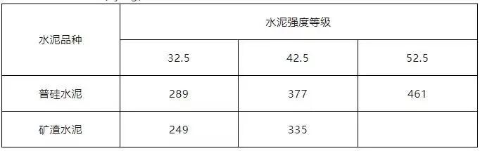

23、水泥水化热是多少?
各种水泥水化热可参照表取。 每千克水泥水化热Q (KjKg) 图片

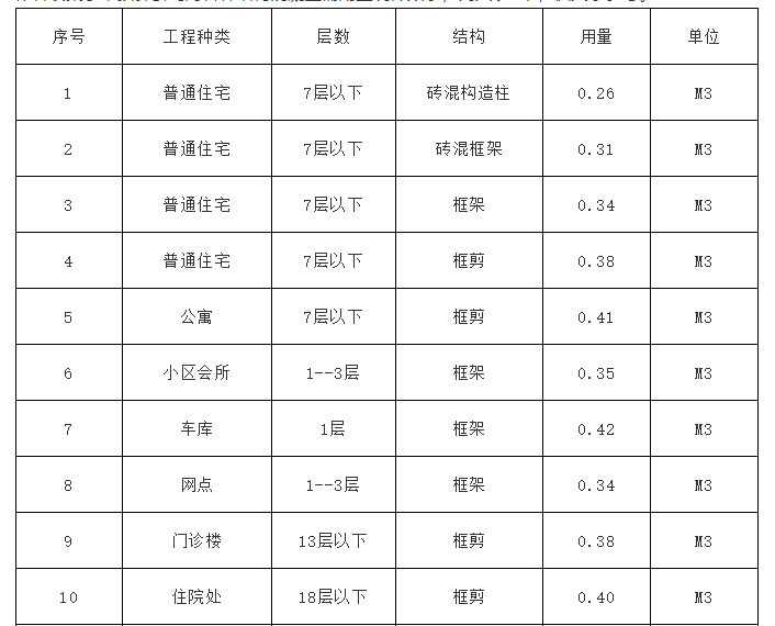

43、图结工程怎样估算其混凝土量?
签订合同前要先估算一下该 工程总量,防止垫付量 超出或接近工程总量,造成回款困难。
作者收集了某预算公司对各种结构混凝土需用量统计数字,列入表1中,供大家参考:
