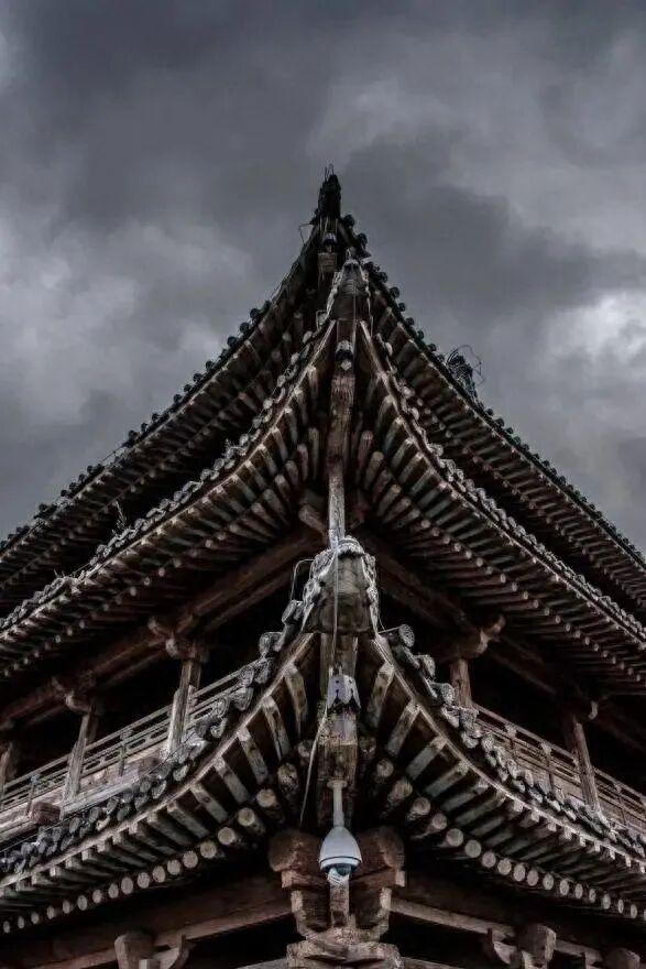

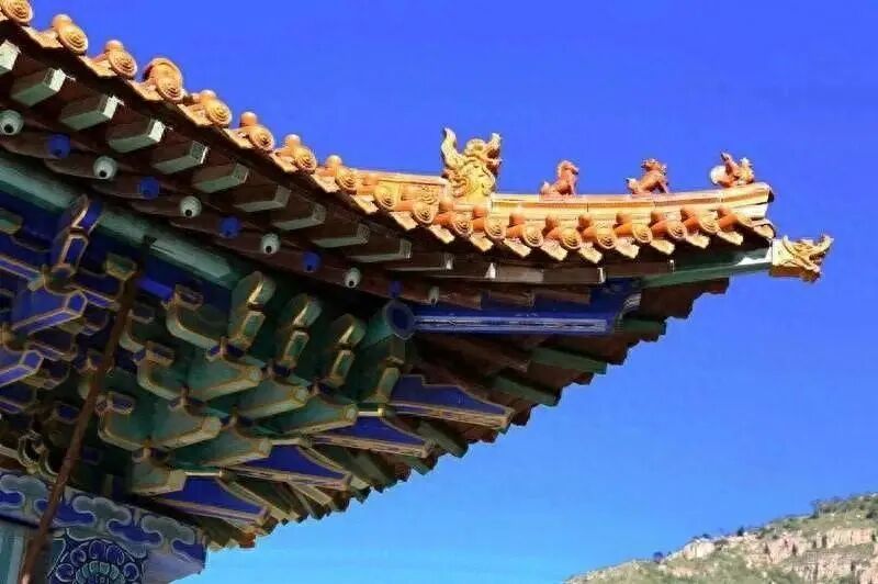

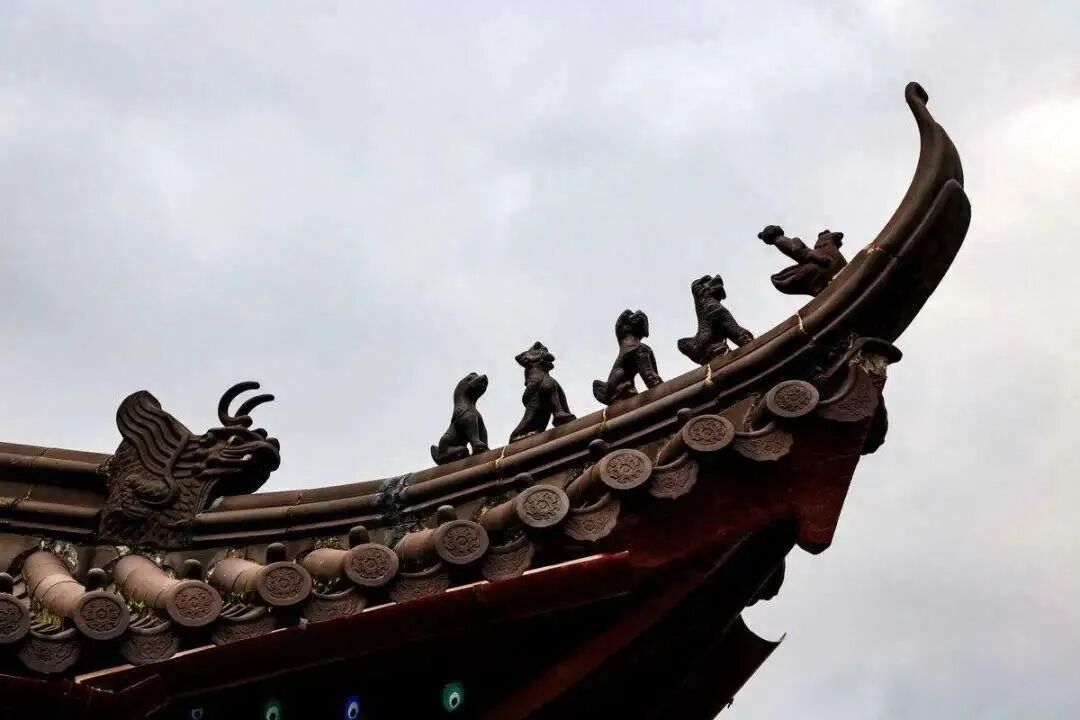

中国古建筑的高颜值,至少有一半以上来源于高高翘起的屋檐。
飞檐翘角,檐牙高啄,整栋建筑的颜值和气势瞬间就出来了!
屋檐在为什么能够克服地心引力凭空翘那么高?
到底是什么在支撑着它?

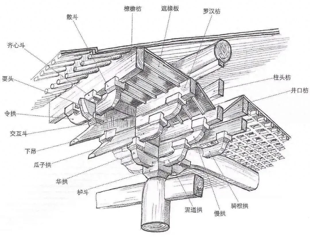

于是,在屋顶和立柱之间,
就出现了一种层层叠叠、
像漏一样上大下小的过渡结构——斗栱,

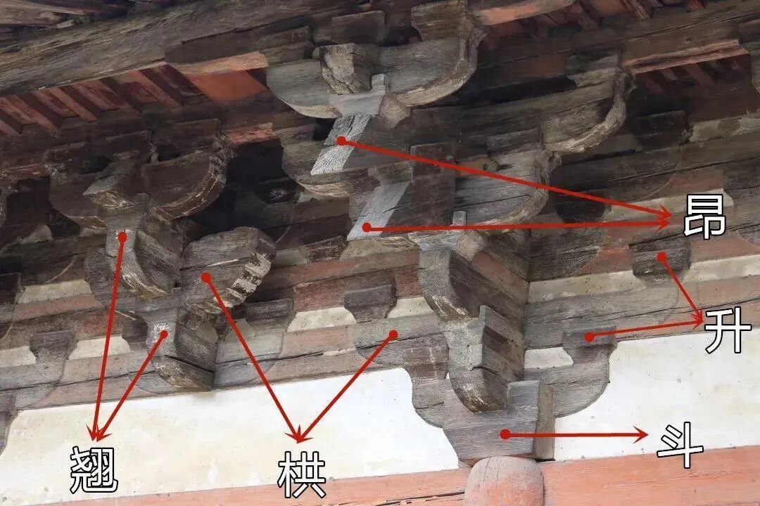

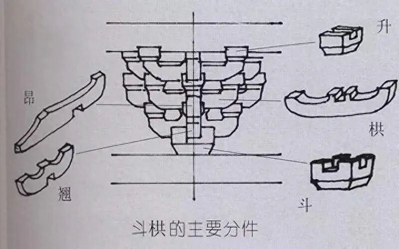

斗栱的结构包括:
斗、栱、升、翘、昂。
其中斗是状似量米用的“斗”的方形木块,
栱则是弓状的矩形木块。
而升是斗的一种,
是介于上下两层拱之间的斗。
翘和昂又是栱的一种,
当栱和建筑物表面平行的时候叫栱,
和建筑物表面垂直的时候叫做翘,
如果翘的一端特别加长、斜向下垂,
就又变成了昂。
斗拱其实只有两种最基本的组织结构
——斗和栱。
无论多么复杂的斗栱结构,
都是斗和栱不同形式的排列组合而已。
斗上叠栱,栱上叠斗,斗上再叠栱......
重复交叠,千篇一律却又千变万化。
“斗栱”的名字正是由此而来。

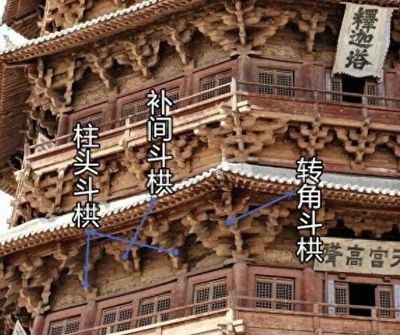

屋檐下的斗栱,
根据其所在位置不同可以分为三种。
在立柱上方的叫柱头斗栱,
在转角处的叫转角斗栱,
在两根立柱中间的叫补间斗栱。
