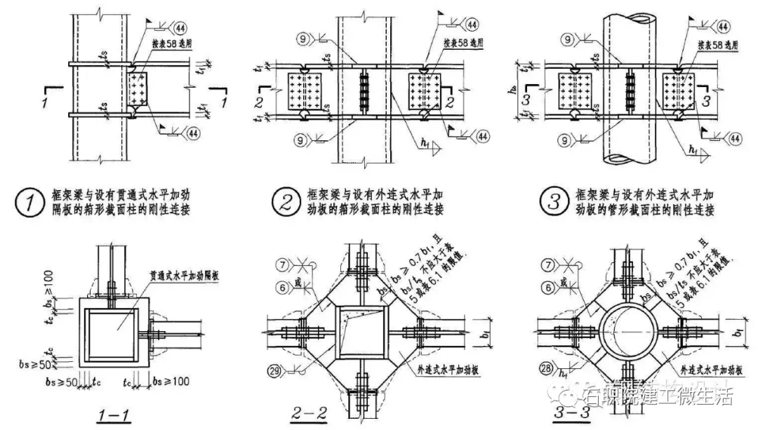

框架结构:由梁和柱刚接而成承重体系的结构,即由梁和柱构成框架,共同抵抗作用过程中出现的水平荷载和竖向荷载。

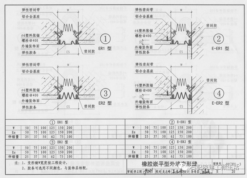

变形缝的布置
1.沉降缝
作用:避免地基不均匀,沉降在房屋构建中引起裂缝。
需需要设置沉降缝的情况:上部荷载差异大;上部结构存在差异;地基存在差异;基础形状不同;新旧建筑。
2.伸缩缝
避免温度应力和混凝土收缩应力,使房屋产生裂缝。
3.防震缝
当房屋平面复杂,立面高差悬殊,各部分质量和刚度差异较大时,在地震作用下,会产生扭转振动,加重房屋的破坏或在薄弱部位产生应力,集中导致过大变形——设置防震缝,防震缝应有足够的宽度。

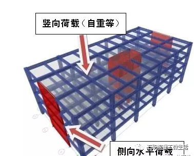

四、框架结构的荷载
竖向荷载:结构自重,楼面使用活荷载;雪荷载;屋面积灰荷载;施工检修荷载(以均匀分布的形式作用)
水平荷载:风荷载(沿建筑物高度按均匀分布荷载考虑,一般所算成作用于框架节点的水平,集中力并合并于迎风面一侧)
地震作用(将地震作用简化为作用,在各框架节点上的水平集中力)

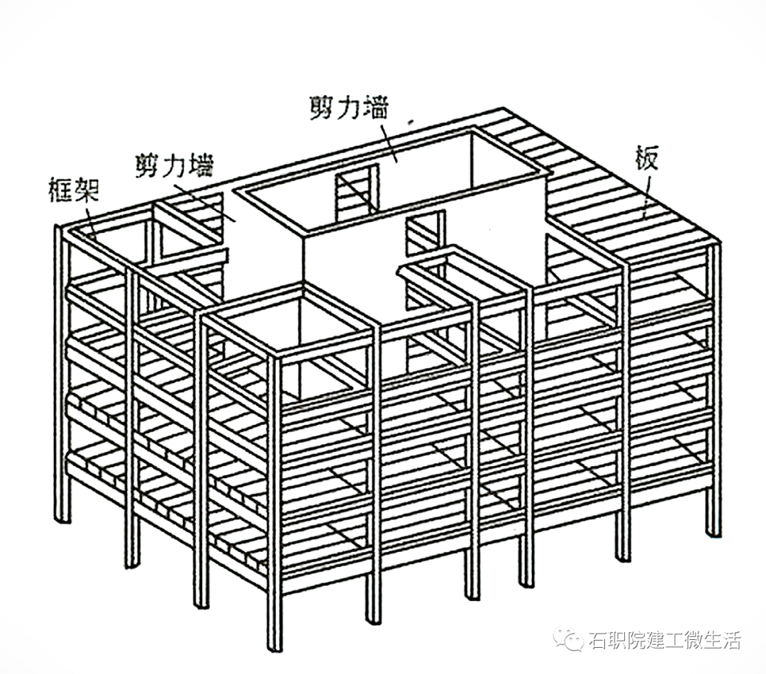

五、框架结构的计算简图
框架结构是由横向框架和纵向框架组成的空间结构
六、框架结构在荷载作用下的内力
竖向荷载,水平荷载

梁柱变形能力不足,构件过早发生破坏,一般是梁轻柱重,柱顶重于柱底,尤其是角柱和边柱,更易发生破坏。
①柱顶:节点处弯矩、剪力、轴力都较大,受力复杂,箍筋配置不足,锚固不好。
②柱底:底与柱顶相似,由于箍筋较柱顶密,震害相对柱顶较轻。
③短柱:当柱高小于千倍柱截面高度(HIb<4)形成短柱,短柱刚度大,易产生剪切破坏。
④角柱:由于双向受弯、受剪,加上扭转作用,震害比内柱重。
⑤梁柱节点:节点的受剪承载力不足,约束箍筋太少,梁筋锚固长度不够,以及施工质量差所引起。

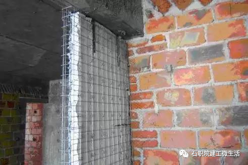

(3)填充墙的震害
主要原因:墙体受剪承载力低,变形能力小,墙体与框架缺乏有效的拉结,在往复变形时,墙体易发生剪切破坏和散落。
