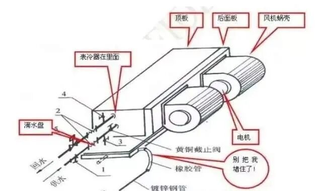

风机盘管的结构
风机: 由单向多速低噪声感应系统电动机带动,通过调节输入电压改变风机转速,使风机风量分为高、中、低三档,由电器开关控制,相应调节风机盘管的供冷(热)量。风机是输送空气的动力源,又是强化空气侧对流换热(盘管外表面)的扰动源,与电动机一起又是机组的主要噪声源。
盘管: 是一种采用肋片管制成的空气-水热交换器。冷媒水(热水)在管内流动,因冷媒水温度低于空气的露点温度,所以管外表面上有凝结水,呈现湿工况下的换热,兼有热交换和质交换,提高了换热效果。盘管承担房间空调负荷的大部或全部,管排一般为3-4排。
凝水盘: 与泄水接管置于盘管底下,作用是接纳盘管上不断凝结出来的水滴,由泄水接管排出室外。
空气过滤器: 与泄水接管置于盘管底下,作用是接纳盘管上不断凝结出来的水滴,由泄水接管排出室外。

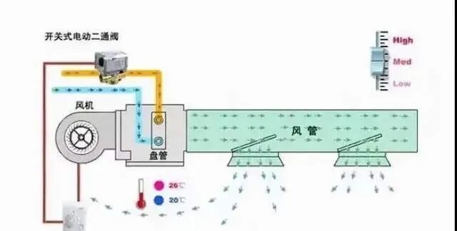

风机盘管机组可分为水路和气路。水路由集中空调冷(热)源设备(如制冷机)供给冷(热)媒水,在水泵作用下,输送到盘管管内循环流动。气路是空气由风机经回风口吸入室内,然后横掠过盘管与盘管内的冷(热)媒水换热后,降温除湿,再由送风口送入室内。如此反复循环,使室内温、湿度得以调节。

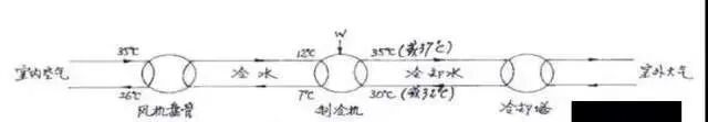

中央空调系统运行的过程实质上是热量转移的过程。中央空调制冷时,典型的制冷时热量转移过程如下:

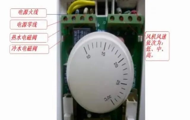

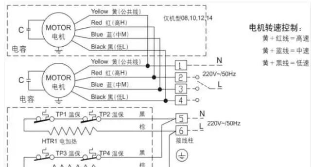

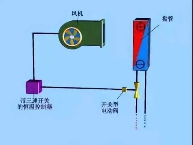

风机盘管控制原理与接线
风机盘管简单控制: 使用三速开关直接手动控制风机的三速转换与启停。
风机盘管温度控制: 使用温控器根据设定温度与实际检测温度的比较、运算,自动控制电动两/三通阀的开闭,风机的三速转换,或直接控制风机的三速转换与启停,从而通过控制系统水流或风量达到恒温。

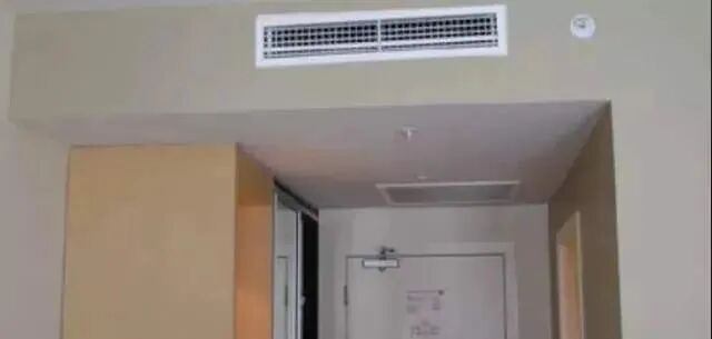

按形式:卧式暗装、卧式明装、立式暗装、立式明装、卡式五种;
