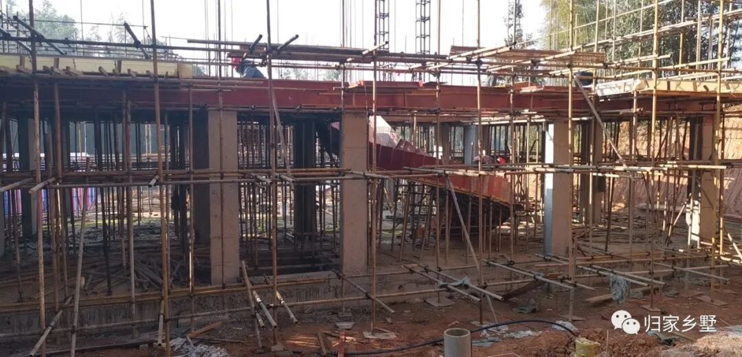

其实通常来说的房屋框架结构也可以叫做构架式的结构,主要利用柱和梁的相连接而构成的房屋建筑中的用以承重水平、竖向的构造。框架结构房屋的墙仅起到一定的分隔和围护作用,不担任承重的作用,由此其材料都是预制的加气混凝土、空心砖或多孔砖、膨胀珍珠岩等材料来砌筑或板材来装配而成的。
