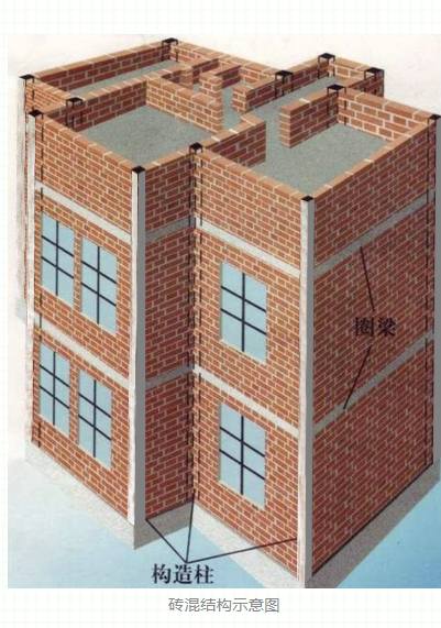

右图为:砖混结构
构造柱、圈梁形成对砌体的约束,在地震时能保持墙体的完整性。

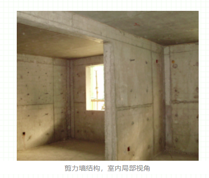

←图为剪力墙结构
    剪力墙结构是用钢筋混凝土墙板和梁来共同承受重力和风力、地震力的结构,这种结构在高层住宅中被大量运用。
    这类结构的住宅所有钢筋混凝土的墙体、柱、梁都是承重构件。

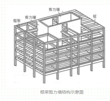

右图为:
框架剪力墙结构
    框架剪力墙结构也称框剪结构,这种结构是在框架结构中设置一定数量的钢筋混凝土墙板,以柱、墙和梁三种钢筋混凝土构件来共同承受重力和风力、地震力的结构。

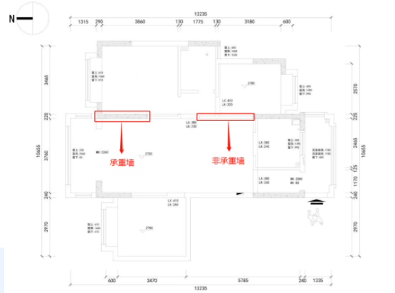

3.看施工工序
    先做好框架、后填充砌筑的墙,一般都是起分户和隔断的作用,都不是承重墙;而对于先砌墙、后搭设或浇筑梁板的砖混房屋,屋内的这些先砌筑的墙就是承重墙,直接支撑上部的重量。
    在装修房屋前,一定要跟开发商或物业索取户型图纸,通过看户型图判断承重墙。这是最简单、最直接的方法。通常户型图中颜色最深(多为黑色粗实线)的墙体为承重墙,灰色或浅色墙体为非承重墙。也可以直接询问物业。
看图就懂了

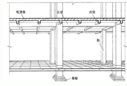

    我市现有框架结构房屋较多,依层次可分为多层、小高层、高层。桩基础采用混凝土灌注桩,桩承台采用独立承台,各独立承台间用基础梁连接,也有部分采用整板基础,框架梁柱承重,在2008年前大部分采用预制空心楼板,在2008年以后采用现浇楼板。楼梯采用预制或者现浇,有电梯井的井壁墙采用钢筋混凝土现浇,局部有少量剪力墙,其外墙及分隔墙体均为填充墙。
     框架结构的承重构件主要是:桩基础、基础承台、基础梁或整板基础;框架梁、柱;楼梯;楼面板或屋面板;剪力墙;电梯井壁。

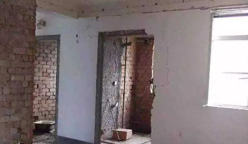

3.在框架梁柱中挖洞或拆除部分框架梁柱
这种行为非常危险,对房屋的破坏非常大,房屋自身荷载及人活动形成的荷载、自然中风雨雪地震形成的荷载都是通过梁柱传导到基础上,不得随意拆除或挖洞。

7.框架填充墙
框架间填充墙是可以拆除的,但是不能侵占相邻房屋的空间
