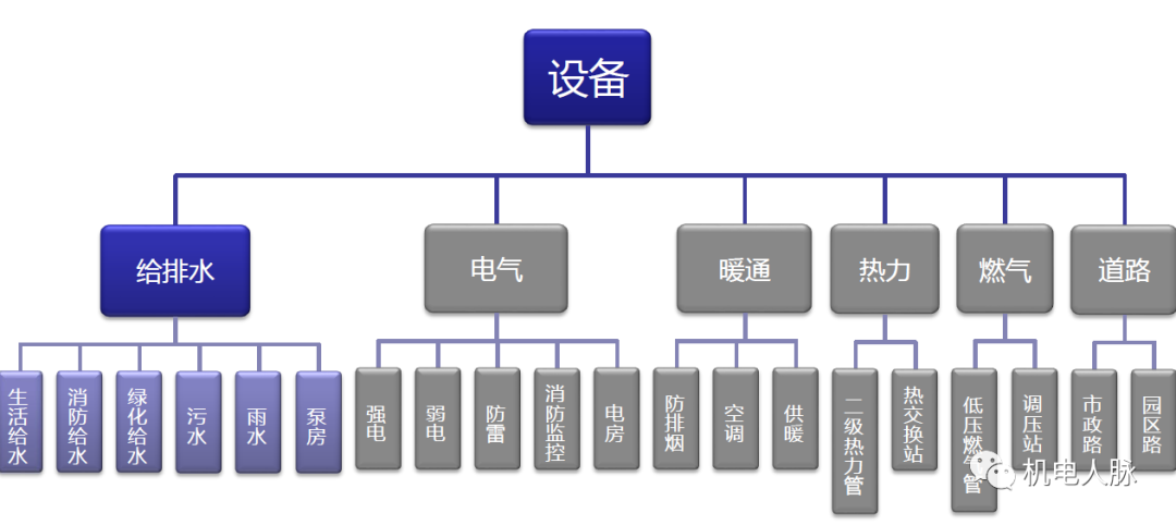

#1设备分类

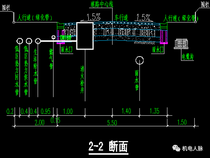

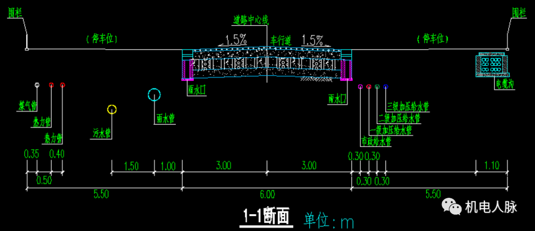

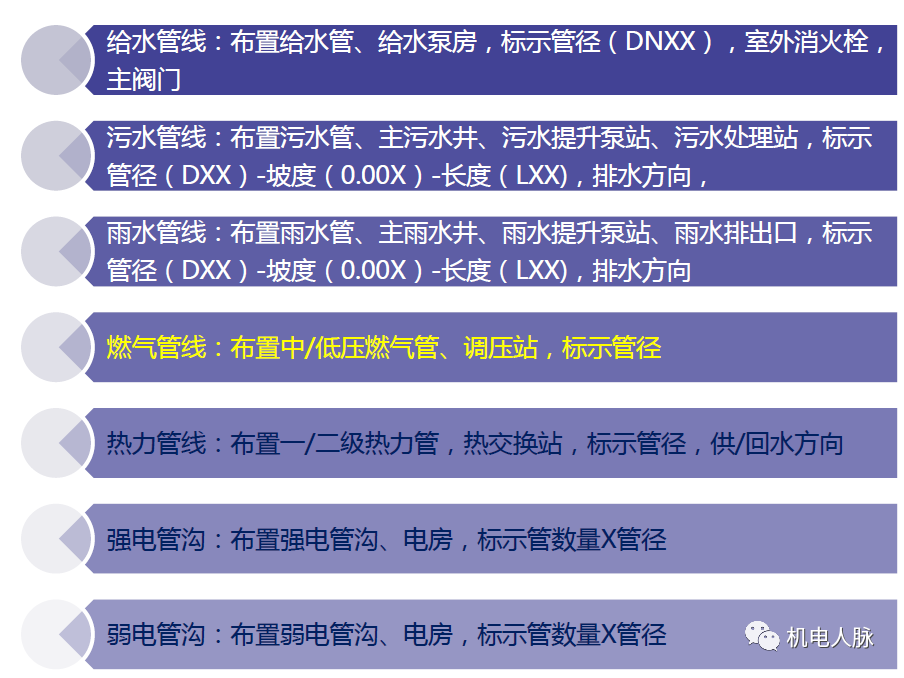

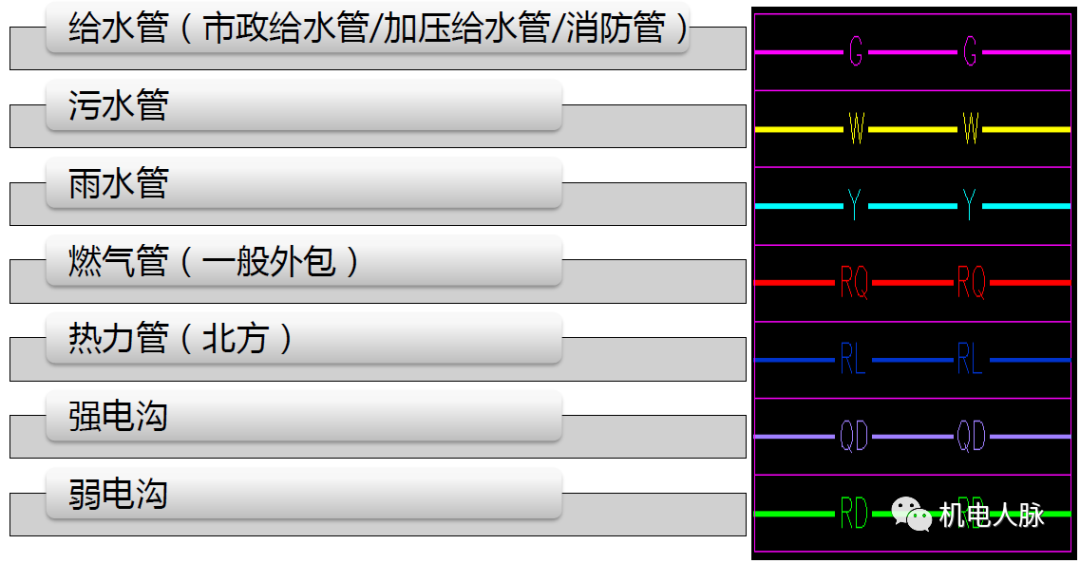

#2通用做法之综合管线
综合管线组成及图例
综合管线布置原则
  • 可弯曲管线让不易弯曲管线
  • 分支管线让主干管线
  • 小管径管线让大管径管线
  • 有压管线让无压管线

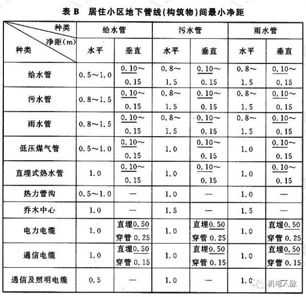

综合管线一般要求
综合管线断面分布
综合管线断面分布 -间距要求
规范常规标准
调整
  1. 给水管、燃气管、热力管间最小净距适当缩小。
  2. 给水管、热力管与电缆沟间距适当缩小。
  3. 燃气管与电缆沟间距保持。
  4. 给水管、热力管与排水管间距保持。
  5. 燃气、电缆沟与污水管间距保持。
注:鉴于小区内绿化带人行道宽度的限制,此处为不成文的设计院通常做法
综合管线断面分布-案例(一)
综合管线断面分布-案例(二)

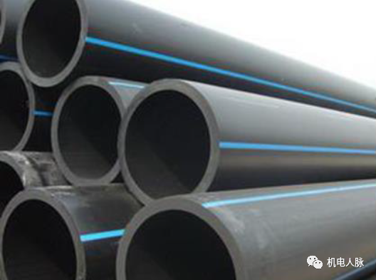

1. 通用给水管材选择。
DN ≤200mm 时 :
市政、低压给水管采用 PE 给水管道(1.0MPa)
中、高压给水管采用钢衬塑复合(1.6MPa)

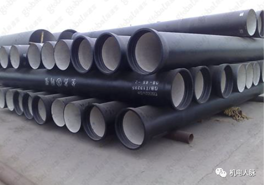

DN >200mm 时:
均采用 K9 级球墨给水铸铁管。
PE 给水管

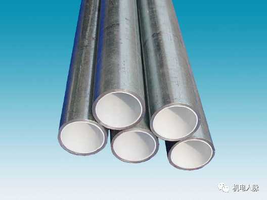

钢衬塑复合管
1.具有优良的物理性能;
2.具有极好的耐腐蚀性能;
3.机械强度与钢管相同。
4.卫生无毒、不积垢,不滋生微生物、保证流体品质;
5.耐化学腐蚀、耐土壤和海洋生物腐蚀,耐阴极剥离;
6.管壁光滑、提高输送效率、使用寿命长。
K9 级球墨铸铁管
1.机械性能较好;
2.施工维修方便、快捷;
3.密闭性能好,承压力强;
4.运行安全可靠,破损率低。

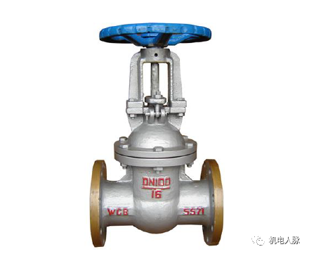

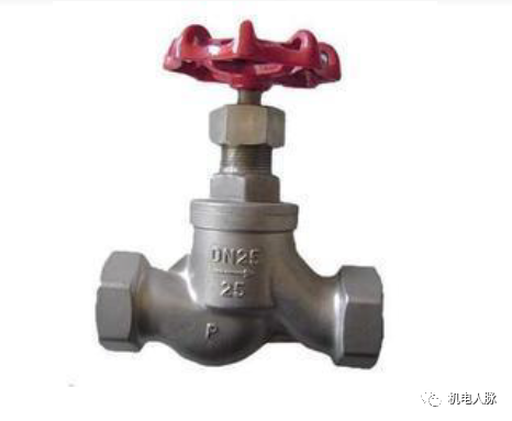

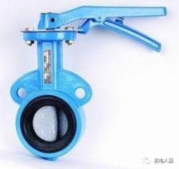

2. 通用阀门选择
通用做法
DN<50mm 时,选用截止阀;
DN ≥50mm 时,选用蝶阀;
双向通水时,不论管径大小均采蝶阀。
部分项目要求
DN ≥50mm 时,选用闸阀。
蝶阀

截止阀
1.结构简单,制造和维修比较方便;
2.工作行程小,启闭时间短;
3.密封性好,密封面间磨擦力小,寿命较长。
闸阀
1.流体阻力小;
2.开闭所需外力较小;
3.介质的流向不受限制;
4.全开时,密封面受工作介质的冲蚀比截止阀小;
5.体形比较简单,铸造工艺性好。
6.外形尺寸和开启高度都较大,安装所需空间较大。

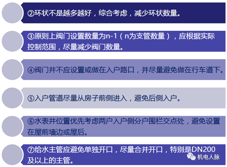

3. 生活给水通用做法
⑧别墅入户管径的选择
注:DN32和DN65非常用,部分项目要求替换成DN40和DN80

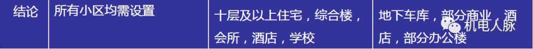

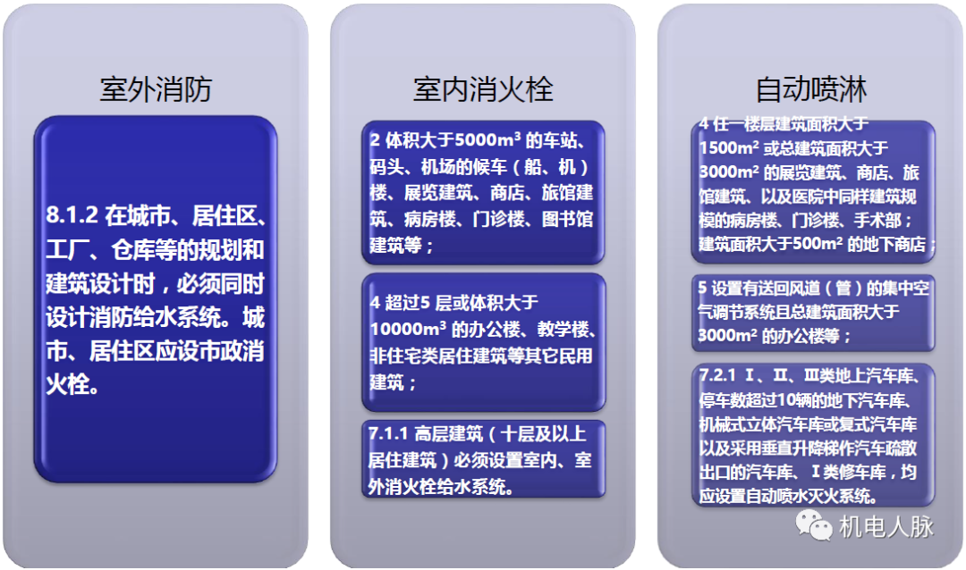

1. 需要设置消防的场所(针对性的摘抄)

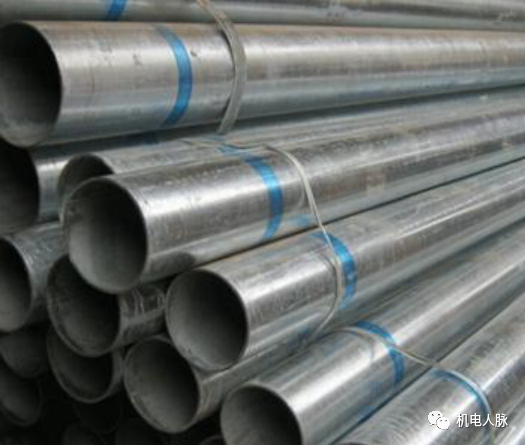

消防给水管道采用内外热镀锌焊接钢管,铸铁管件。
自喷给水管道采用内外热镀锌焊接钢管,铸铁管件。
DN <100mm 时螺纹连接, DN≥100mm 时沟槽式连接。
热镀锌钢管
热镀锌管是使熔融金属与铁基体反应而产生合金层,从使基体和镀二者相结合。其耐腐蚀能力强。

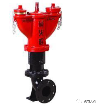

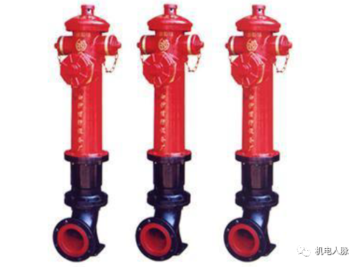

室外地上式消火栓
1.公司常选用型号 SA100/65-1.0;
2.适用于南方地区。
室外地下式消火栓
2.适用于南方及北方地区,多用于北方。

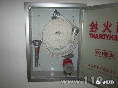

室内消火栓
包含消防水枪,消防水带和消火栓

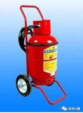

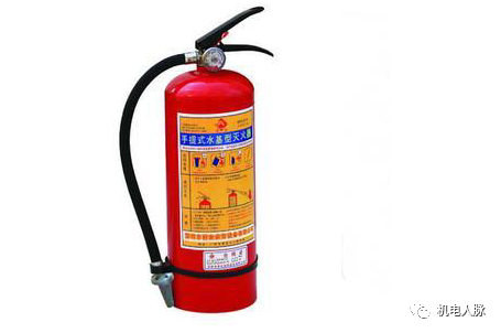

手提式灭火器
常用的有磷酸铵盐干粉型灭火器、二氧化碳型灭火器
手推干粉灭火器

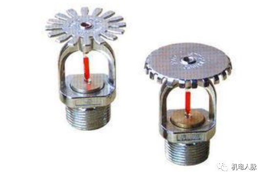

消防喷头

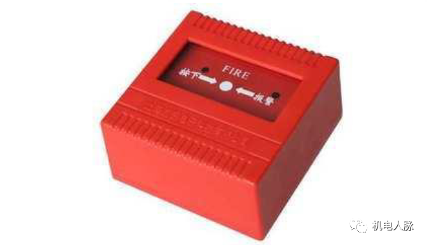

消防按钮

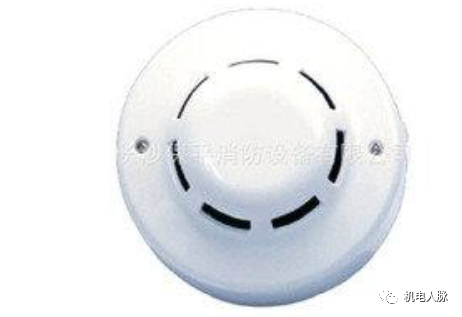

烟感报警器

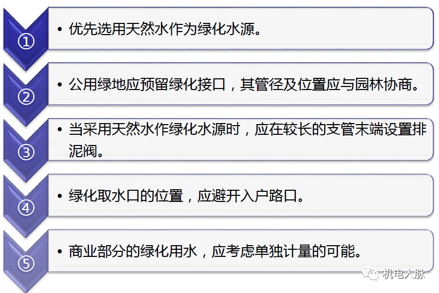

#5通用做法之绿化给水管道
1. 通用绿化给水管材选择
①绿化给水管材采用 PE 给水管

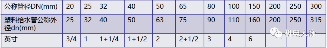

②塑料给水管径与公称对照表
2. 通用绿化给水阀门及取口
绿化给水阀门
  • 采用自来水时:DN<50mm时,选用截止阀;DN≥50mm时,选用蝶阀。
  • 采用天然水时:均采用闸阀。

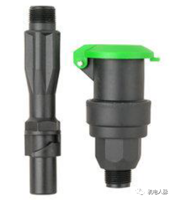

绿化取水口
  • 布置间距约40米/个
  • 在绿化带内
  • 北方绿化接口采用地下式
3. 绿化给水通用做法
