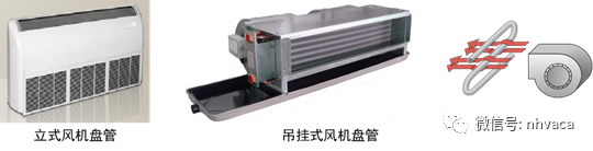

采暖原理:热水通过盘管后,加热周边的空气,热空气被风机吹出后加热室内空间。

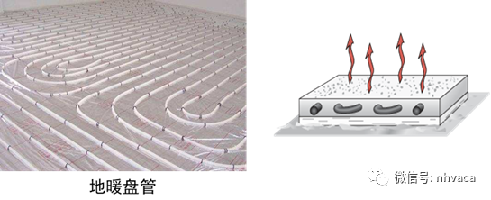

采暖原理:热水通过地暖盘管加热地面装饰材料,通过地面向空间散热。

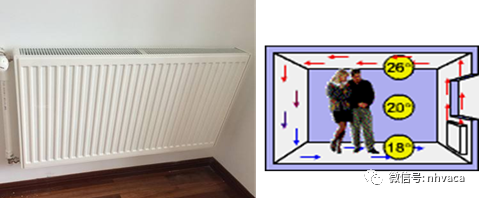

采暖原理:热水通过散热片加热周边的空气,通过空气的流动加热空间。

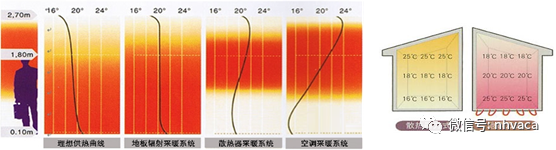

舒适度对比:
地板辐射采暖系统最接近理想的供热曲线,脚暖头凉,符合中医学人体健康纲本,人体感受也最舒适。

风机盘管的寿命一般都在20年以内;地暖系统有和建筑相同的使用寿命(50年以上);散热片的寿命标准是 15年。

地暖系统:
地暖系统散热方式:辐射为主,对流为辅。
地暖系统水温要求:
设置位置
表面宜采用平均温度
上限值
地面
人员经常停留
25-27
30
人员短期停留
28-30
32
无人停留
35-40
42
摘自《辐射供暖供冷技术规程》(JGJ142-2012)
受地面温度影响,地暖进水温度不得太高,应控制在35-45℃。

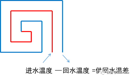

地暖系统水温要求:
盘管铺设时,进水管和回水管温度差别太大会使舒适度下降。供回水温差≤10℃。

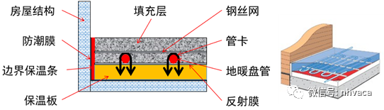

湿式地暖末端结构:
与土壤接触的地面必须设置防潮层;回填层厚度需要高于地暖管3cm以上;靠墙要设置边界保温带。

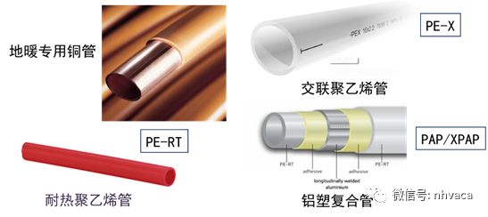

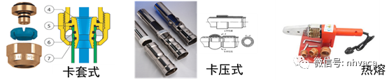

地暖盘管常用管材介绍:

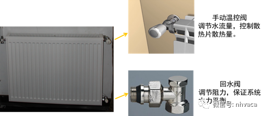

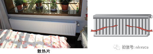

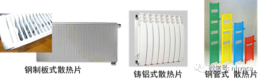

散热片系统散热方式:对流为主,辐射为辅。
散热片需要加热周边空气,使空气能自动上升,进水需要较高温度,应控制在60-80℃,且供回水温差应≤20℃。

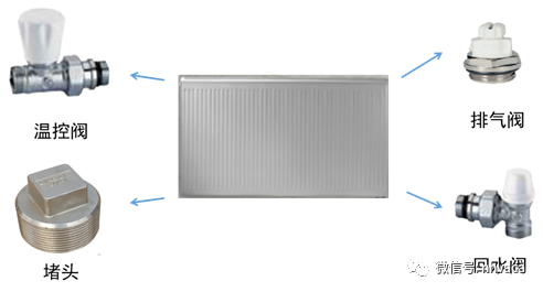

散热片材质主要分为四种类型:
钢制散热片:钢管散热片(膨胀罐)、钢制板式散热片、钢制闭式串片散热片;
铝制散热片:铸铝散热片、铝制柱翼型散热片;
铸铁散热片:灰铸铁柱式散热片;
双金属复合散热片:铜铝复合散热片、钢铝复合散热片。
散热片系统:

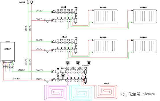

采暖系统管道形式:
一组散热片或一个地暖回路能够满足整个房屋的采暖需求吗?
1、采暖区域有要求;2、需要分区控制;3、一个回路阻力太大。

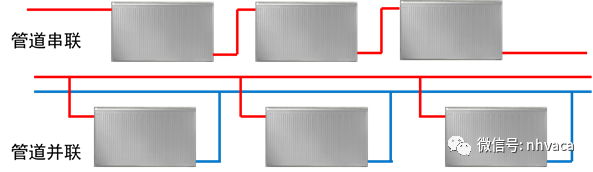

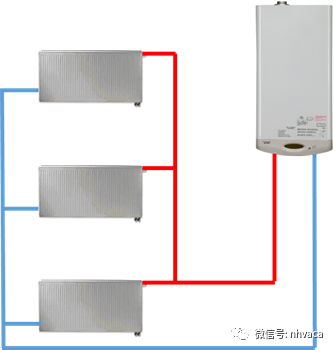

串联和并联哪种好?
并联优势:
1.暖气片并联安装的优势是多个温控阀,多个管道,可以分别控制各组暖气片的温度,不会造成房间内的温度不均匀的情况,多个房间,逐个控制,很容易实现。
2.如果万一暖气片出现故障,比如漏水和腐蚀,可以单独关闭改组暖气片的温控阀,进行维修和更换,其他暖气片不受其影响。
3.如果其他的房间没有人居住的话,还可以关闭该房间暖气片的温控阀门,对于分户计量的供暖方式还是很有优势的。
串联的优缺点:
1.暖气片串联安装,从优点上来看,串联安装比较节省材料,只需要一根管道,安装成本比较低,节省空间,但是缺点也是很明显的,由于是串联的安装方式,使得控制每一组暖气片的温度都出现问题,不能很好的控制,房间里的温度不均衡,出现温度差很明显,每个房间需要特别的照顾。如果希望节省资金和空间的,管道材料比较短的客户可以考虑串联安装方式。
2.串联安装暖气片在更换、维修上面,暖气片串联安装可能会比较麻烦,如果其中的一组暖气片出了问题,就I要停止供暖,维修完之后才能正常使用,这也是串联的缺点,所以消费者在考虑串联的时候要谨慎。

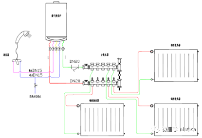

章鱼式管道形式:
适用于地暖和散热片采暖系统
本系统管路暗埋,美观,且可以合理布置 ,通过分集水器平衡各路水力,达到最舒适的使用效果。
优点:暗埋管路没有接头;
缺点:初投资较高。

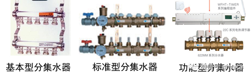

分集水器:采暖系统中,用于连接各路加热管供、回水的配、集水装置。按进回水分为:分水器、集水器。
双管并联异程系统:
上图为双管并联异程系统,每组散热片的系统水在管道中行程不一样,造成管路对每组散热片的循环水阻力不一样,不利于系统水力平衡。
双管并联系统:通过在主管上使用三通管件,将主管中的采暖水分配到各个采暖末端的管道连接形式。
优点:施工简单,初投资较低;
缺点:暗埋管路有接头。
双管并联同程系统:
上图为双管并联同程系统,每组散热片的系统水在管道中行程基本接近,造成管路对每组散热片的循环水阻力基本接近,有利于系统水力平衡。
与双管并联异程系统相比,同程系统利于系统平衡,但初投资较高,且施工较复杂。
当分集水器较多,需并联连接时,建议主管使用该链接方式。
编号
管路材质
连接方法
备注
铜管
焊接
PAP/XPAP
卡压连接、卡套连接
PE-X
卡压连接、卡套连接
不得用于明管系统
4
PE-RT
卡压连接、卡套连接、热熔
不得用于明管系统
5
稳态复合管
热熔
混合系统管道形式:

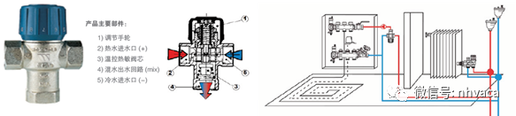

当一台壁挂炉同时供给地暖系统和散热片系统时,使用混合系统管道形式。

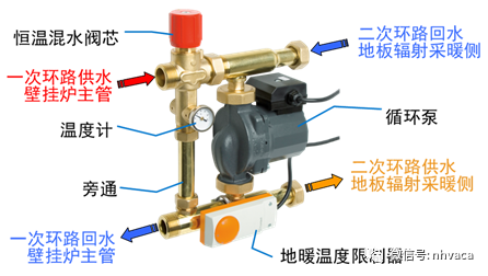

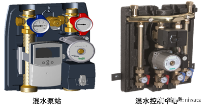

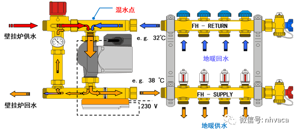

混水中心:
功能:将壁挂炉供给的高温水与地暖低温回水进行混合,中温混水供给地暖或回到壁挂炉。
混水中心工作原理:
其他混水设备:

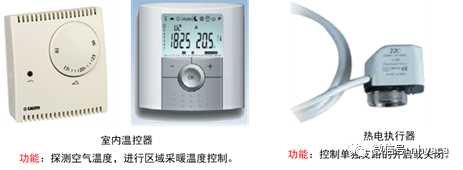

控制系统介绍:
控制系统:对采暖系统运行状态进行控制。
1、实现分区控制:不需要采暖的区域可以切断支路。
2、降低能源浪费:减少不必要的热损失。
3、延长系统寿命:避免水温过高造成系统损伤。
4、提高室内舒适度:按照室内温度要求调节系统。
室内温度达到设定值后,温控面板传递信号给热电执行器,热电执行器关闭相应回路。
散热片控制设备:
混水三通阀:
