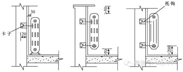

    3.组对散热器的垫片应使用成品,垫片的材质当设计无要求时,应采用耐热橡胶制品,组对后的散热器垫片露出颈部不应大于1mm(见图8.3.8.3)。
图8.3.8.3 长翼、柱型散热器安装示意图
    4.现场组装和整组出厂的散热器,安装前应做单组水压试验。试验压力如设计无要求时,应为工作压力的1.5倍,但不小于0.6MPa,试验时间为2~3min,压力不降、不渗、不漏。散热器的水压试验应在监理工程师现场监视下进行,并组织有关人员进行验收,试压合格后各方应在“散热器单体水压试验记录”签字认可。
    5.散热器支架安装前应刷防锈漆一道,面漆一道。同室内的支架应拉线在墙面上画出十字中心线,用电锤对准十字线打洞,洞的深度应不小于150mm(如遇到轻质或空心墙体,应在墙体砌筑时配合,将栽支架的部位砌成砖墙体或将空心砌块用混凝土填实或埋设铁件)。
    6.埋设支架前应把孔洞清理干净、湿润,用M10水泥砂浆堵洞,洞内的灰浆应饱满(可先堵满砂浆后再把支架插入,再堵满抹平)。支架埋设完毕,应拉线进行校正,以保证支架处在同一水平上。散热器的支架数量应符合设计或产品说明书的要求,如设计无要求时,应符合表8.3.8.6的规定。

    7.埋设后的支架经48h养护后,可对照施工图每组散热器的数量进行就位安装,片数较多的散热器不得平放搬抬(以免颤动造成接口处渗漏)。同侧连接的支管,补芯应为右丝扣,丝堵应为左丝扣。
    8.散热器安装后的背面与墙表面的距离,应符合设计或产品说明书的要求,如无要求时应为30mm,距窗台不小于50mm,距地面高度设计无要求时,挂装应为150~200mm。
    9.散热器的手动排气阀安装,热水采暖应安装在散热器上部的堵头上,蒸汽采暖应安装在散热器底部1/3全高处。排气阀的排气孔应向外斜45°安装。
