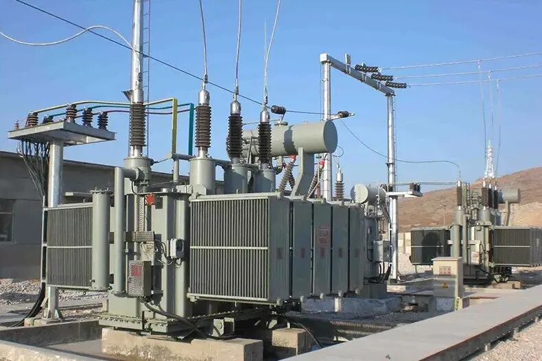

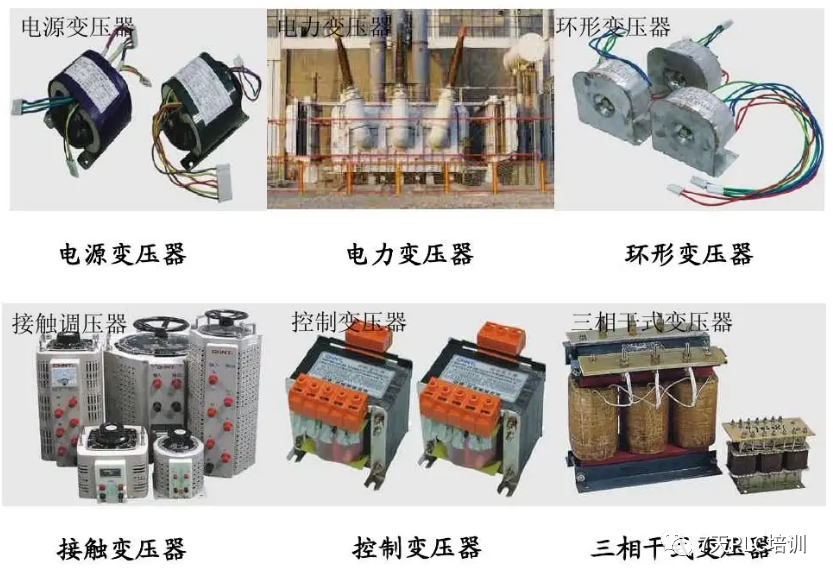

变压器的分类
变压器分为:配电变压器、电力变压器、全密封变压器、组合式变压器、干式变压器、油浸式变压器、单相变压器、电炉变压器、整流变压器、电抗器、抗干扰变压器、防雷变压器、箱式变电器试验变压器、转角变压器、大电流变压器、励磁变压器等。

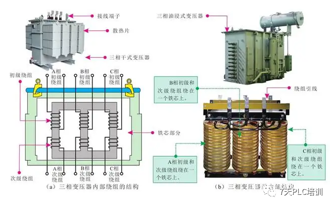

变压器的组成
变压器部件主要是由铁芯、线圈组成,此外还有油箱、油枕、绝缘套管及分接开头等。
变压器的主要作用
变压器不仅能升高电压把电能送到用电地区,还能把电压降低为各级使用电压,以满足用电的需要。总之,升压与降压都必须由变压器来完成。

变压器怎样变换电压
从变压器的工作原理可知,电流从一次绕组进去,从二次绕组流出。输入的交流电的电流方向不断改变,就会产生一个和电流同步变化的磁场。磁场的大小与方向不断改变,从而在次级线圈内感应出电流来。在每一圈线圈上的电压都相等,次级线圈圈数越多,从次级线圈输出的电压就越高。
如果初级线圈的圈数比次级线圈多,次级线圈上的电压就会降低,这就是降压变压器;反之,如果初级线圈的圈数比次级线圈少,次级线圈上的电压就会升高,这就是升压变压器。

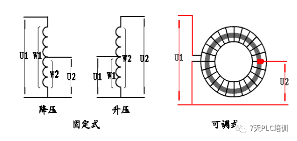

自耦变压器
自耦变压器只有一组线圈,次级线圈是从初级线圈抽头出来的,它的电能传递,除了有电磁感应传递外,还有电的传送,这种变压器硅钢片和铜线数量比一般变压器要少,常用作调节电压。

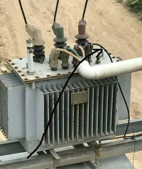

变压器的铁芯接地
电力变压器正常运行时,铁芯必须有一点可靠接地。若没有接地,则铁芯对地的悬浮电压,会造成铁芯对地断续性击穿放电,铁芯一点接地后消除了形成铁芯悬浮电位的可能。
但当铁芯出现两点以上接地时,铁芯间的不均匀电位就会在接地点之间形成环流,并造成铁芯多 点接地发热故障。变压器的铁芯接地故障会造成铁芯局部过热,严重时,铁芯局部温升增加,轻瓦斯动作,甚至将会造成重瓦斯动作而跳闸的事故。

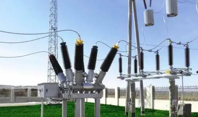

高压断路器的作用
1、控制的作用。当电路之中出现了空载的电流,或者电流负荷比较大的时候,它就能够及时地切断或者闭合起来,从而能够控制整个线路。
2、保护的作用。当电路发生了故障,比如说出现了短路或者是断路的情况,那么它就可以通过高压断路器,有一个断流的能力,有了这个保护功能,就能够防止弓|发电路的问题。
