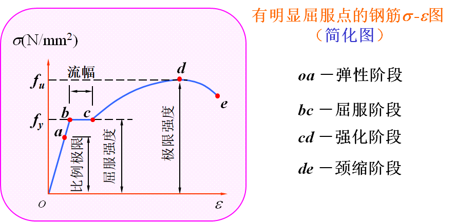

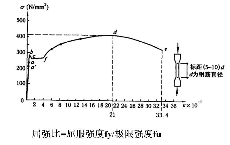

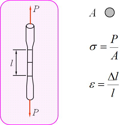

※钢筋的强度与变形
?钢筋的s-e关系stress-strain relation
sa-比例极限fp    proportional limit
sb-屈服强度fy        loweryield ,是钢筋强度的设计依据
sd-极限抗拉强度fu    ultimate tensile strength

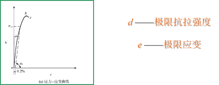

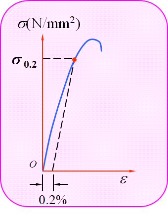

无明显屈服点的钢筋s-e图
s0.2-条件屈服强度(equivalent yield strength)残余应变为0.2%所对应的应力《规范》取s0.2 =0.85 fu

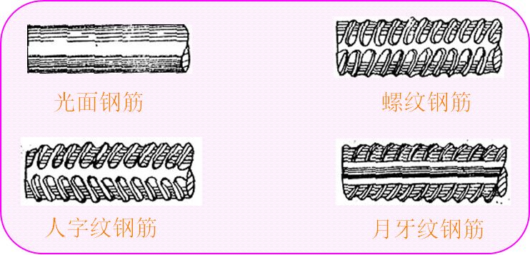

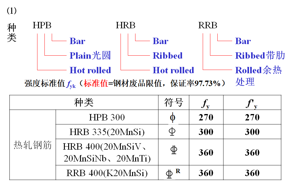

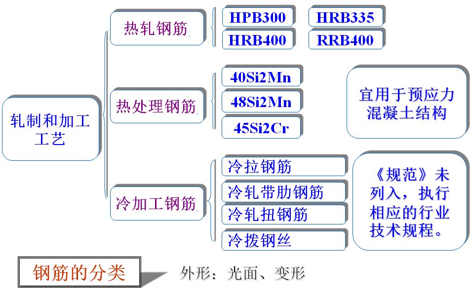

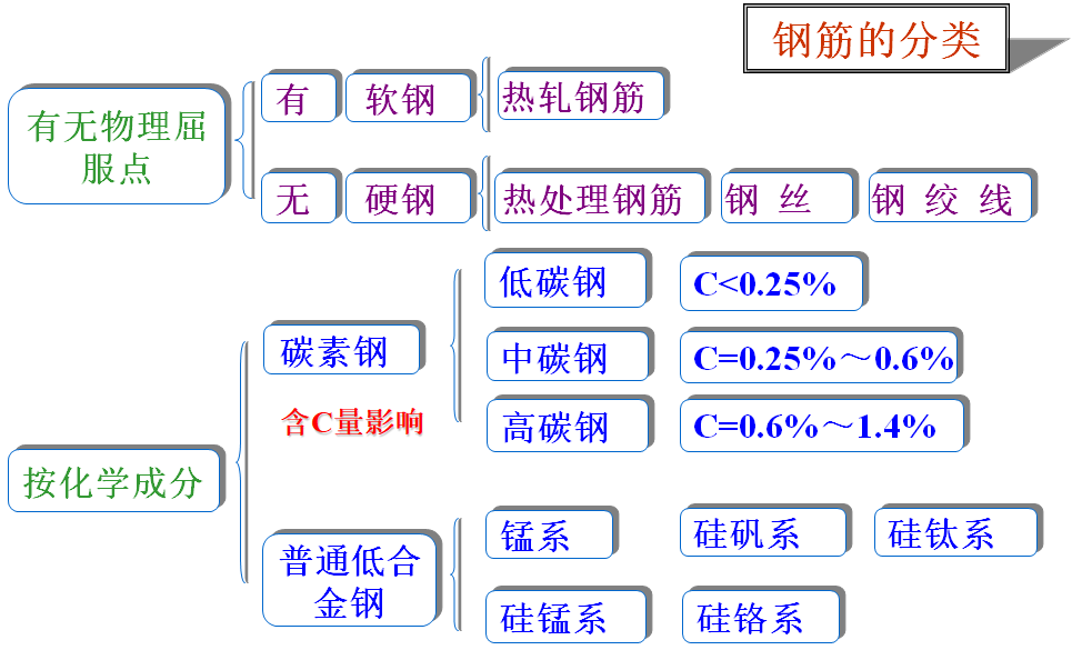

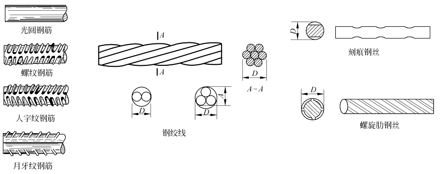

1. 热轧钢筋hot rolled steel reinforcing bar
   HPB300级、HRB335级、HRB400级、RRB400级
钢筋的直径:d=6;6.5;8;8.2;10;12;14;16;18;20;22;25;28;32;36;40;50mm
热轧光面钢筋HPB300(Ⅰ级),多作为钢筋混凝土板和小型构件的受力钢筋以及各种构件的构造钢筋和箍筋。
热轧带肋钢筋HRB335(Ⅱ级),多作为大中型钢筋混凝土结构构件的受力钢筋和构造钢筋以及预应力混凝土结构构件中的非预应力钢筋,尺寸较大的构件;也有用Ⅱ级钢筋作箍筋的为增强与混凝土的粘结(Bond),外形制作成月牙肋或等高肋的变形钢筋(DeformedBar)。
热轧带肋钢筋HRB400(Ⅲ级)强度较高,用于大中型钢筋混凝土结构和高强混凝土结构构件的受力钢筋。
余热处理钢筋RRB400Ⅳ级钢筋强度太高,不适宜作为钢筋混凝土构件中的配筋,一般冷拉后作预应力筋。
热轧钢筋的力学性能
屈强比反映钢筋的强度储备,fy/ fu=0.6~0.7。

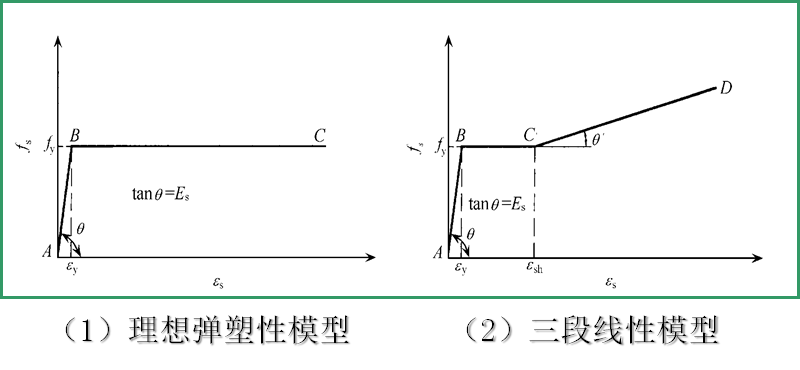

4  钢筋的应力—应变简化模型

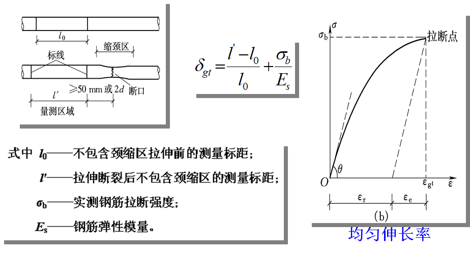

伸 长率(Percentageof elongation):钢筋拉断时的应变,是指钢筋试件上标距为10d、5d(d为钢筋的试件直径)或100mm范围内的极限伸长率,记为δ10、δ5和δ100。延伸率大的钢筋,在拉断前有足够预兆,延性较好。含碳量越低的钢筋,屈服台阶越长,延伸率也越大,塑性性能越好。
均匀伸长率δgt由非颈缩断口区域标距的残余应变εr与恢复的弹性应变εe 组成。

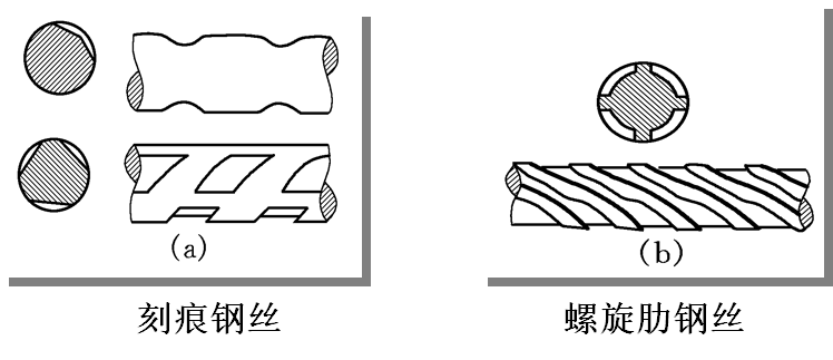

2.  中高强钢丝(wire)和钢绞线(strandor tendon):
均用于预应力混凝土结构。预应力钢丝是以优质高碳钢盘条经等温淬火再拉拔而成的钢丝。中强钢丝的强度为800~1200MPa,高强钢丝、钢绞线的为1470 ~1860MPa;
钢丝的直径3~9mm;外形有光面、刻痕和螺旋肋三种。
钢绞线是用一种稍粗的直钢丝为中心,其余钢丝围绕其进行螺旋状绞合,再经低温回火处理,有2股、3股、7股等,常用的是3股、7股钢绞线。
硬钢的应力—应变曲线
 条件屈服强度:
取残余应变为0.2%所对应的应力作为无明显流幅钢筋的强度限值,通常称为条件屈服强度。
3. 热处理钢筋 (heattreatment) :
是将Ⅳ级钢筋通过加热、淬火和回火等调质工艺处理,使强度得到较大幅度的提高,而延伸率降低不多。用于预应力混凝土结构。
4. 冷加工钢筋
是指在常温下采用冷加工工艺对热轧钢筋进行加工得到的钢筋。
?方法:冷拉、冷拔、冷轧、冷轧扭。
?目的:改变钢材内部结构,提高强度,节约钢筋。但经冷加工后,钢筋的延伸率降低。

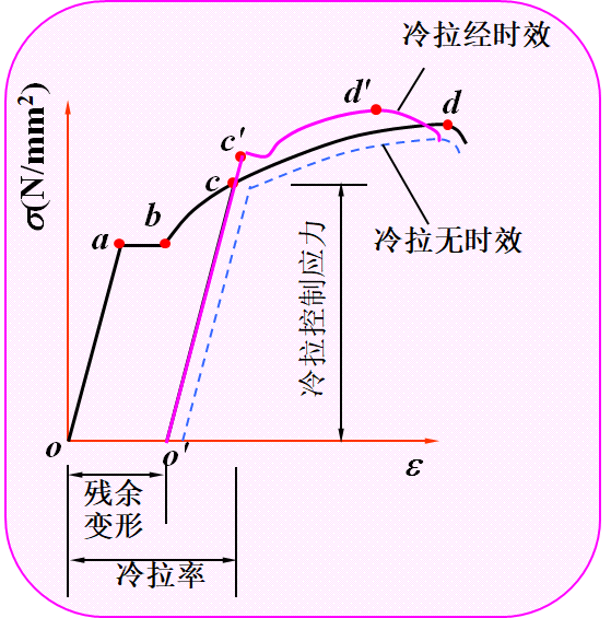

冷拉
冷拉钢筋由热轧钢筋在常温下经机械拉伸而成,冷拉应力值应超过钢筋的屈服强度。钢筋经冷拉后,抗拉屈服强度提高,但塑性降低,这种现象称为冷拉强化。冷拉后,经过一段时间钢筋的屈服点比原来的屈服点有所提高,这种现象称为时效硬化。

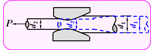

冷拔
冷拔钢丝是将钢筋用强力拔过比它本身直径还小的硬质合金拔丝模而成的钢丝。分为甲级和乙级两个级别。
可提高钢筋的抗拉强度和抗压强度,但塑性降低很多,冷拔低碳钢丝的延性较差,且表面光滑,与混凝土粘结性差。
冷轧带肋钢筋
冷轧带肋钢筋是以普通低碳钢、优质碳素钢或低合金钢热轧圆盘条为母材,在表面冷轧成具有三面或两面月牙形横肋的钢筋,分为五个级别(CRB550、CRB650、CRB800、CRB970和CRB1170),极限强度与冷拔低碳钢丝相近,但伸长率比冷拔低碳钢丝有明显提高。
冷轧扭钢筋
冷轧扭钢筋是以热轧光面钢筋 HPB235为原材料,在常温下按规定的工艺参数,经钢筋冷轧扭机一次加工,轧扁扭曲呈连续螺旋状的冷强化钢筋,有矩形、菱形和螺旋肋几种。

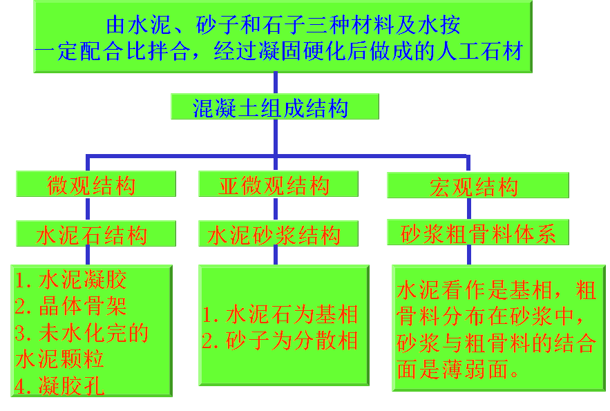

§2.2 混凝土(concrete)

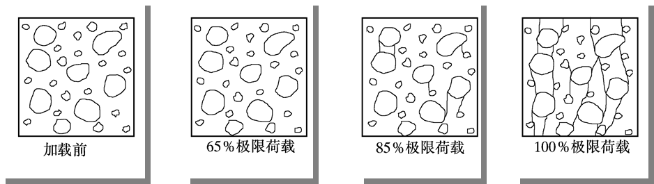

混凝土受压破坏机理可概括为:随着应力的增大,沿粗骨料界面和砂浆内部的微裂缝逐渐延伸和扩展,导致砂浆的损伤不断积累;裂缝贯通后,混凝土的连续性遭到破坏,逐渐丧失其承载力,破坏的实质是由连续材料逐步变成不连续材料的过程。

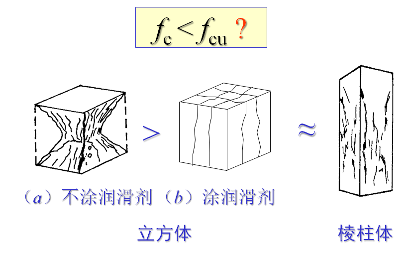

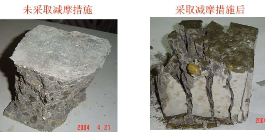

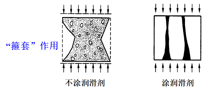

影响立方体抗压强度的因素:
?内因:如强度与水泥标号、骨料品种、配合比等
?外因:试验方法(箍套)、加荷速率、龄期、温度、湿度、试件尺寸。
尺寸的影响:
fcu(150) = 0.95 fcu(100)         fcu(150) = 1.05 fcu(200)
2、轴心抗压强度fc
(1)轴心抗压强度的概念:也称棱柱体抗压强度(用符号fc表示),是用高宽比为2~4的棱柱体试件测得的抗压强度,我国标准以150×150×300mm的棱柱体试件为标准试件,也常用150×150×450的棱柱体试件。
(2)棱柱体抗压强度和立方体抗压强度的换算关系

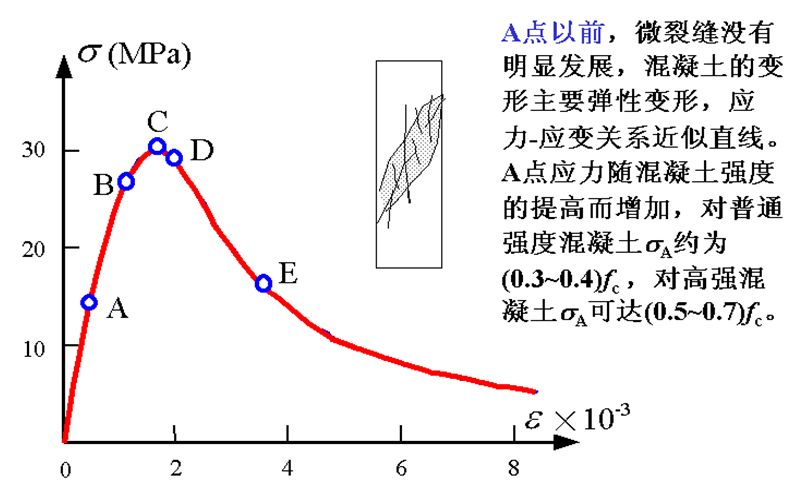

二、混凝土破坏机理

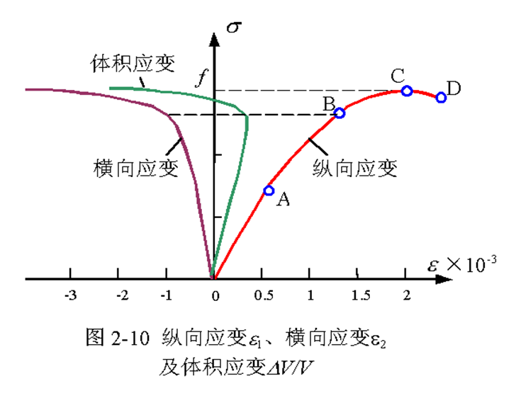

混凝土的破坏机
到达B点以后,混凝土产生部分塑性变形,应力-应变逐渐偏离直线。B点时的裂缝发展已不稳定,试件的横向变形突然增大,常取sB作为混凝土的长期抗压强度 ;普通强度混凝土sB约为0.8 fc,高强混凝土sB可达0.95 fc
到达C点时,内部微裂缝连通形成破坏面,试件承载力开始减小而进入下降段。B点时的应力称为峰值应力,即为混凝土棱柱体抗压强度;相应的纵向压应变称为峰值应变,约为0.002。继续发展至D点时,破坏面初步形成。
E点以后,纵向裂缝形成一个斜向的破坏面,此破坏面在正应力和剪应力的作用下形成破坏带。此时试件的强度由破坏面上骨料间的摩阻力提供。随着应变进一步发展,摩阻力不断下降,试件的残余强度约为0.1~0.4 fc
约束混凝土可以提高混凝土的强度,但更值得注意的是可以提高混凝土的变形能力,这一点对于抗震结构非常重要。

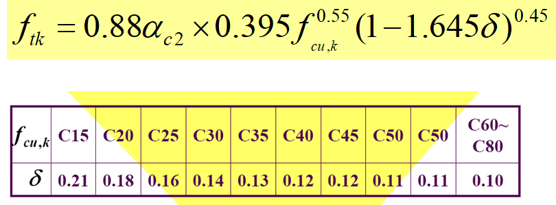

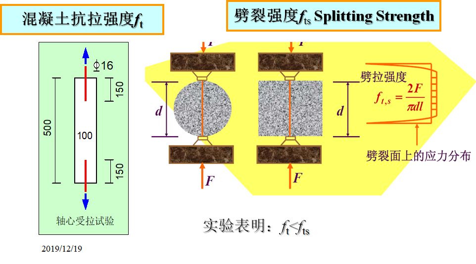

轴心抗拉强度ft
轴心抗拉强度标准值

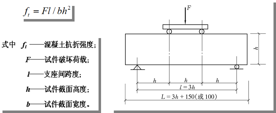

抗折强度
《普通混凝土力学性能试验方法标准》选用简支梁进行试验,采用三分点对称加载。

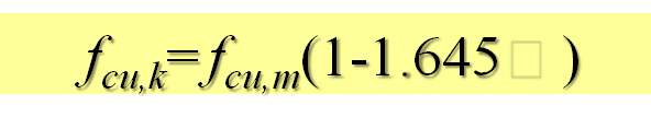

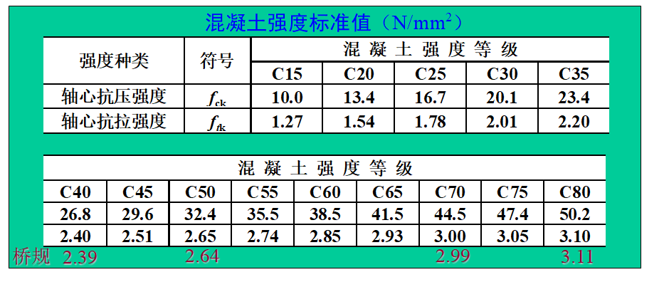

3、混凝土强度的标准值
(1)《规范》规定材料强度的标准值fk应具有不小于95%的保证率
(2)立方体抗压强度标准值

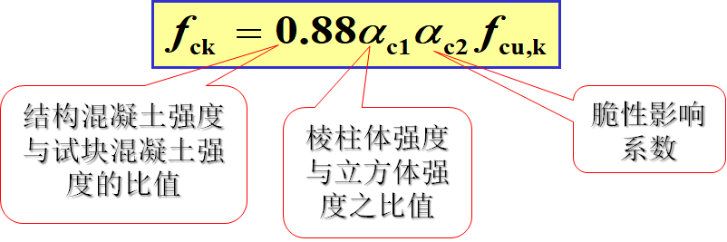

(3)轴心抗压强度标准值
[例]已知fcu,m=30MPa, d=0.14,求fcu,k和fck
fcu,k=fcu,m×(1-1.645d)=23.09MPa
fc,m=0.76fcu,m
fck=fcu,m(1-1.645d)×0.88×1.0
=0.76fcu,m(1-1.645d)×0.88×1.0 =15.44MPa

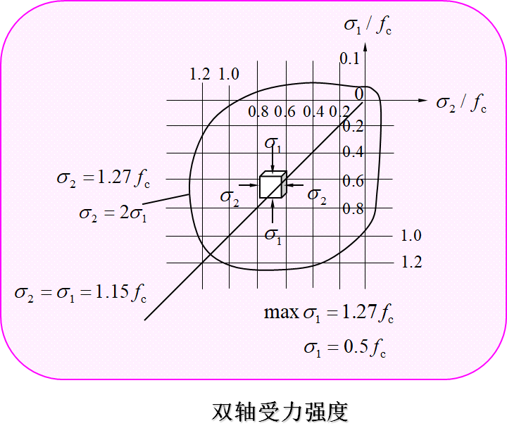

3. 混凝土在复合应力作用下的强度
⑴混凝土的双向受力强度
 双轴受力试验一般采用正方形试件,试验时沿板平面内的两对应边分别作用法向应力s1和s2,沿板厚方向的法向应力s3=0,板处于平面应力状态。
s1、s2  (压-压) 强度增加
s1、s2  (拉-压) 强度降低
由于同时拉压时,增加了试件另一方向的受拉变形,加速了内部微裂缝的发展,使混凝土强度降低。混凝土的强度均低于单轴受力(拉或压)强度。
s1、s2  (拉-拉)单向受拉强度基本不变

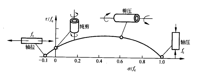

⑵ 混凝土在法向应力和切应力作用下的复合强度
在有剪应力作用时,混凝土的抗压强度将低于单向抗压强度。
在剪压应力状态下,压应力达到0.6fc前,混凝土的抗剪强度随压应力增大而提高,超过0.6fc后,抗剪强度随压应力增大反而减小,当压应力达到混凝土轴心抗压强度时,抗剪强度为零。
在剪拉应力状态下,随着拉应力绝对值的增加,混凝土抗剪强度降低,当拉应力约为0.1fc时,混凝土受拉开裂,抗剪强度降低为零。

轴心受压混凝土的应力—应变曲线
