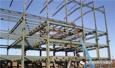

  1、钢结构建筑宜避免采用不规则建筑结构方案,不设防震缝。需要设置防震缝时,缝宽应不小于相应混凝土结构房屋缝宽的1.5倍。
  2、钢结构建筑的抗震措施一般以12层为界区分。不超过12层的钢结构建筑可采用框 架结构、框架-支撑结构;超过12层,8度、9度时,宜采用偏心支撑、内藏钢支撑钢筋混凝土墙板。
  3、支撑框架在两个方向的布置均宜基本对称,支撑框架之间楼盖的长宽比不宜大于3。
  不超过12层的钢结构建筑宜采用中心支撑框架,中心支撑框架宜采用交叉支撑、人字支撑或单斜杆支撑,支撑的轴线应交会于梁柱轴线的交点。超过12层的钢结构建筑采 用偏心支撑框架,偏心支撑框架的每根支撑应至少有一端与框架梁连接,在支撑与梁交点和柱之间形成消能梁段。
  4、钢结构建筑的楼盖宜采用压型板钢筋混凝土组合楼板或组合楼板。
  5、超过12层的钢结构建筑应设置地下室。设置地下室时,框架-支撑(抗震墙板)结构中竖向连续布置的支撑(抗震墙板)应延伸至基础,框架柱应至少延伸至地下一层。基础埋置深度,当采用天然地基时不宜小于建筑总高度的1/15;当采用桩基时,桩承台埋深不宜小于建筑总高度的1/20。
