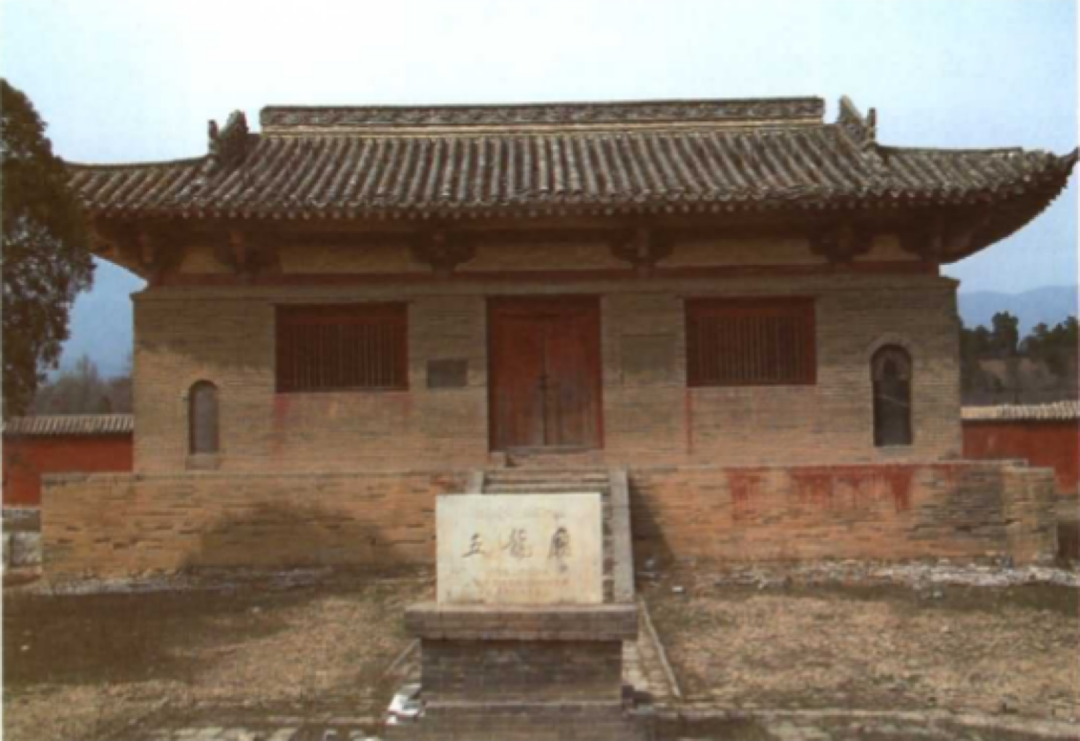

南禅寺
南禅寺位于五台县阳白乡李家庄村西侧土岗上,始建年代不详,重建于唐建中三年(公元782年)。坐北面南,寺庙并不是很大,南北长60米,东西宽51米,有6座殿宇,如今只有主体建筑大佛殿三间为唐代原间建筑,山门3间为观音殿,东殿3间为菩萨殿,西殿3间为龙王殿,均系明清建筑。
南禅寺大殿(图源《中国文物地图集·山西分册上》,仅用于学习交流介绍)

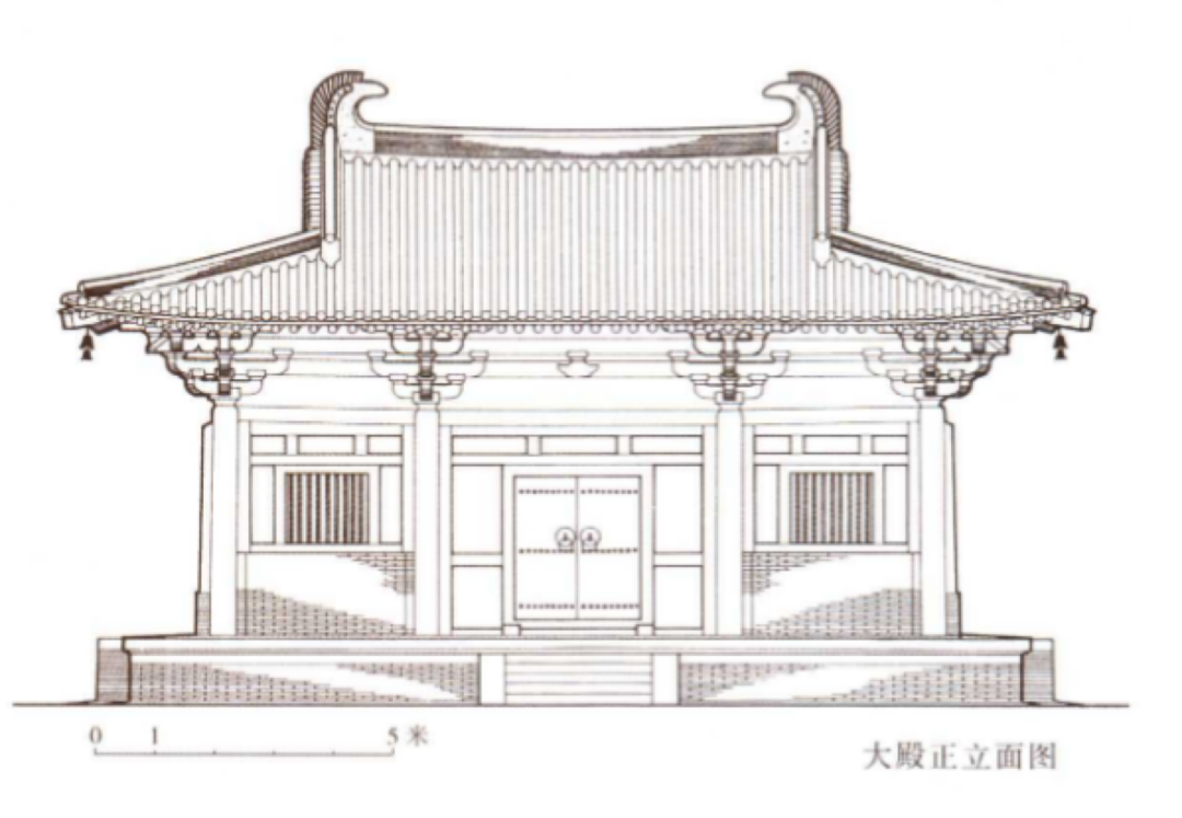

南禅寺大佛殿为主体建筑,宽深见方,均为11米。座基和月台几乎占了整个院落的一半,大大突出了大殿的主体地位。全殿由由台基、屋架、屋顶三部分组成,殿为单檐歇山顶,梁架举折,相当平缓。是我国现存古建筑中屋顶最平缓的一座,出檐深远翼展,刚健轻巧。殿正中间开门,两尽间设直棂窗,朴实无华。殿周围由12根大柱支撑,柱体粗壮结实,柱头使用斗拱。斗拱用材硕大,拱头券刹都为五瓣,每瓣都向内约3厘米,稍高出角柱与斗拱结合,为我国木构建筑中的孤例。殿内平梁上不施矮柱,仅用两根叉手承托脊檩,既无天花板,又无柱子,整个殿内简洁有力,保持了汉唐之际固有的建筑特点。正殿重建于782年(唐德宗建中三年),是我国现存古老的唐代木构建筑。殿内的一根大平梁上面,保存有不十分明显的墨迹:“因旧名(时)大唐建中三年……重建殿法显等谨志”,是此殿重建年代的佐证。
大殿内保存着17尊唐代彩塑,殿内砖砌坛长8.4米,宽6.3米,高0.7米。四周嵌有70幅唐代砖雕。还有一座唐代石塔,塔基为四角三层束腰须弥座。层层塔檐都雕出斗拱、出檐和筒瓦。塔刹由相轮和宝珠构成。塔质为青石,通高51厘米,是一座四角五层楼阁式的石塔,极具有北魏石塔的风格,是唐代楼阁式佛塔中的精品,也是金刚宝座塔的雏形。

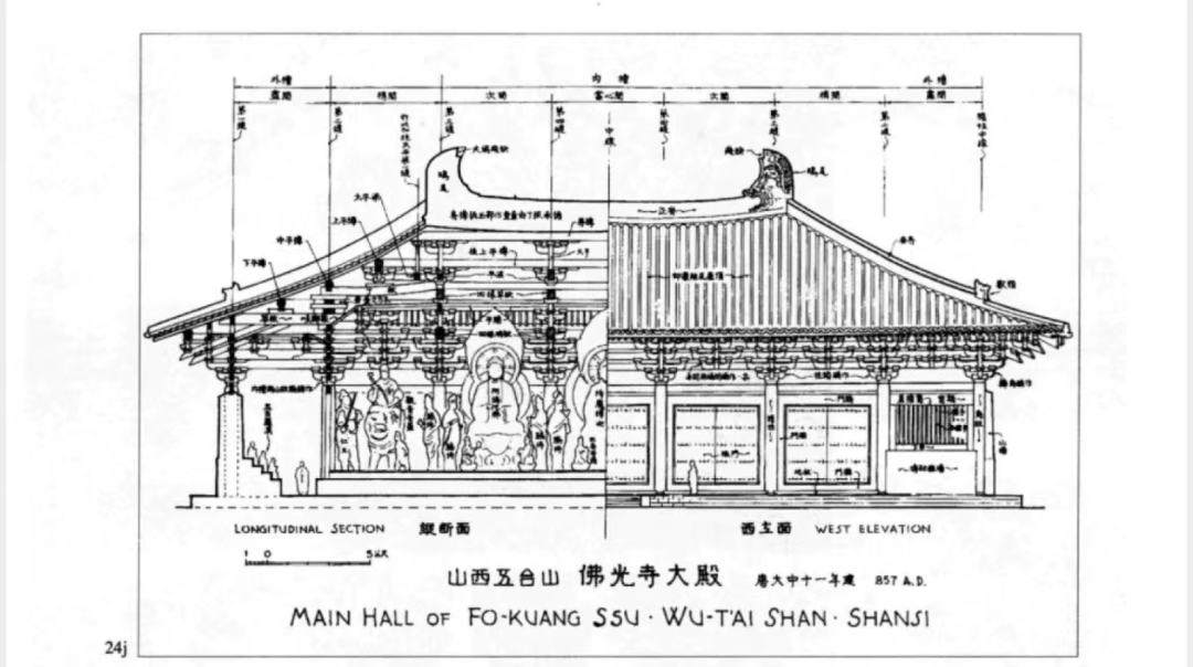

佛光寺大殿是目前仅次于南禅寺建造时期的唐代木结构建筑。梁思成先生称其为“中国第一国宝”,因为它的发现打破了日本学者的断言:在中国大地上没有唐朝及其以前的木结构建筑。佛光寺早在隋唐便是名刹,但于唐武宗灭佛时被毁,后于后于唐大中十一年(公元857年)重建。
佛光寺大殿坐东朝西,最东的高地高出前部地面约十二三米。大殿外表用土红涂刷,未施彩绘。佛殿正面中五间装板门,两尽间则装直棂窗。
大殿的梁架,分为明栿和草栿两大类,明栿在天花板以下,草栿不用斧斤加工,在天花板以上。天花板都作极小的方格,与日本天平时代(约为唐中叶)的遗构相同,这也是大殿为唐建的例证。平梁上用大叉手而不用侏儒柱,两叉手相交的顶点与令拱相交,令拱承托替木与脊搏,是唐时期建筑特征。殿平面广七间,深四间。其柱之分配为内外两周(金厢斗底槽)。檐柱柱头铺作外跳为双杪双下昂七铺作重栱偷心造。第二杪后尾即为内外柱间之明乳栿,为月梁形,其双层昂尾压于草乳栿之下。内柱之上施四杪偷心造铺作以承内槽之四椽明栿,栿亦为月梁。大殿的平面由檐柱一周及内柱一周合成,分为内外两槽。外槽檐柱与内柱当中,深一间,好象一圈回廊;内槽深两间广五间的面积内别无立柱,内槽大梁(即四椽栿),是前内柱间的联络材。
梁思成先生手稿画的佛光寺大殿(图源《图像中国建筑史》,仅用于学习交流介绍)

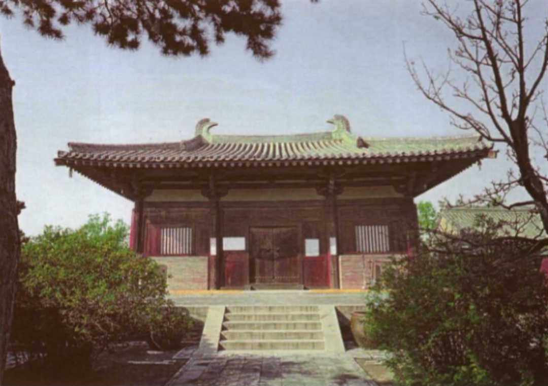

位于山西省运城市芮城县城北3千米的中龙泉村北端高阜之上,又称“五龙庙”,始建于唐大和五年(831年)。
广仁王庙坐北向南,占地面积4560平方米。庙内有戏台、厢房、正殿等,四周围墙,四合院形制布局。戏台面宽三间,进深三椽,柱头枋子上斗拱形制简洁,中心斗拱于大斗口出龙头,两侧出象鼻,两稍间斗拱于斗口出龙头。硬山式屋顶。正殿面宽五间,进深四椽,单檐歇山顶,平面呈长方形。殿身当心间辟双扇板门,两次间皆辟直棂窗。柱头有复盆式卷杀,柱头用阑额相连接。柱头上施两跳五铺作双抄斗拱,皆偷心造。位于拱眼壁部位的泥道拱上施正心枋,枋上置泥道慢拱。斗拱的设置不仅形制简单,而且只设柱头斗拱不设补间铺作。是早期木构建筑具备的典型特征。殿内梁架结构,月梁形制的四椽伏上施驼峰,驼峰上置平梁,平梁两侧施叉手,叉手相交承大斗,斗上承脊檩,斗下有后加的小侏儒柱。
广仁王庙(图源《中国文物地图集·山西分册上》,仅用于学习交流介绍)

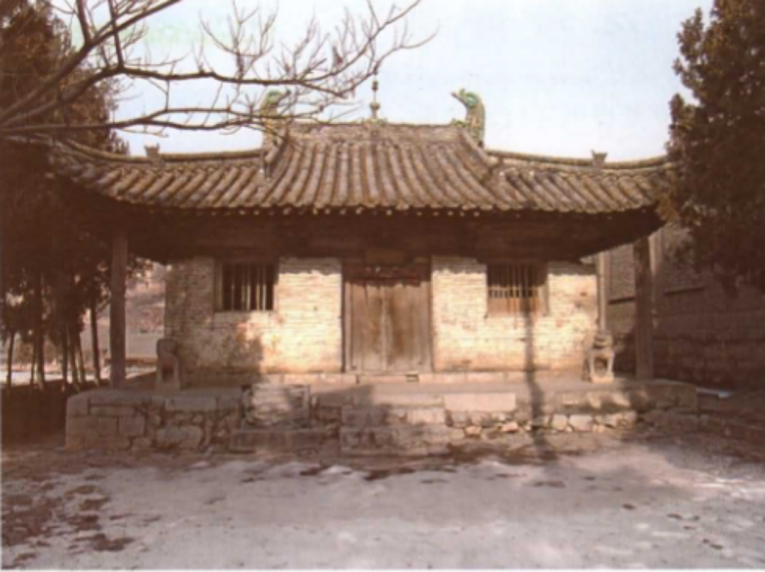

天台庵,位于山西省长治市平顺县北耽车乡王曲村中一坛形孤山上。始建于唐天祐四年(907年),为北方天台宗庵院,占地面积970平方米。
天台庵,建筑面积90余平方米,现仅存正殿和一通石碑。正殿是现存唐代木结构古建筑之一,建于1米高的石台基上。面阔7.15米,进深7.12米。单檐歇山顶,简板布瓦,琉璃脊兽,屋坡举折平缓,四翼如飞。檐下四周设台明,正面明间台明下安装踏跺。殿身四周为圆木柱,柱间施阑额,无普拍枋,柱础为覆盆式,柱头卷杀较缓,柱上安有斗拱承托屋檐。殿内无柱,四椽栿通达前后檐柱,结构简练,相交严实,无繁杂装饰之感,使殿内空间显得更大,与五台山南禅寺大殿的建筑结构相近,展现唐代建筑的特点。
天台庵(图源《中国文物地图集·山西分册上》,仅用于学习交流介绍)
