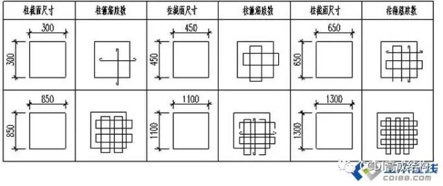

2.柱箍筋有哪些要求?
解释:(1)柱箍筋的配置,需满足《抗规》6.3.9条要求;尤其注意柱端箍筋加密区箍筋的最小体积配箍率要求。
(2)梁柱节点核心区箍筋大于柱端加密区箍筋时,需单独指定节点核心区箍筋。柱配筋时,需先判断柱子是否是短柱,如果剪跨比小于等于2,柱箍筋需全高加密。
(3)柱箍筋肢数按下列图形确定:
(4)纵筋根数超过上图中箍筋肢数时,允许纵筋隔一拉一,不需要再增加箍筋肢数,以免核心区箍筋太多影响节点核心区混凝土的浇捣而影响质量。
