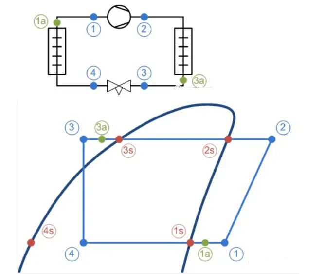

2、制冷系统热力计算——焓的使用
上图为某制冷系统的压焓图,再来看看这些状态点的参数:
那么制冷系统的单位制冷量我们就可以算出来了:
如果有了制冷剂的流量,我们就可以计算出制冷系统的制冷量了。

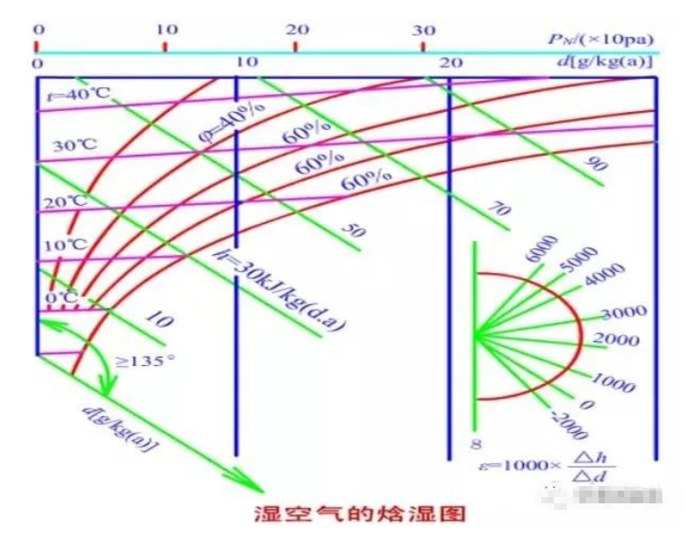

3、焓湿图的应用。
焓湿图最基本应用就是查找参数。此外,焓湿图还可以用于判断空气的状态、表示空气的状态变化和处理过程等。

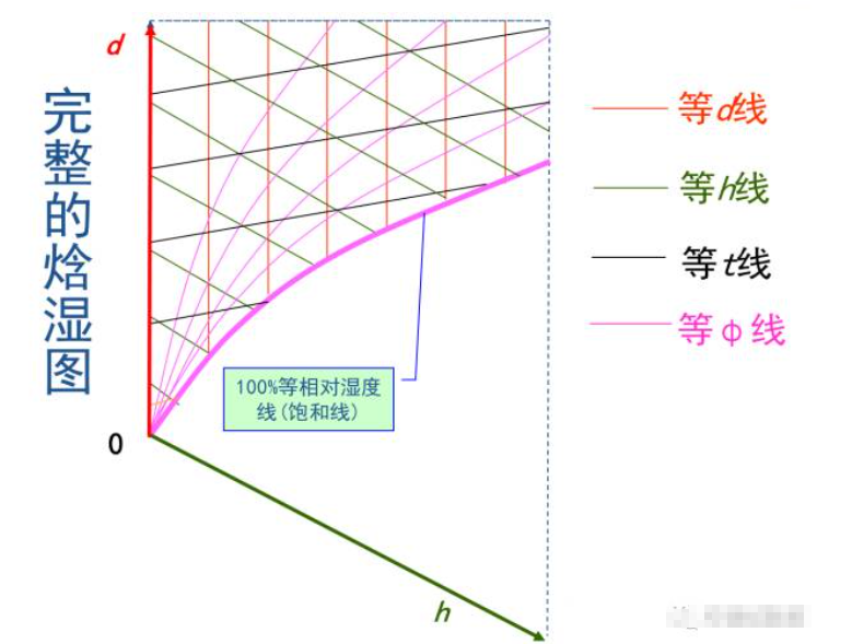

焓湿图看上去比较复杂,实际上只有6种线条:
①45°的等焓线;
②垂直的等含湿量线;
③近似水平的等温线;
④弧型的等相对湿度线;
⑤水蒸气分压力线;
⑥热湿比线。

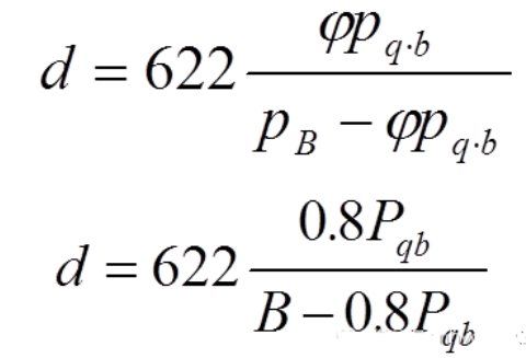

等相对湿度线的绘制要借助等t线和等d线来确定。
例如绘制80%的等相对湿度线,首先选择一个温度,例如10℃,查附录A得到该温度下的饱和水蒸气分压力Pqb,根据公式计算d。
 这样,由选择的t和计算得的d就确定了一点,再计算下一个温度确定另一点,最后把所有点连接起来就绘制出80%的等相对湿度线了。

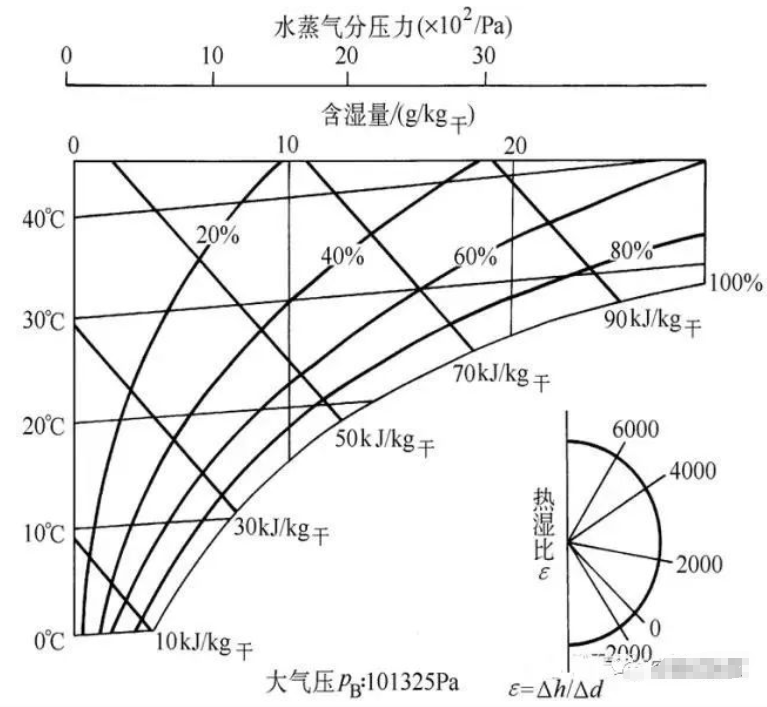

关于焓湿图,需要特别注意以下几点
1)饱和空气线即相对湿度为100%的等相对湿度线,见上图中最右下方的弧线。
这条弧线通常称为“饱和线”,其上每一点都是空气的饱和状态。
饱和空气的一个特点就是干球温度、湿球温度、露点温度完全相等。
2)大部分焓湿图中没有画出等湿球温度线。
因为等湿球温度线与等焓线基本平行,故工程上近似地用等焓线代替等湿球温度线,即过某一点的等湿球温度线就是过该点的等焓线。
3)焓湿图中也没有等露点温度线。
等含湿量线就是等露点温度线。因为露点温度的定义已说明含湿量相同的状态点,露点温度均相同。

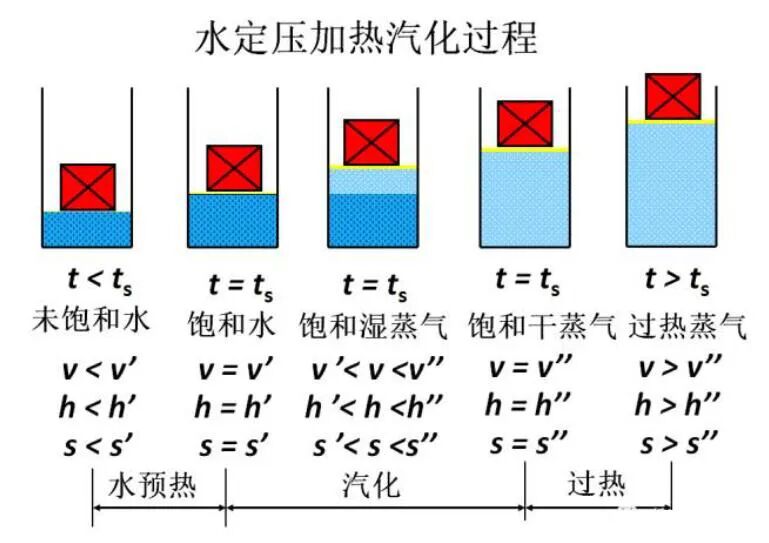

压焓图曲线的含义可以用一点(临界点)、二线(饱和液体线、饱和蒸汽线)、三区(液相区、两相区、气相区)、五态(过冷液状态、饱和液状态、过热蒸汽状态、饱和蒸汽状态、湿蒸汽状态)和八线(等压线、等焓线、饱和液线、饱和蒸汽线、等干度线、等熵线、等比体积线、等温线)来概括。
