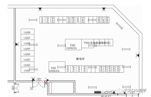

在建筑电气设计中,很多电气设计人员都将变电所、发电机房内的灯具放在了设备正上方,这样的做法是违反规范要求的,如图1所示违反规范要求。
▼ 图1 变电所内灯具放在设备正上方
根据《20kV及以下变电所设计规范》GB500532013第6.4.3条规定:在变压器、配电装置和裸导体的 正上方不应布置灯具。当在变压器室和配电室内裸导体上方布置灯具时,灯具与裸导体的水平净距 不应小于1.0m,灯具不得采用吊链和软线吊装。
在变压器室和配电室内裸导体上方布置灯具时,要考虑不停电更换灯泡时的人身安全。人的水平伸臂长度一般不超过0.9m,且配电室是电气专用房间,更换灯泡人员为电气工作人员,因此规定灯具与裸导体的水平净距大于1.0m是安全的。
灯具采用吊链和软线吊装易受风吹或人为碰撞而晃动,易引发短路事故很不安全。发电机房机组的正上方不能布置灯具的道理是相通的,发电机机组平时是处于待机状态的,随 时可能启动,对更换灯管的人员有风险。设计人之所以将灯具放在了变电所、发电机房内的设备正上方主要是:
◆ 变电所、发电机房的设备平面布置的设计人与变电所、发电机房内照明灯具的设计人没有 配合好,照明设计人在设备平面布置的设计人没有提出设备布置图的情况下,进行了照明布置。
◆ 不了解规范对该场所的照明设计的要求。
综合以上分析,正确的做法是:电气设计人员应在提供了变电所、发电机房的设备平面布置条件的情况下,避开高、低压配电柜、变 压器和发电机机组正上方的位置来布置灯具。
