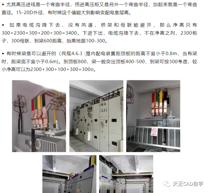

◆ 电缆弯曲半径也会影响变配电室的高度。无论哪个方向进出线都应该考虑电缆弯曲半径,电缆桥架更应考虑电缆弯曲半径,高低压进出变配电室要考虑,进出高低压柜要考虑。
◆ 较小净高,排布的好的话,可以到3米。如果无法避开梁,净高为300(抬高地面)+2300(柜子)+300(母联)+600(到梁距离)=3500,此处抬高地面算在净高范围内。(梁高一般为跨度的八分之一到十二分之一,一般每跨三个停车位,每个停车位2.5米,柱子600*600,由此计算车库一般跨度为8.1米左右,梁高约为700-900,车库板厚一般200左右,梁突出顶板约500-700)当然比较准确的高度还需要按实际情况去排布,我们要作如下考虑:

◆ 如果没有风道,电缆沟降下去,下进下出,净高一般在3-3.6米,上进下出,净高一般在3.6-4.2米。(上进下出比下进下出多一个进线桥架,桥架本身至少200厚,加安装、维护检修空间,并考虑电缆弯曲半径,至少按600考虑)
