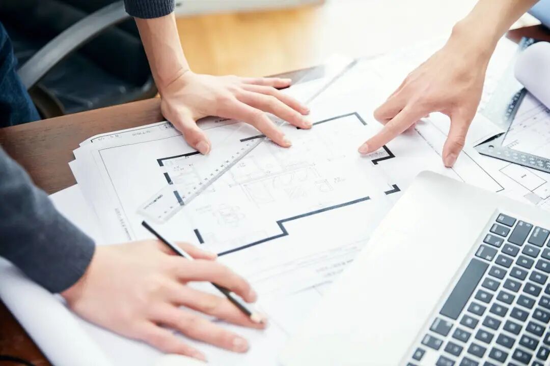

施工前按照设计好的图纸,检查地暖的铺设位置是否有偏差,与装修建筑是否存在冲突,否则一旦开工再调整,会给整个地暖施工造成影响,甚至耽误工期。

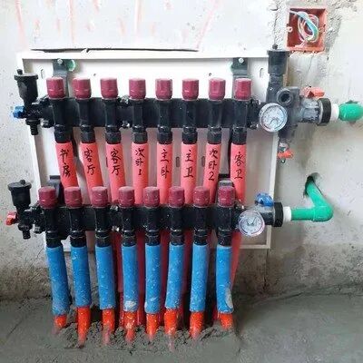

分集水器是用于连接采暖主干供水管和回水管的重要装置,在后期保养和维修中也会频繁用到。因此在验收过程中,必须观察分集水器的各个回路是否有分区标识,以免混淆,确认集水器上的各种阀门是否有缺少、损坏。同时要观察分集水器的接头处、各种阀门处是否严密,有无水锈水渍,避免漏水。最后,分集水器下方的地暖管密集处还需用保温套管做好隔热处理,避免发热量过于集中,并检查保温套管有无破损情况。

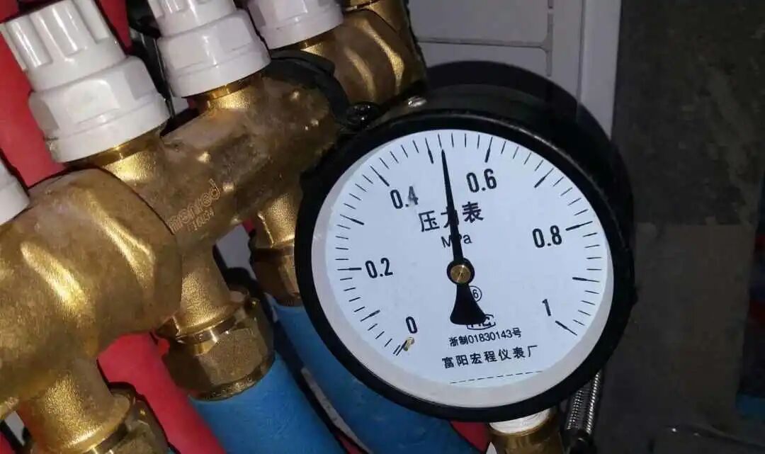

地暖初步安装完成后需进行打压测试,以检查各环路的密闭性,其重要性不言而喻。检查打压测试的结果,要求在0.6MPa的压力下稳压一小时,压力下降不大于0.05MPa,而且各个接口不渗不漏,如此方为合格。

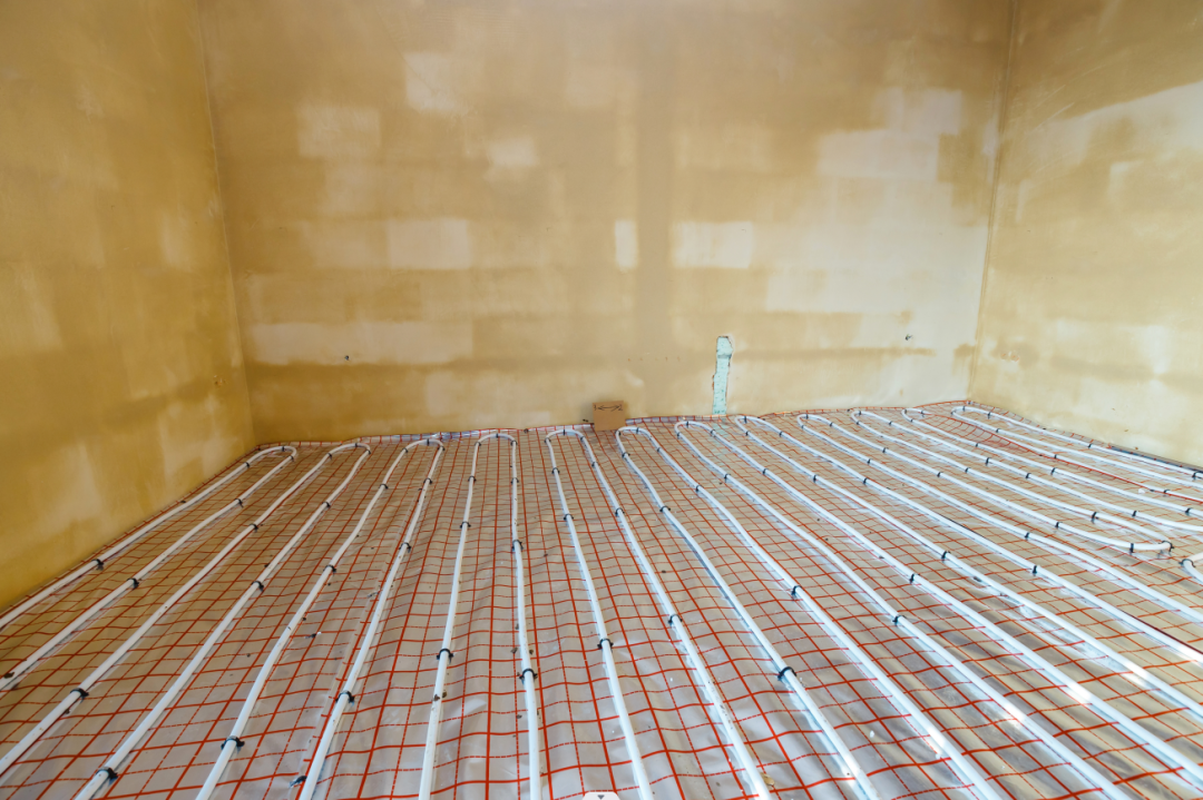

除分集水器、地暖管、打压测试三大验收重点外,还有下述几个细节也应做好验收把关:①检查地面与墙体衔接处是否铺设边界专用保温条(不能是从普通保温板上切割下来的);②用水平仪测量回填是否平整,误差不得超过3mm;③若卫生间等高频用水场所安装地暖,需进行蓄水试验确保无渗漏;④检查保温板、反射膜铺设是否平整,接缝处需用铝箔胶带粘连。
