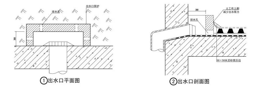

没有覆土的屋顶花园如何设计排水。
顶板上有覆土的屋顶花园,景观排水常见做法:
铺装面: 排水沟或卵石沟,放坡到建筑排水点。
种植绿化处: 穿孔管外包无纺布,覆盖碎石,排水管接到建筑排水点。

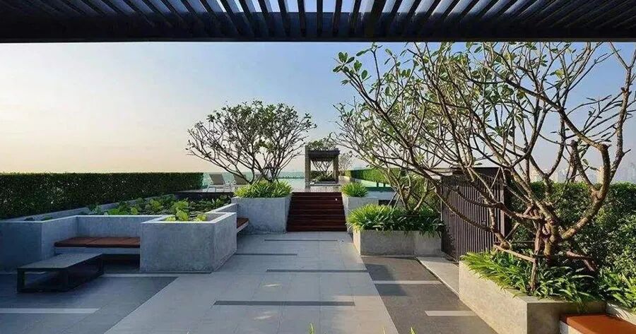

这位景观设计师咨询的这个屋顶花园,类似图片上这样。主要有抬高种植池和铺装。
铺装面层到建筑顶板110mm。除掉排水板,铺装石材厚度等。这个空间做不了排水沟找坡,也预埋不了排水管。
这种没有覆土的屋顶花园排水如何设计?把我的思路写在下面。
分成三部分:01.了解现状条件。02.排水方式思考。03.解决办法。
01.了解现状条件

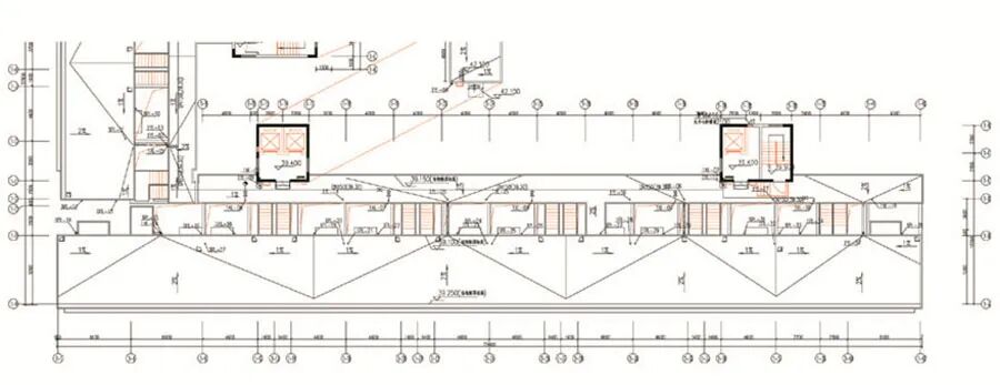

我们先要了解建筑设计的屋顶排水图,屋顶景观剖面。
建筑设计的屋顶排水图,上面有分水线,坡度,排水点等。
如果屋顶上面不设计景观。这个屋顶的排水,会按建筑设计的坡度,汇水流到建筑设计的雨水斗处排走。

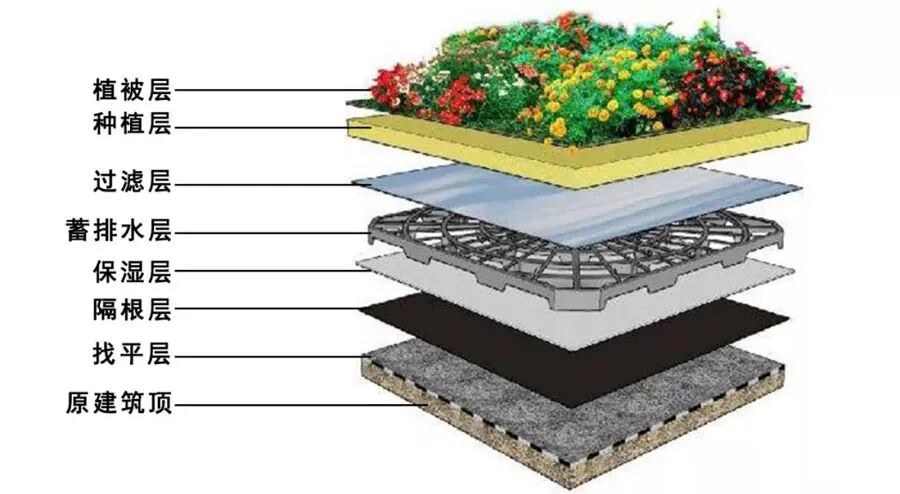

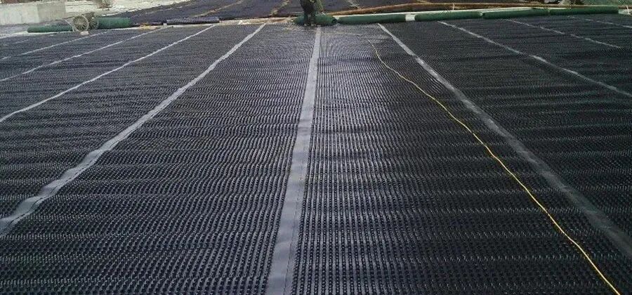

屋顶花园的顶板上面,肯定会铺设排水板。高度25毫米左右,排绿化的渗水。
渗水会流到排水板内,沿建筑坡度,排向建筑的排水点。
02.排水方式思考
通过对条件的分析,我们明确在景观设计的铺装,种植池下面,有个25毫米空隙左右的空间排水板排水。
上面受限制做不了排水沟,排水管。我的思路是把表面的雨水,引到下面排水板里面。 水沿建筑设计的坡度,排到建筑的排水点。
03.解决办法

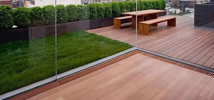

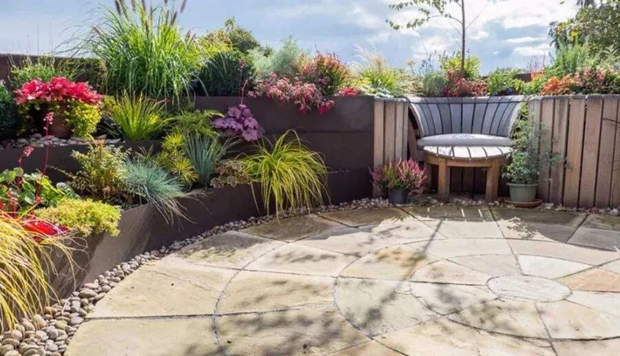

绿化渗水可以渗透到排水板,现在主要就是铺装面和种植池表面的排水。
铺装面排水: 铺装面找坡,最低点处做条类式于宽100毫米左右,深50毫米左右导水槽,槽底打孔,让水流到下面排水板。
种植池表面的排水: DN100排水立管,上接地漏,外包无纺布。水沿立管流到下面排水板。
注意建筑设计排水点位置,有个雨水斗。景观设计不能封住,要在此雨水斗处做个检修井。
