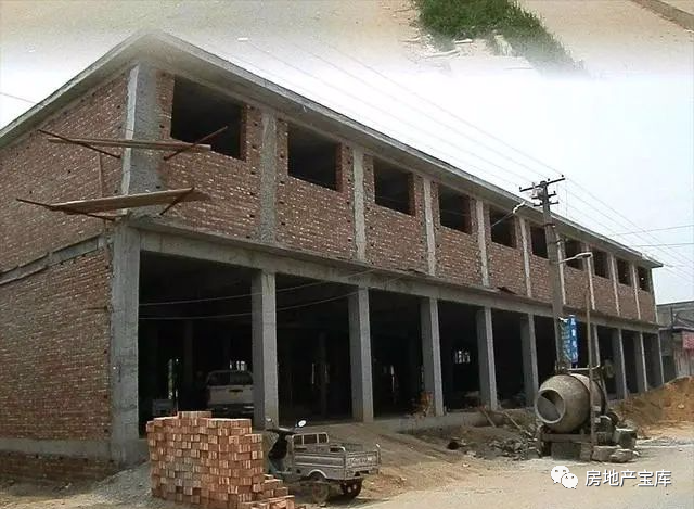

一、砖混结构
是由砖或承重砌块砌筑的承重墙,现浇或预制的钢筋混凝土楼板组成的建筑结构。多用来建造低层或多层居住建筑。建筑中竖向承重结构的墙、柱等采用砖或砌块砌筑,柱、梁、楼板、屋面板等采用钢筋混凝土结构。通俗地讲,砖混结构是以小部分钢筋混凝土和大部分砖墙承重。这是目前在住宅建设中建造量最大、采用最普遍的结构类型。

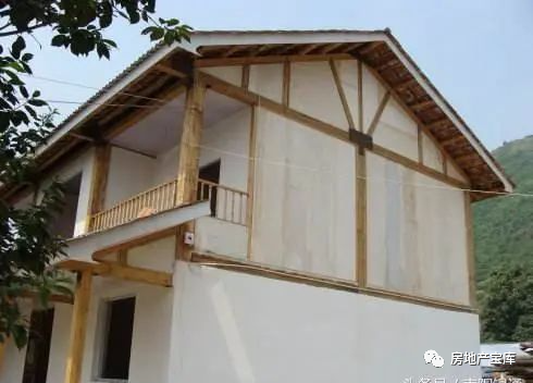

二、砖木结构
指建筑物中竖向承重结构的墙、柱等采用砖或砌块砌筑,楼板、屋架等用木结构。承重的主要结构是用砖、木材建造的,如一幢房屋是木屋架、砖墙、木柱建造。 用砖墙、砖柱、木屋架作为主要承重结构的建筑,像大多数农村的屋舍、庙宇等。这种结构建造简单,材料容易准备,费用较低。

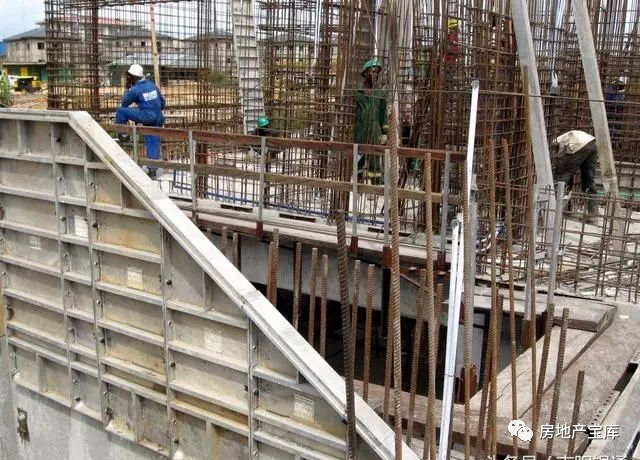

三、钢筋混凝土结构
钢筋混凝土结构住宅是指房屋的主要承重结构,如柱、梁、板、楼梯、屋盖用钢筋混凝土制作,墙用砖或其他材料施工建造的房屋。主要承重构件包括梁、板、柱全部采用钢筋混凝土结构,此类结构类型主要用于大型公共建筑、工业建筑和高层住宅。这种结构具有抗震性能好、整体性强、抗腐蚀耐火能力强、经久耐用等优点,并且房间的开间、进深相对较大,室内活动空间也相应增加,室内空间分隔较自由。钢筋混凝土结构建筑依其施工方式的不同可分为:现浇钢筋混凝土结构与预制装配式钢筋混凝土结构两大类。

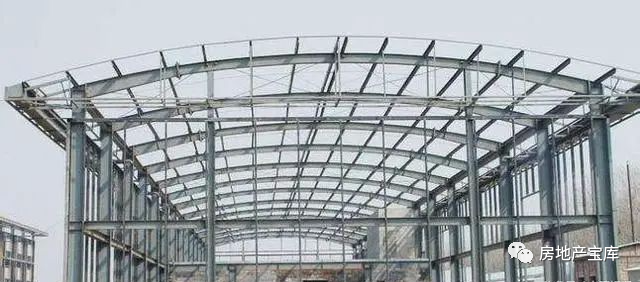

四、钢结构
承重的主要结构一般是用钢材料建造的,包括悬索结构。如钢铁厂房、大型体育场等。主要承重构件全部采用钢材制作,它自重轻,能建超高摩天大楼。又能制成大跨度、高净高的空间,特别适合大型公共建筑。

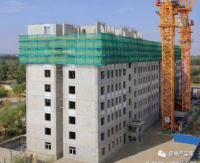

五、剪力墙结构
是由剪力墙组成的承受竖向和水平作用力的结构,也叫抗震墙结构。剪力墙结构的承受竖向和水平荷载的墙体和楼板都是全现浇钢筋混凝土。多用来建造中高层和高层建筑。由梁、板、墙体组成建筑承重结构,部分墙体承在结构中受力。

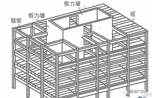

七、框架一剪力墙结构
是由剪力墙和框架共同承受竖向和水平作用的结构,也叫框架抗震墙结构。框架抗震墙结构和框架结构的区别是为了增加建筑物的刚度和整体性,将框架结构中一部分不受力的填充墙变成承受风和地震水平荷载的钢筋混凝土墙。多用来建造中高层和高层建筑。
