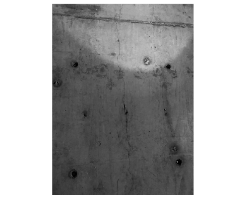

某房产项目由12幢一二类高层居住建筑及地库组成,地下室建筑面积20?430?m2,层高3.7?m,外墙板厚300,混凝土标号C35P6,整个地下室设3条后浇带。在墙板混凝土浇筑后约2个月多发现墙板出现较多竖向裂缝,如图1所示。局部因场地原因回填部位有渗水,说明裂缝已贯穿。
图1??混凝土墙板典型竖向裂缝
3   裂缝原因分析
混凝土外墙裂缝根本原因是混凝土的拉应力超过其抗拉强度,混凝土浇筑后当降温和收缩同时发生时,地下室外墙板承受叠加拉应力。本工程地下室面积较大,以后浇带为界的地下室外墙长度达45~58?m,外墙混凝土标号达C35,其产生的温差及混凝土收缩尤甚,且设计墙板厚度仅300,竖向及水平钢筋均为HRB12@150(人防部位内侧竖向筋为16)的较小直径,均按规范最低标准(构造要求0.2%的配筋率)设计。基坑没有或没条件及时回填,墙体直接暴露于大气中,在温差及收缩作用下,叠加结构类型(长度、形状及约束条件)产生裂缝。如果混凝土浇筑后的天气为白天晴热晚上阴冷,或经受过雨后的气温急降过程,会加剧裂缝的产生。

发现墙板有裂缝时,应根据裂缝宽度及位置,参照GB?50666—2011《混凝土结构施工规范》第8.9条要求会同监理单位进行缺陷判断,对“严重缺陷”的裂缝,接触水介质的部位,“均应封闭注浆处理”。必要时,应编制专项方案并经论证审批后方可实施。
