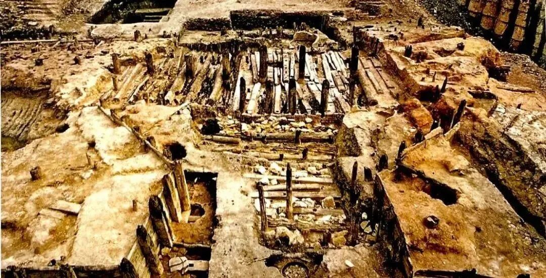

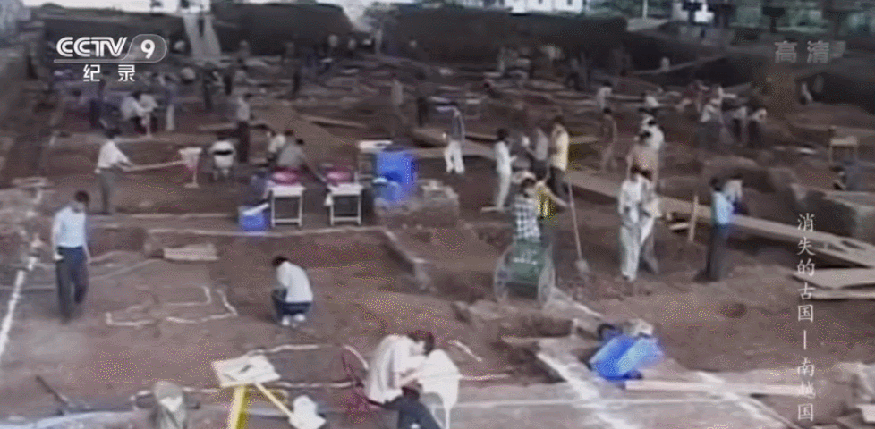

2000年4月,考古人员在广州市越秀区发掘出一处南越国大型木构水闸遗迹。经考,这是世界上迄今发现最早、规模最大、保存最完整的一处木构水闸遗存,是2000多年前南越国城市防洪、排水设施的一部分。洪水季节打开水闸,城中积水可由城内排向城外;珠江潮水升高时,闸板闭合,可以防止倒灌;城中缺水时,提起闸板又能汲水入城。
木构水闸遗迹全景

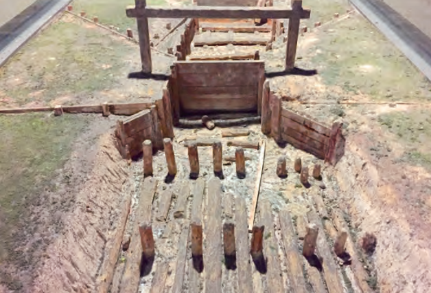

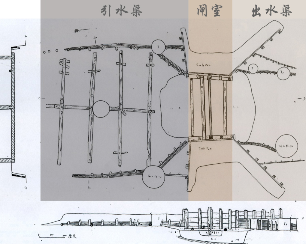

水闸地处秦汉时期的珠江北岸线,地势北高南低,自北向南可分为引水渠、闸室和出水渠三部分,南北长35米,闸口宽5米、建在灰黑色河道淤土上,其上叠压有东汉、晋南朝和唐宋等晚期建筑遗迹。
木构水闸遗迹结构图

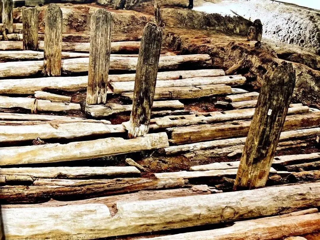

整个水闸采用木材搭建,构筑方法是先竖起一排方形木桩,用榫卯嵌入枕木,在木桩外侧横叠三块宽约60厘米的挡水木板,再填土夯实,保证闸室侧墙固定。水闸的闸门位于闸室中部,两侧方柱由上至下凿有凹槽,用于插板闸水,可启可闭,可装可拆,是当时十分成熟高超的水闸控制泄流技术。
方形木桩

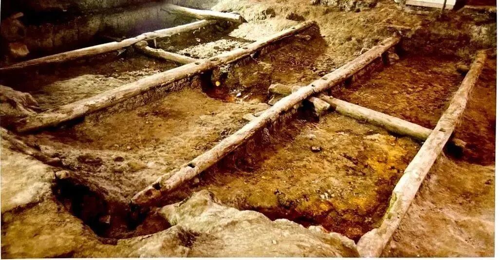

闸室底部用木头组成矩形框架基座,由于水闸地基原本是淤泥软土,为保证软基建闸的可靠性和稳定性,工程通过“换土固基”的方式,将闸室底部的淤土清除,回填灰膏泥和山岗粘土,加强抗渗,减少沉降。
闸室底部基座
水闸在材料的选择、松软地基的处理、技术路线的处理、总体布置、泄流处理、闸室稳定处理等方面,都与现代的建闸标准和要求基本相符,反映出秦汉时期的水闸建造已达到了相当高的水平。
木构水闸遗址复原模型

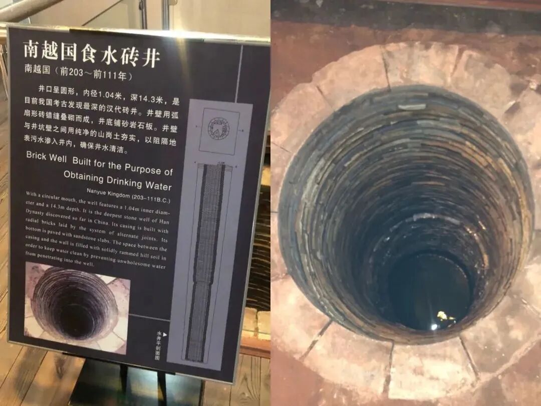

李时珍在《本草纲目》中称:“凡井水有远从地脉来者为上,有从近处江湖渗来者次之。”南越王宫中的水井现存深度最浅9米,最深达14.3米,创下中国秦汉考古发现深度之最。水井附近地表以下约20米即为基岩层,而井底距今地表深19.3米,可以推测出这口井当时凿深至基岩层表面,它穿过潜水层、不透水层,到达承压水层,受大气降水和地表水的影响极少,水源稳定、水质清洁卫生,是理想的饮用水源,渗涌上来的水十分清澈甘甜,能与今天的矿泉水相媲美。
现南越王宫博物馆中展出的南越国食水砖井
独特滤水设施

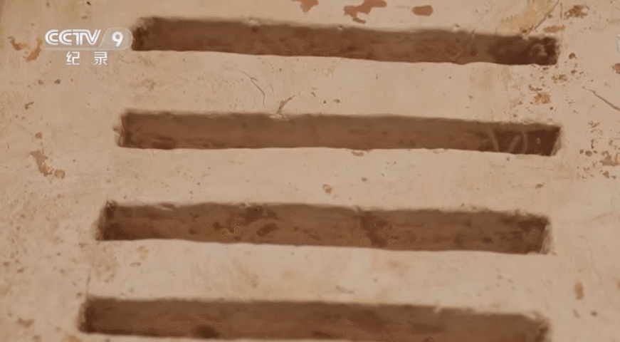

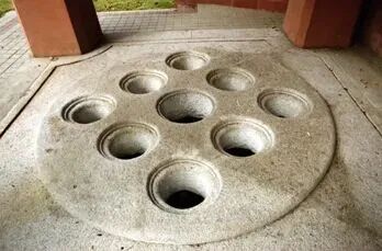

南越王宫水井的独特滤水设施是优质水的重要保障。在发现的水井底部均有细砂铺盖,为过滤杂质提供了重要作用。在井底铺细沙虽可起滤水作用,但打水时容易搅动井水扬起细砂污染水质,因此聪明的岭南先民又在细砂上盖一层石板,以防砂粒上扬,确保井水清洁,只在石板面上凿几个泉孔,让井水慢慢渗涌上来。
水井底部
建筑材料
南越王宫的水井井壁与井穴之间的空隙均采用纯净的山岗土夯筑,这种土土质细密、质黏,不透水性极好,可以有效阻隔大气降水和地表水沿井穴渗入井内污染水源。此外,考古还发现原水井上方筑有井台和井亭,以防止雨水直接落入井中污染井水。正是有了这些保护措施,才保证了南越王宫的井水无比清甜。

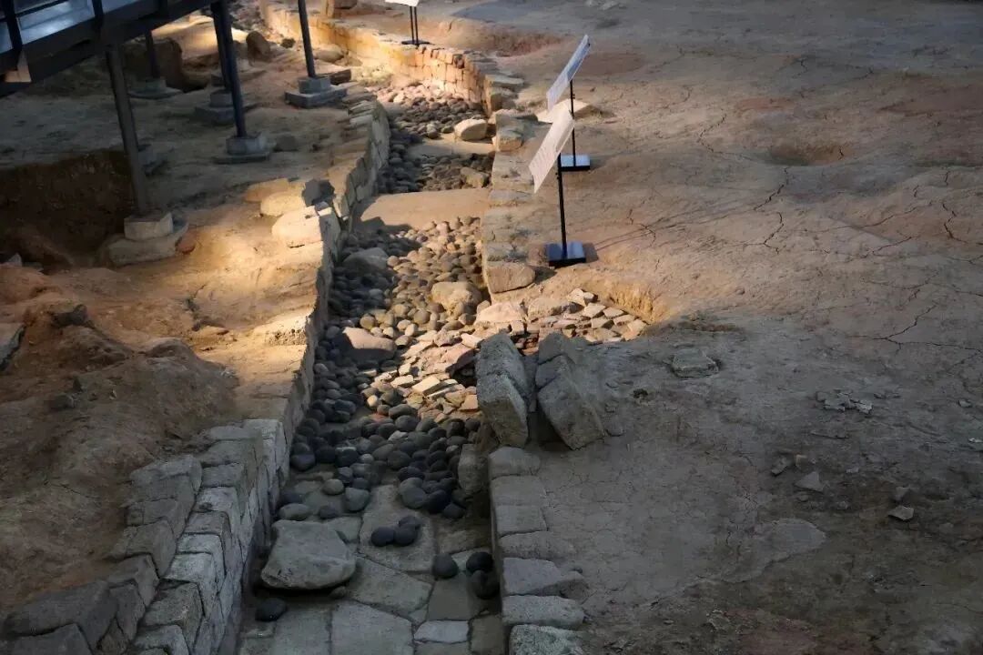

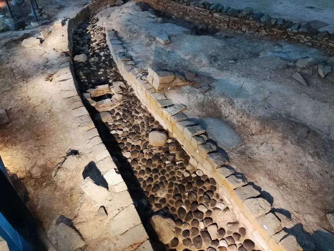

曲流石渠

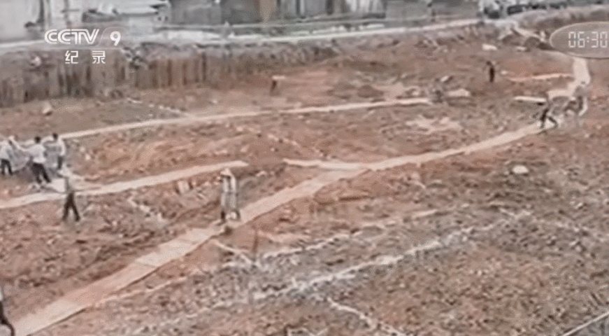

1997年,在石构水池的南面,考古人员发掘出超160米长的石渠。石渠由红砂岩石砌筑,截面净高0.7米,宽1.4米,底部铺满灰黑色卵石。石渠之水从北面石池底的暗槽流入,最终由西端的暗槽流出,来无影、去无踪,其中巧妙的构思和精心的设计,造出石渠各段不同流速、不同波形和不同声响的动态水景。
曲流石渠

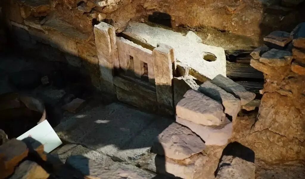

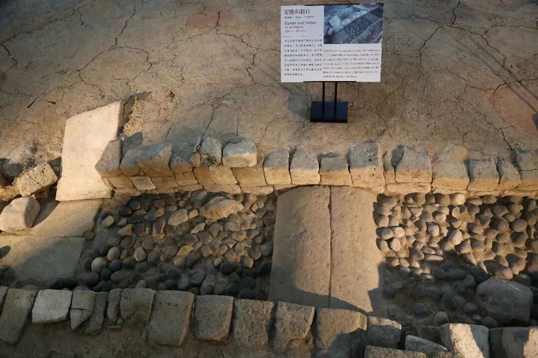

石池南端与石渠北端以木质导水暗槽相接,闸口分内外两层,内层是用一石条打凿成“凹”字形的方框,两侧及底部均凿有凹槽,用来安装控制水量的木闸板。外层是石箅,中间凿有箅孔阻隔树叶堵塞木暗槽。
石池与石渠相接闸口
石渠中段有两处弧形石板构成的渠坡,犹如水利工程中的滚水坝,当水流翻过石陂时可掀起涌浪,形成碧波粼粼、水声潺潺的人工水景,营造山谷溪涧的效果。
渠陂
渠壁有三处缺口,缺口内斜铺石板,东端有一弯月形石池。石渠北面石池的水在池、渠水面高差产生的作用下经暗槽流入石渠。由于暗槽截面狭窄,又会因“窄管效应”导致水流加速涌入石渠,并在暗槽出口不远处急转,冲击石壁而发出声响、产生漩涡,形成独特水景观,同时也有利于保持水流流速。
曲流石渠

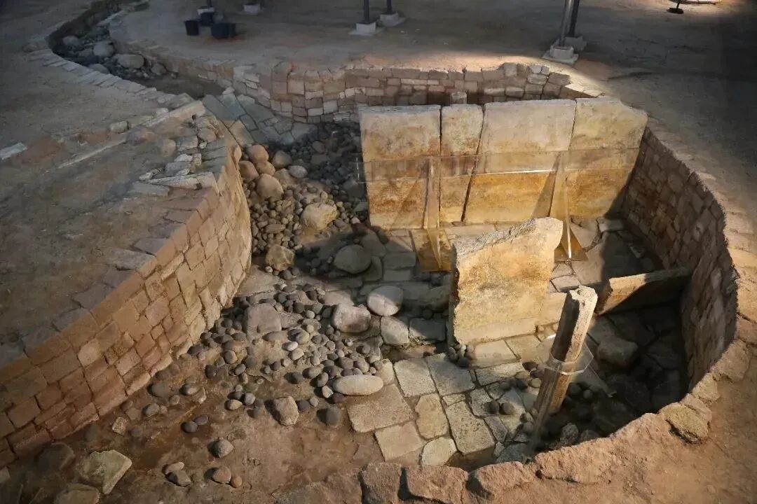

当水流转过急弯,流入弯月形水池时,过水截面宽度变大,流速会明显减缓,水中泥沙也会逐渐沉积。渠水经过弯月形水池后继续回转向西,虽流速减缓,但穿行于左右散布的大卵石之间,水流方向不断变换,产生波动和涡旋。
弯月形水池
石渠西端尽头设有闸口,外接木暗槽,将渠水排出宫外。水闸分内外两层,内层凿凹槽放置木闸板以控制排水量,外层为石箅,可阻挡树叶堵塞木暗渠,设计巧妙。

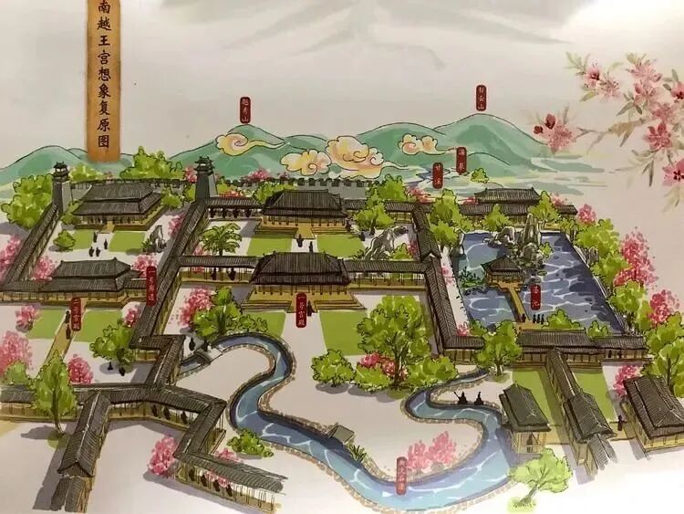

曲流石渠的整体走向是由北向南,再折向东,注入到一个弯月形的石池后,又转而向西,蜿蜒曲折地贯穿了整个南越国王宫的御花园。从建筑的角度来看,南越国宫苑体现了我国园林艺术的精髓,是古代山水园林建筑之精品。
南越王宫想象复原图
