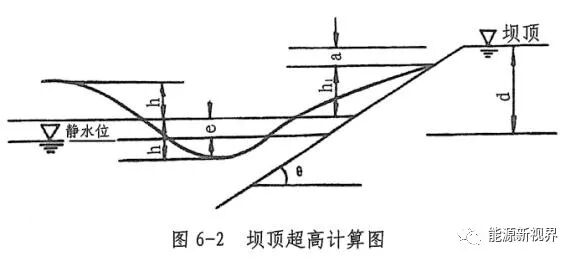

1、坝顶高程:坝顶超高
 其中,hB——爬高, a——安全加高, e——坝前水位因风浪引起的壅高。

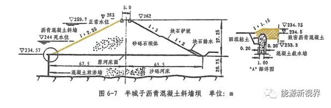

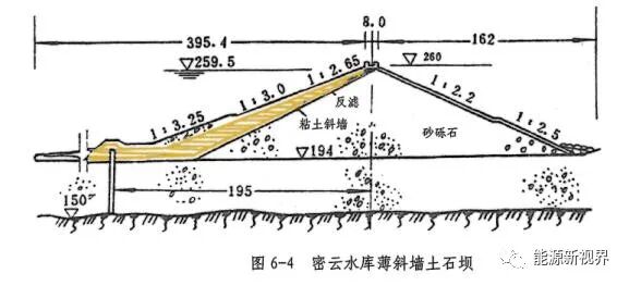

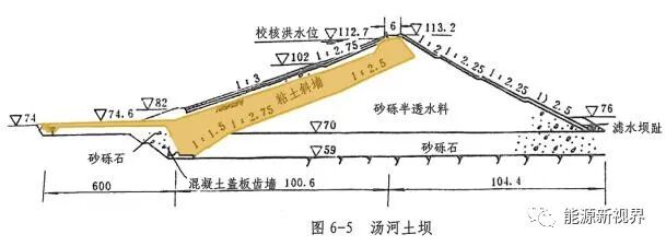

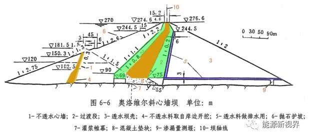

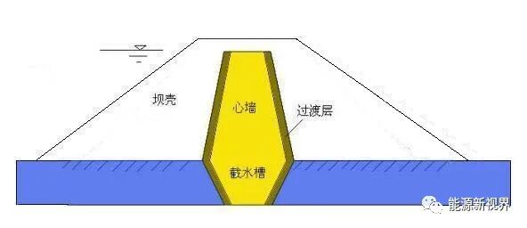

1、防渗体:一般采用塑性、心墙和斜墙,均由渗透系数较小的粘性土料构成,其尺寸和结构需满足减小渗透量、降低浸润线和控制渗透坡降的要求。
其种类有:粘性土心墙(图6-3)、粘性土斜墙(图6-4,6-5)、粘性土斜心墙(图6-6)、沥青混凝土防渗墙(图6-7)
图6-3  粘土心墙坝(突出心墙)

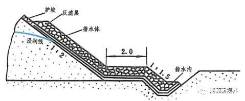

(1)贴坡排水(图6-8):又称表层排水。设置在下游坝坡底 部,由1~3层堆石或砌石构成,在石块与坝坡之间应设反滤层;
特点:形式简单,省料且 易于检修,可防止渗透破坏。因未伸入坝体,不能降低浸润线,且防冻性较差。
适用:中小型且下游无水 的均质坝及防渗体浸润线较低的中等高度的土坝。

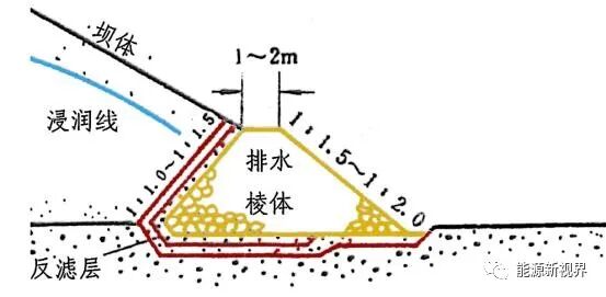

(2)棱体排水(图6-9):在下游坝脚处用块石堆成棱体,需设反滤层。
特点:可降低浸润线,防止坝坡冻胀和渗透变形,保护下游坝脚不受尾水淘刷且有支持坝体增加其稳定的作用,是一种可靠的排水型式,但石料用量大,费用高,检修困难。
适用:较高的土坝及石料较多的地区。
图6-9 棱体排水

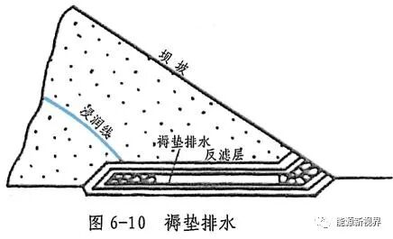

(3)褥垫排水(图6-10):用块石、砾石平铺在靠下游侧的坝基上,并在其周围布置反滤层而构成的水平排水体,伸入坝体长度?1/3~1/4坝底宽。
特点:下游无水时,能有效降低浸润线,有助于坝基排水,但对不均匀沉降的适应性较差,当下游水位高于排水设备时,降低浸润线的效果明显降低,我国应用较少。
适用: 下游无水或水位较低的情况.

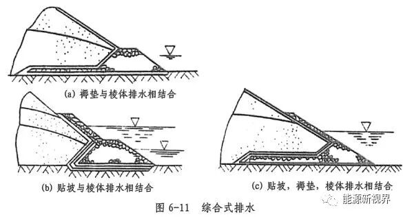

(4)混合式排水(图6-11):将上述几种排水混合使用。

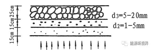

*反滤层(图6-12):设在渗透坡降较大,流速较高,土壤易于变形的渗流出口处或进入排水处.
作用:防止土体在渗流作用下发生渗透变形.
组成:二至三层粒径不同的砂、石料铺筑而成,层面与渗流方向尽量垂直,小粒径 —? 大粒径。
图6-12  反滤层
