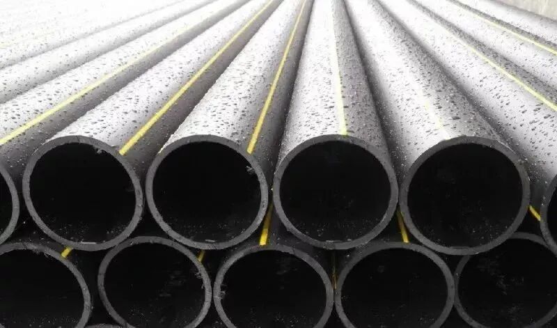

燃气用埋地聚乙烯(PE)管材
燃气用埋地聚乙烯管材是以专用聚乙烯为原料,挤出成型的制品。使用安全,泄漏率低,具有良好的耐腐蚀性能;使用寿命长,重量轻,强度高,韧性好,施工方便,应用广泛,社会效益大。主要用于天然气和人工煤气埋地输气管道。
安装工艺简单,易操作
PE管道的连接方式有二种,一是电熔连接,一般适用在管径小于De110;二是热熔连接,一般适用于管径不小于De110,在对接中无需套筒管件。以上二种连接操作方法在短期培训就能掌握,焊接质量也能保证,施工进度也快。另外,在已运行的燃气管网中可以带气开三通作业,这一工序,采用钢管作为燃气管道是无法实现的。
防腐处理,有很强的耐腐蚀性,埋在地下寿命长
据有关文献介绍国外PE埋地使用了60年后,挖出来重新焊接,其焊接及本体质量同样能达到PE管规定的质量指标要求;PE管无需做防腐处理。而钢管一般设计寿命为20年。
工程适应性强
市政工程和住宅小区庭院里的各专业管道多,管位紧张,在这种复杂的施工环境中,它有一种柔韧性,能在许可的曲率半径下可自然弯曲规避,蜿蜒敷设安装。
4
投资成本低
① 管材的价格比目前常用的燃气钢管的优势是众所周知,大管径的PE管,可采用热熔连接,节省管件费用,而且寿命长、无需防腐,其综合价比钢管投资低。
② PE管柔韧性强,完全可以在地面上预制好,再放入管沟,不需做工作坑,故PE管施工管沟的土方量比钢管施工管沟的土方量小一些。

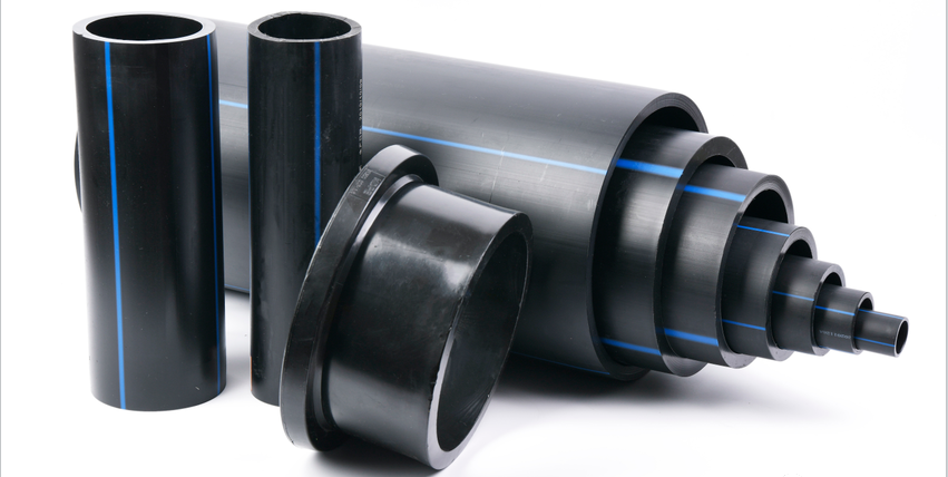

给水用PE管材
PE(聚乙烯)材料由于其强度高、耐腐蚀、无毒等特点,被广泛应用于给水管制造领域。因为不会生锈,所以是替代普通铁给水管的理想管材。我国塑料管道发展很快,质量在不断提高。其中聚乙烯PE管由于其自身独特的优点被广泛的应用于建筑给水,建筑排水,埋地排水管,建筑采暖、输气管,电工与电讯保护套管、工业用管、农业用管等。其主要应用于城市供水、城市燃气供应及农田灌溉等领域。
耐腐蚀性
聚乙烯具有优良的耐腐蚀性、较好的卫生性能和较长的使用寿命。
聚乙烯为无惰性材料,除少量强氧化剂外,可耐多种化学药品侵蚀,且不易滋生细菌。聚乙烯管材的使用寿命为50年以上。
柔韧性
聚乙烯具有独特的柔韧性和优良的耐刮痕的能力。
聚乙烯管道系统的挠性有着巨大的技术经济价值。聚乙烯的挠性是一个重要的性质,它极大的提高了该材料对于管线工程的价值。良好的挠性使聚乙烯管可以盘卷,以较长的长度进行供应,避免了大量的接头和管件。

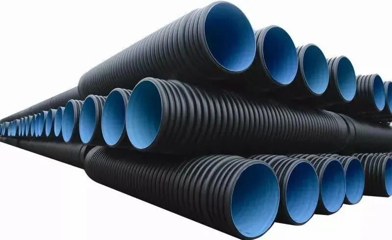

埋地排水用PE双壁波纹管材
埋地排水用PE双壁波纹管材是一种以聚乙烯为原材料,经过挤出和特殊的成型工艺加工而成,内壁光滑,外壁为封闭波纹型的一种新型轻质管材,性能良好,品质优良,适用于各类工程,广泛应用于市政排污排水,农田/园林排灌,建筑外埋地排水,矿井、隧道通风、排水,通信电缆、光缆保护套,各种道路、球场排水。
1)管材内外层各自的颜色均匀一致,外层一般为黑色;
2)管材外壁不允许有起泡、凹陷、明显的杂质和不规则波纹;
3)管材的两端应平整,与轴线垂直并位于波谷区。
耐老化、耐腐蚀,使用寿命长。
内壁光滑,流动阻力小,不结垢。
密封性好,不易渗漏。
4
抗震,耐冲击。

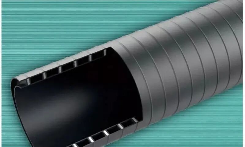

PE缠绕结构壁管材
该技术产品以高密度聚乙烯树脂为主要原材料,采用热态缠绕成型工艺制作,熔缝质量优异;独有的承插口电熔连接技术,确保接口零渗漏;管材管件配套能力强,可组成完善的、零渗漏的管道系统。广泛用于各种土壤环境、不同深度地下敷设的埋地雨污水管网、地下管廊、雨污水收集系统。
极强的耐化学药品腐蚀和侵蚀的能力。
柔韧性好抗冲击强。
耐寒性、耐老化,连接简单,安全可靠。
4
重量轻,施工方便。
5
耐磨性能强,使用寿命在50年以上,并在寿命期内免维护。
6
排水性能优越,卫生性好,可循环回收使用。

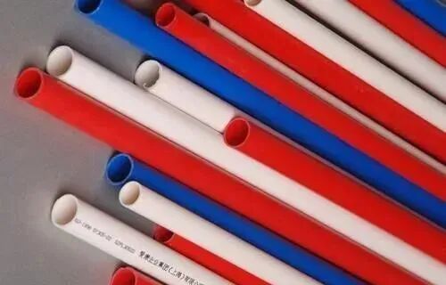

PVC电工套管
PVC单线管
PVC单线管专用于承重墙,8mm管径可最小程度对承重墙进行改造。
PVC波纹管
PVC波纹管适用于天花吊顶等狭小空间布线,自带延展性,弯曲自如。
PVC红蓝电工套管
PVC红蓝电工套管红蓝分流、强弱电分明,更好的规范电路安装及检修。
PVC三叉管
PVC三叉管直接在管内壁分区隔层,规定每个分区内的线缆走向和管径利用率,从而方便地区分线路,避免短路。
家装线管在实际应用中颜色的区分:红色为强电,蓝色为弱电、白色为通用电工套管,同时更便利区分各房间的线路及支路走向。

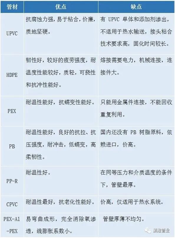

塑料管材的优缺点

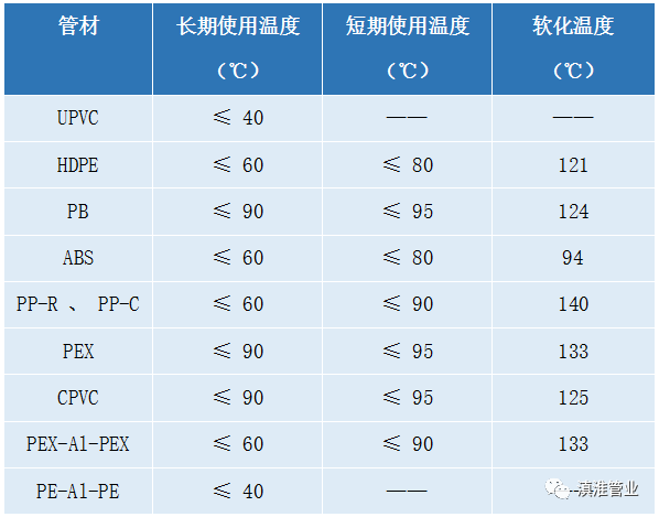

各种塑料管材的耐温性能

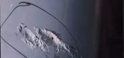

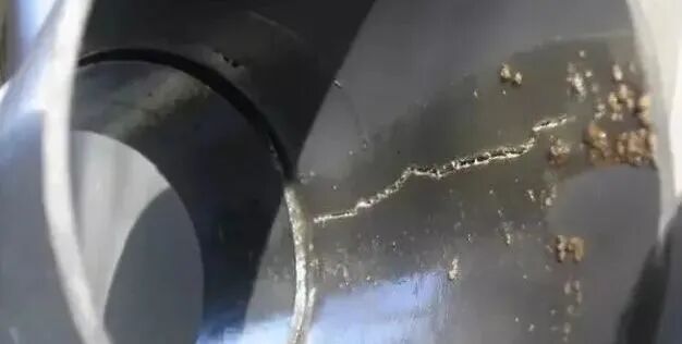

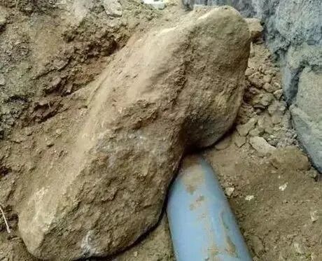

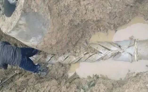

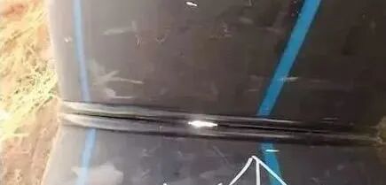

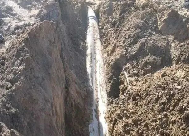

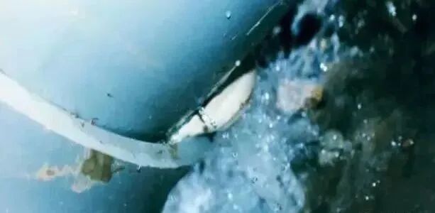

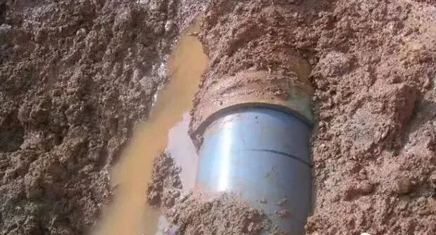

近些年,塑料管道事故频发,人们总是把事故原因归于产品质量,认为管材质量不合格。事实证明,塑料管道事故绝大部分是设计或施工不当造成的,严格按照规范施工,是塑料管道工程长期安全运行的保证。
下面为设计或施工不当造成管材损坏的一组照片:
管材运输破损

未加排气阀,管道快速裂纹开裂
回填不当
行弯曲管材
焊接参数不当
刷胶过度
胶圈顶翻
