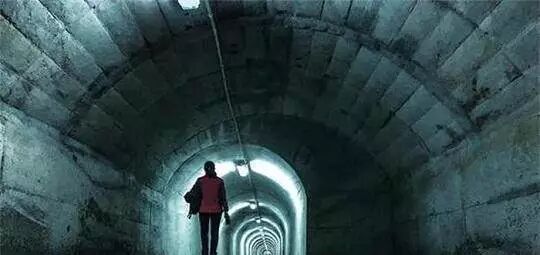

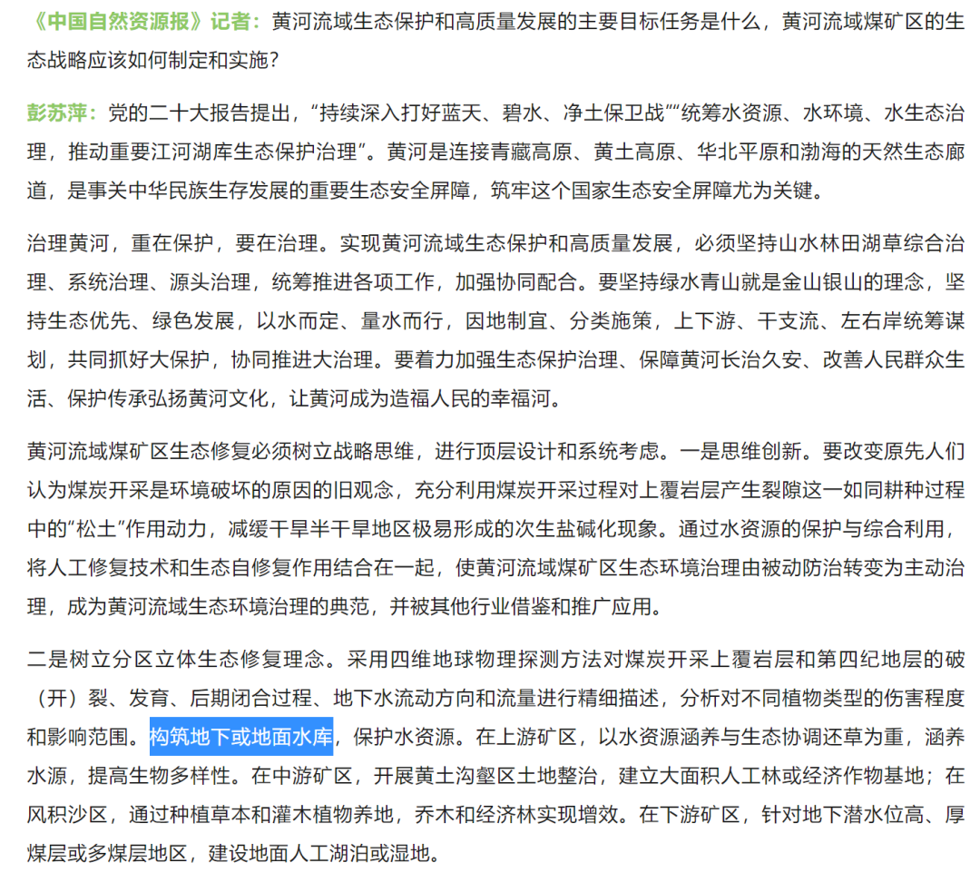

这几天看到彭苏萍院士的一篇专访,其中谈到,在采煤沉陷区,构筑地下或地面水库,保护水资源。地上水库我们见得多,那么地下水库是什么呢?图片
地下水库与地表水库相比是指修建于地下并以含水层为调蓄空间的蓄水实体,就是把水蓄在土壤、岩石的孔隙、裂隙或溶洞里。林学钰院士提出地下水库是一个便于开发和利用地下水的储水地区,具有多种功能,包括水的供给、储存、混合和输送。

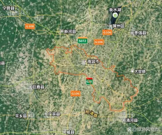

1、南宫地下水库
南宫地下水库位于河北省南宫市境内,南宫这个名字,好像经常出现在网络小说中,很多人不知道,确实有南宫市,而且这里的南宫地下水库是我国第一座地下水库。
该水库在南宫市的东南部,之所以形成地下水库,与地理环境息息相关,这里古为黄河、大清河、漳河故道,河床砂层较厚,形成了良好的储水空间,基于这样的条件,1975年的时候,有关单位就研究在这里进行地下水库的开发,1977年的时候,正式开发为大型水库,可能因为独特的地理环境,该水库的库容,存在不同的数据,一说4.6亿立方米,一说5.2亿立方米,即便是打个折扣,这也是一座大型水库了。
南宫地下水库总面积206平方千米,南北长约20千米,东西宽约10千米,水位埋深3~34米,解释一下,水位埋深是指潜水面至地表面的距离。南宫地下水库是中国水利史上重要的里程碑,随着南水北调,南宫地下水库作为调蓄工程,更将造福于人民。

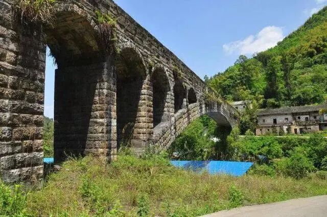

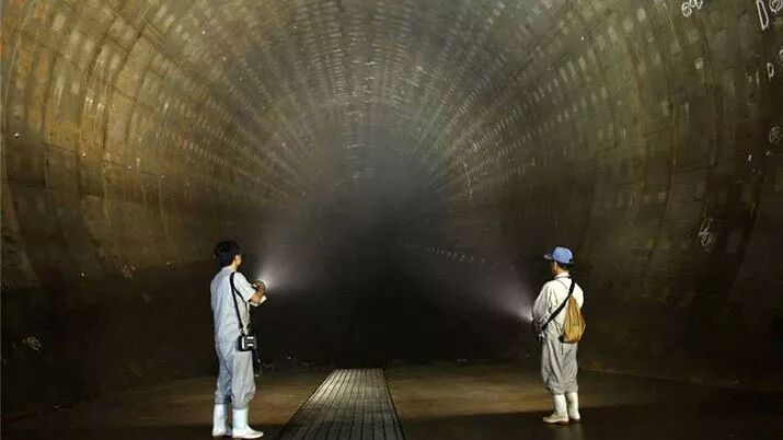

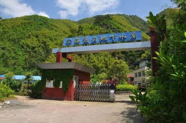

2、海底沟地下水库
海底沟地下水库是中国重庆市江北区境内的一座水库,西南地区最大的地下水库,建于上世纪七十年代。水库正常库容为442万立方米,集雨面积为63平方千米,海拔为368.58米。
在1966年8月26日的深夜里,工人们正在为第二天煤矿的掘进准备,钻探时,突然冒出一股压力很大泥浆,接着采取爆破措施将水排出。但是随之而来的是大量的水的出现,水流喷出的高度的超出了工人们的想象,足足有10多米高。经过地质队勘察发现,这是一个巨大的洞,里面装满了水。此时正是“农业学大寨”的时候,加上该地区以喀斯特地貌为主,长期饱受缺水之苦,当地人设想:能不能利用这个地下洞穴建个水库?它常年不枯,可以解决当地农田的灌溉问题。
经过勘查,得出的结论是:地下巨洞的含水层面积64平方公里,库容为1340万立方米,年平均补水量441.5万立方米,可以利用地形条件,在矿井里堵炮眼安闸阀,建设一座“不占一分地,不产生一个移民”的地下水库。
资料显示,到1970年海底沟地下水库建成,建设所花成本仅为35万元。此外,当地群众连续投劳两年,修建了密如蛛网的主渠和支渠与地下水库相接,在春夏农忙时放水,就可以顺流而下,自动浇灌两万余亩农田——被称为微型都江堰。据进入地下水库的人讲,里面可以看见几个电子设备,对于阀门的升降、水的流速、流量都是在外面人为控制的。
2008年汶川地震后,水库因为存在安全隐患进行了维修,这座全国第一座地下水库进行过一次大修,在2009年腾空库容时,再次放水竟放了足足100天——从2月放到了6月,其巨大的库容量由此可见一斑。
