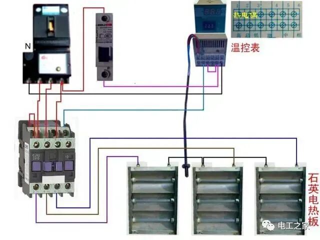

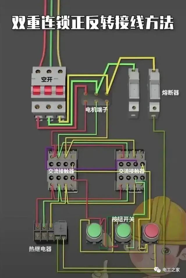

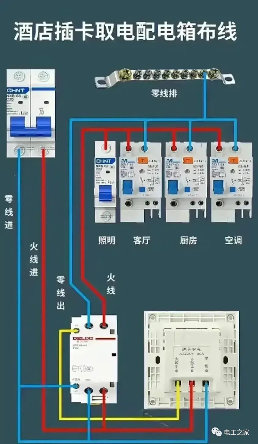

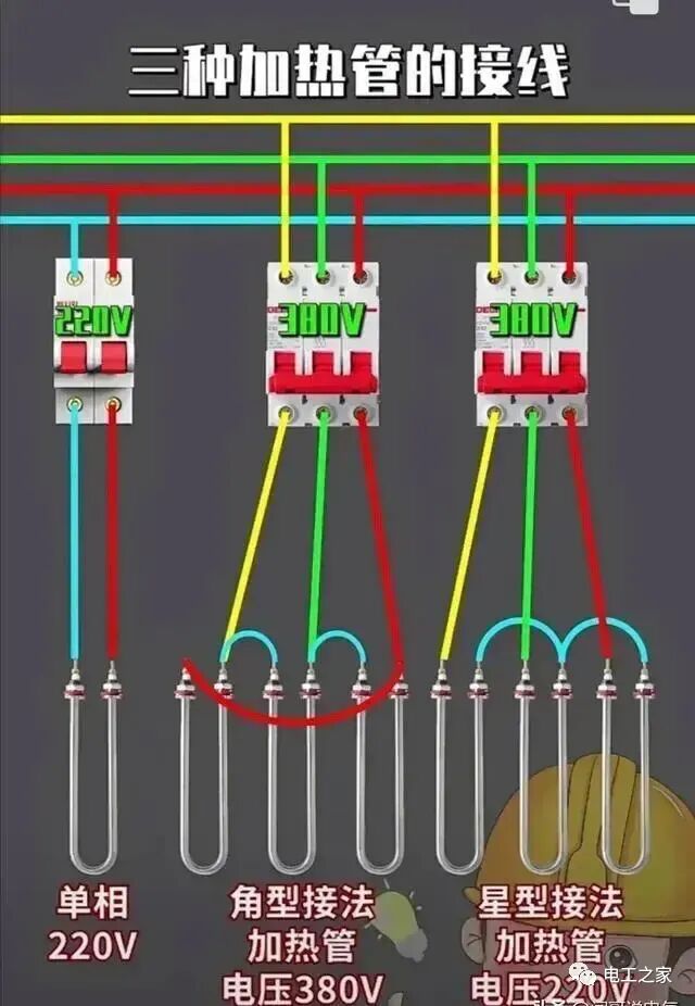

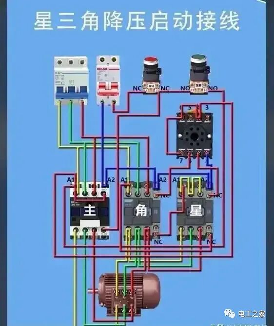

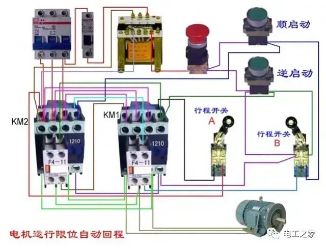

电脑技术的普及,使画实物接线图很容易,网上有大量的这种图,许多零基础学电工的书上也是这种图。可是我这个几十年的老电工,除了看得懂图1、2、3这些简单的图,对图4、5、6这些复杂一点的图基本看不懂,还不如看原理图。
因此我想了解一下,其它人是否有与我一样的感受?这些图对初学者有帮助吗?
