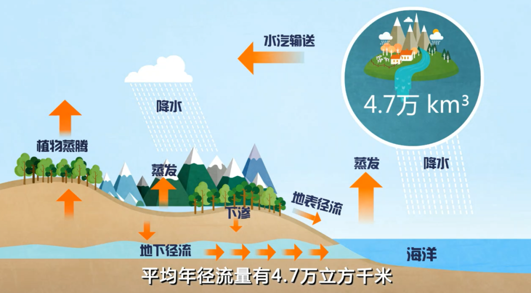

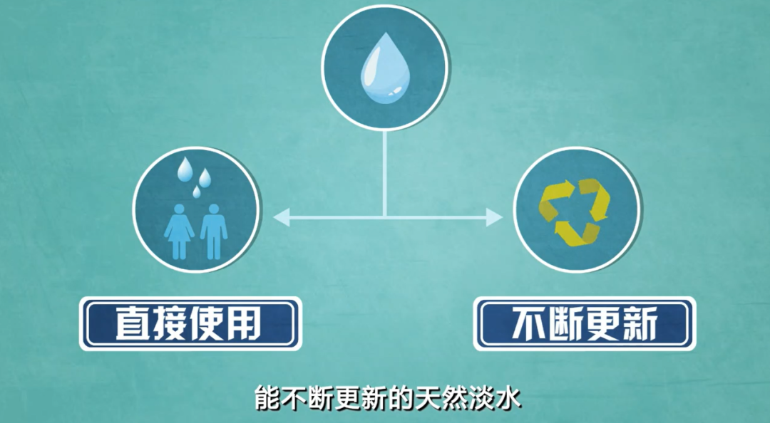

水资源指的是可供人类直接使用,能不断更新的天然淡水,主要指陆地上的地表水和地下水。尽管地球上水的总储量有13.86亿立方千米之多,但淡水储量只占2.53%,通过全球水文循环的多年平均年净流量有4.7万立方千米,其中40%分布于适合人类生存的地区。

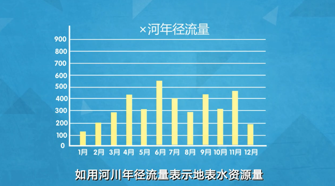

关于水资源的定量统计,人们通常以淡水水体的年补给量作为定量指标,如用河川年净流量表示地表水资源量,用含水层补给量表示地下水资源量。

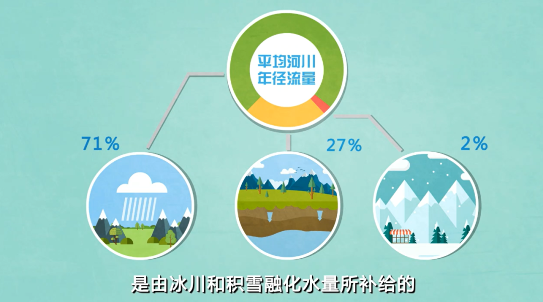

我国多年以来平均河川年径流量为27115亿立方米,其中直接由降水补给的河川径流量约占71%,由降水渗入地下含水层、又在枯季渗出,补给河流的水量约占27%。其余2%的河川径流量由冰川和积雪融化水量所补给。

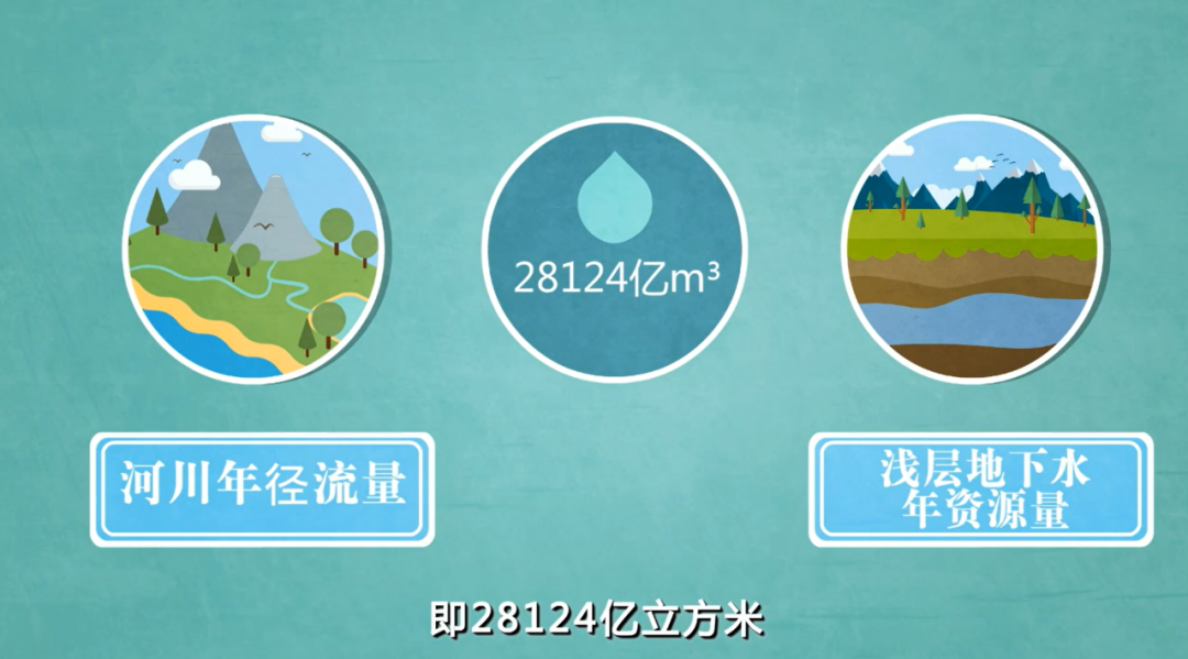

地表水和地下水在一定条件下互相转化,扣除两者之间相互转化的重复水量,独立于河川径流量之外的浅层地下水年资源量约为1009亿立方米。因此,全国水资源总量是河川年径流量与这部分地下水量之和,即28124亿立方米。
