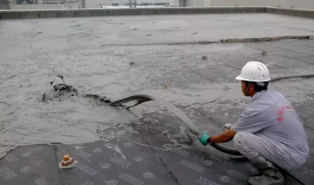

什么是混凝土的和易性?
混凝土的和易性是指混凝土混合料的成份能不能保持均匀,以及在生产操作时是不是容易浇灌、振捣的性能。
混凝土的和易性是一项综合指标。它包括混凝土的流动性、粘聚性和保水性三个内容。
混凝土的流动性是指凝土拌合物在自重力或机械振动力作用下易于产生流动、易于输送和易于充满混凝土模板地性质。
混凝土的粘聚性是指在生产过程中,组成混凝土混合料的材料之间,不致产生分层、离析现象,有一定的粘聚能力。
混凝土的保水性是指在生产过程中,混凝土混合料不致产生严重的泌水现象,有一定的保水能力。

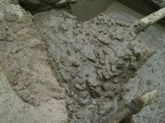

怎样测定混凝土的和易性?
目前,还没有能够全面测定混凝土混合料和易性的方法,通常是测定其流动性,再凭经验判断其粘聚性和保水性。
测定混凝土的流动性最常用的方法是坍落度法。测定时,将混凝土混合料分三层装入标准尺寸的圆锥坍度筒中,每装一层,用直径为16㎜的捣棒垂直而均匀地自外向里插捣25次,三层捣完后,将筒口混合料刮平,然后将筒垂直提起,放在一旁,这时混合料便由于自重而发生坍落现象,量出向下坍落的尺寸(㎜),就叫坍落度。坍落度愈大,表示混凝土的流动性愈大。
在做完坍落度试验后,可以同时观察混凝土的粘聚性、保水性。如果混凝土表面不出现过多的水分,说明保水性好。并可用捣棒从侧面轻轻敲击混合料,粘聚性好的混凝土,在敲击下不会松散崩塌。
坍落度试验只适用于塑性混凝土和低塑性混凝土;对于干硬性混凝土,则常常采用测定工作度的方法。需要使用维勃稠度仪测定其工作度。

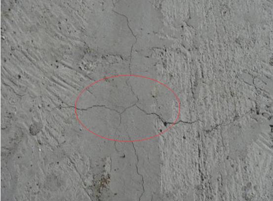

混凝土硬化后产生龟裂之原因为何?
混凝土硬化后产生龟裂之原因甚多,一般是受两种以上之原因而造成龟裂。通常混凝土结构物负荷过重而产生拉应力,若混凝土抗拉强度不抵拉应力,便产生龟裂。混凝土变形之原因包括干燥收缩、温度变化、化学作用以及结构上之因素,此时应就材料、配比、养护等方面设法使收缩量减少,另方面则应从施工、设计上设法弥补先天性易龟裂之各种状况。
